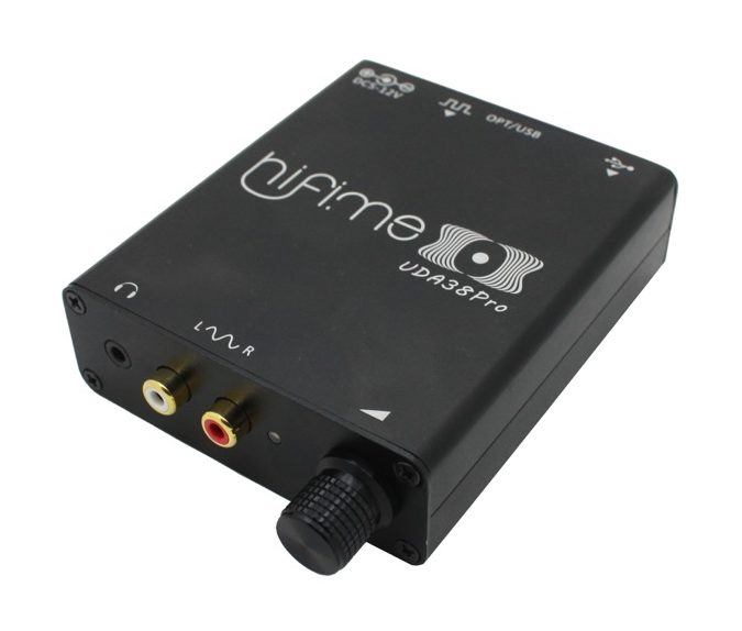

Σ ευχαριστώ...μια απλή υλοποίηση είναι από εδω, με το es9023 chip...(πολύ καλό με όσα το έχω συγκρίνει)
hawkwind78
3.506
3.648
Από ότι βλέπω έχει volume. Προσπάθησε να δεις αν αυξομειώνει την φωνή από την rca έξοδο γιατί η ψηφιακή δεν λειτουργεί με volume.
Λογικά πρέπει να παίζει: A digital volume control sets the output level from the DAC chip to obtain lossless volume adjustment in 58 steps.

Αν θες να το πας έτσι, δηλαδή να αλλάξεις και την πηγή στο επόμενο στάδιο, εγώ θα ξεκινούσα με κάτι τέτοιο:
Ένα κανονικό DAC δηλαδή που να μπορείς να του συνδέσεις πάνω και laptop, players κλπ. αλλά να έχει και bluetooth αφού το θες. Μαζί με καλώδια, μεταφορικά κλπ. μπορεί να σου βγει 30-40€ πάνω από το budget, αλλά ΟΚ.
Δεν είναι balanced βέβαια, αλλά σε αυτά τα κοστολόγια δεν γίνονται όλα. Είπαμε, το βλέπουμε ως "1ο στάδιο", οπότε συγχωρούνται οι "παρανομίες" :)
