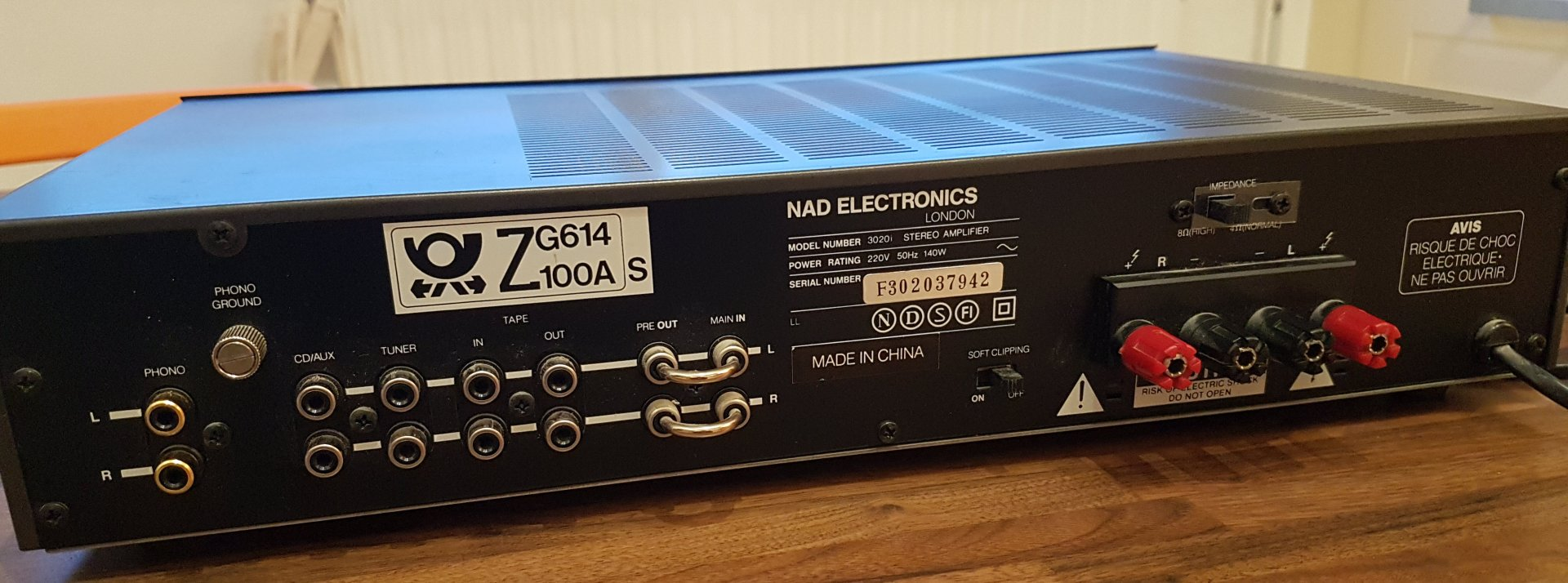

o nad 3020 , εχει pre aut .
Για να γίνει προενισχυτής για τα ενεργά ηχεία σου ,
θα βγάλεις τις δυο γέφυρες - σιγά , σιγά , τραβηχτά πρέπει να είναι , δεν φαίνονται για βιδωτά - που έχει και από το pre aut θα δώσεις σε δεξί αριστερό ηχείο απευθείας από το pre aut .
Βαλε πάνω στο Nad , ότι μηχανιματα θέλεις και το πικαπ - όπα - ....ποιό πικαπ έχετε ;
* μήπως εχει δικό του προ επάνω του ;
------ για πες .

ευχαριστω πολυ.. οκ δεν το ηξερα αυτο το κολπο , ασχετη απορια : το διπλα του preout στη γεφυρα το main in τι χρησιμοτητα εχει?.
οχι το πικαπ δν εχει preout
μηπως ξερετε αν υπαρχει και καποια συσκευη να αλλαζω το απο που θα ερχεται το σημα στα ενεργα ,δλδ πικαπ/τηλεοραση/cd/aux κλπ ,πως λεγονται αυτες οι συσκευες ?

.......ποιό πικάπ ΕΧΕΤΕ ! :)
αν δεν είναι γεφυρωμένο δεν παίζει σαν ολοκληρωμένος .

το συνδέεις κανονικά στο phono του nad και ακούς .
ευχαριστω πολυ.μια ανακεφαλαιωση για να μην κανω καποιο λαθος :
βγαζω την γεφυρα απο τον nad, συνδεω τα preout με mono rca to jack/xlr για το καθε ηχειο tannoy .το πικαπ στο phono και μπορω να συνδεσω και τις αλλες πηγες στον ενισχυτη και να παιζει απο το preout η μονο για το phono δουλευει αυτη η συνθηκη?
θα εχω προβλημα με το γεγονος οτι θα ειναι unbalanced τα καλωδια?
Από Αριστερά ,
θα δουλεύει το phono στο phono , kai τα 3 αμέσως επόμενα .
Στο Main in ΔΕΝ βάζεις ( ποτε τιποτα , όταν δουλεύουν τα ενεργά ηχεία σου ) .
Με τα καλώδια δεν εχεις πρόβλημα . Αυτά που πρέπει και είσαι οκ.

συγνωμη π επανερχομαι ξανα απλα εχω αλλους δυο προβληματισμους πριν προχωρησω στην αγορα.
1)η αμφιβολια ειναι αυτη π αναφερθηκε κ πανω το οτι θα εχω θορυβο λογω balanced -> unbalanced συνδεσης.η αποσταση ακροασης θα ειναι καπου 2μ , οταν δν παιζει κατι θα ακουω τα ηχεια η πρεπει να παω πολυ κοντα τους?
2) με τη συνδεσμολογια που μου ειπατε θα τα ρυθμιζω με το volume απο τον nad η δν θα κανει κατι πια ?
μου αρεσει αρκετα ο nad αλλα μηπως εχει νοημα να τον πουλησω να παρω ενα pre και να ξεμπερδευω?κοντα στα 200-250 υπαρχει κατι αξιολογο?

O NAD μπορεί να δουλέψει σαν προενισχυτής...... αν είναι σε καλή κατάσταση όμως, μπορείς να τον πουλήσεις και να πάρεις έναν προενισχυτη με balanced εξόδους. Από μτχ. αν μπορούσες να βρεις κάποιον Rotel RC-995, αλλά το θεωρώ πολύ δύσκολο (και ακόμα και αν βρεις θα μιλάμε για προ 20+ ετών). Για καινούργιο, σε λογική τιμή, μόνο κάτι τέτοιο.....
η εταιρεία είναι αξιόπιστη, είναι και καλος ενισχυτής ακουστικών (όποτε γλυτώνεις και από ένα πρόσθετο έξοδο αν ακούς με ακουστικά) και μαζί με τα μεταφορικά θα φτάσει τα 400 περίπου ευρώ. Αν αφαιρέσεις τα χρήματα από την πώληση του NAD, θα χρειαστούν περίπου αλλά 250, όσο δηλαδή είναι το όριο που έχεις βάλει.
Υπάρχει και κάτι αντίστοιχο από την SMSL,που όπωςέγραψε πιο πάνω ο φίλος Hawkwind78,είναι μια πολύ αξιόλογη εταιρεία.
όπως φυσικά και η επιλογή dac-pre με εξόδους balenced,αλλά δεν γνωρίζω aν έχεις ήδη dac.
