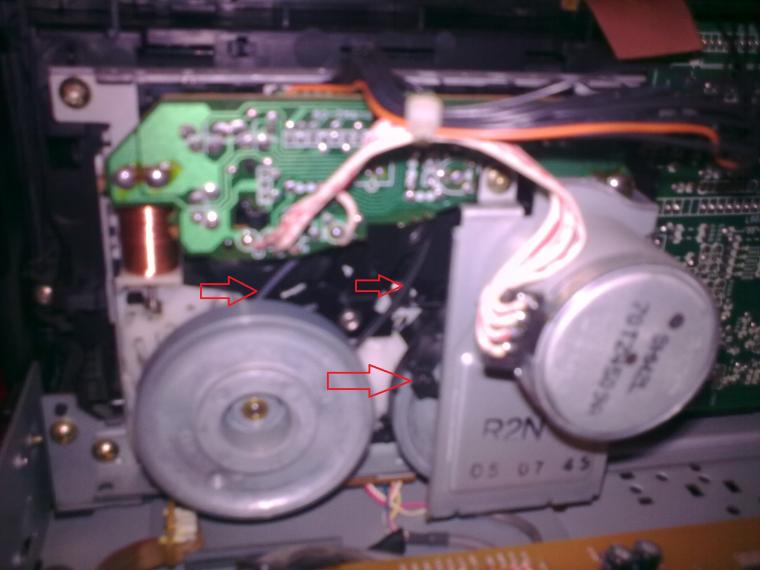

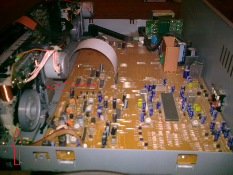

Καλησπέρα. Είχα παροπλισμένο για πολλά χρόνια ένα κασετόφωνο aiwa ad wx 828 και σήμερα είπα να του ρίξω μια ματιά μιας και εξωτερικά είναι σαν καινούργιο.
Βάζοντας κασέτα και στα 2 deck, ούτε καν ξεκινούσε...και εν ολίγοις το ανοίγω και είδα ότι κάποια λαστιχάκια που υπήρχαν είχαν λιώσει εντελώς και είχαν γίνει σαν υγρή κόλλα. Επισυνάπτω φωτογραφίες να μου πείτε αν μπορώ αλλά κυρίως αν αξίζει να ασχοληθώ ώστε να τα αντικαταστήσω....
Εκεί που δείχνουν τα βελάκια είναι τα λαστιχάκια που έχουν καταστραφεί...

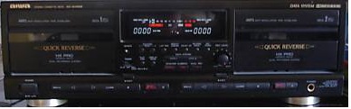

ουπς..βρήκα και το συγκεκριμένο μοντέλο.
κάτω κάτω..."dual decks"
Προφανώς αναφέρεται σε πλήρη αντικατάσταση των 2 μηχανισμών?

ευχαριστώ. Τους έστειλα ήδη e mail τι περιλαμβάνει το kit..
