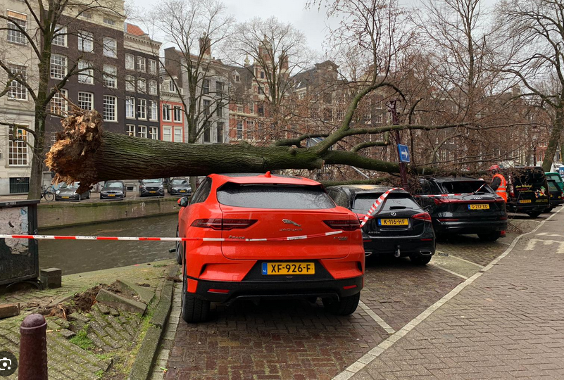

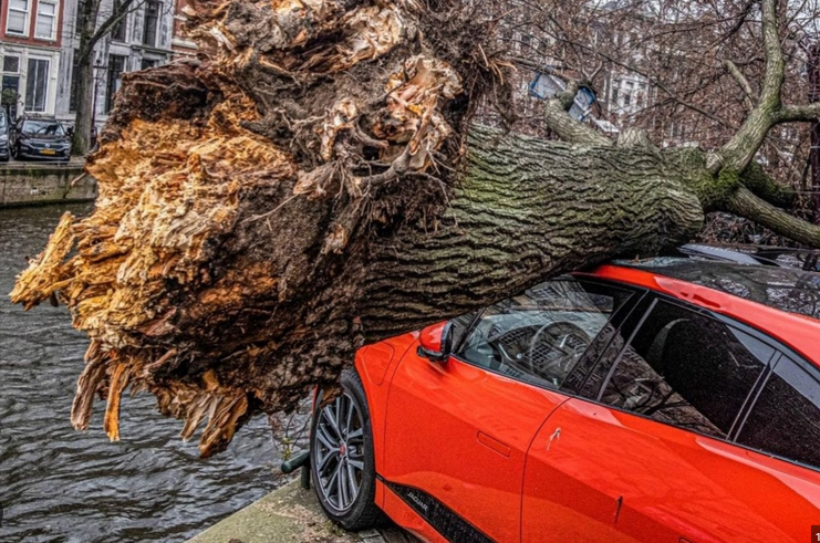

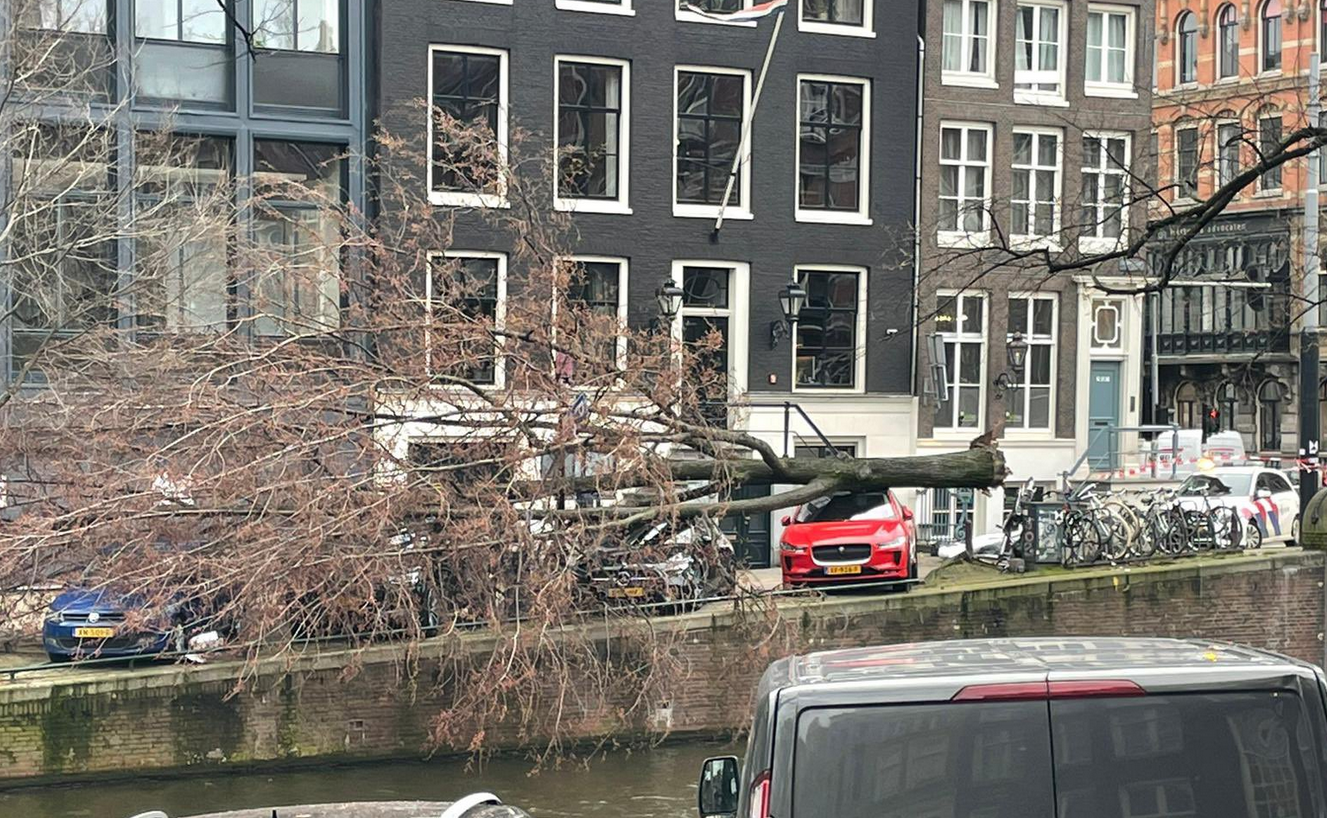

Ένα αρκετά "μπαμπάτσικο" δέντρο έπεσε πάνω στο αυτοκίνητο, φυσικά σπάζοντας την γυάλινη οροφή, η οποία όμως έμεινε στη θέση της και δεν θα είχαν κινδυνέψει οι επιβάτες αν ήταν μέσα.
Εντυπωσιάζει το πόσο στιβαρό δείχνει όλο το πλαίσιο κι η ελάχιστη παραμόρφωση που υπέστη, υπό τέτοιες συνθήκες.
Άσε ρε... Παλιά μου τέχνη κόσκινο 😆

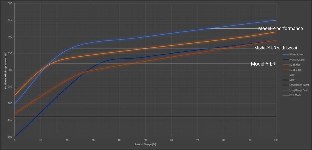

Ένα πολύ ενδιαφέρον γράφημα, που προέρχεται από την διαγνωστική θύρα του model Y με τον αντάπτορα και scan my tesla app:
Πιο "έγκυρη πηγή" δεν υπάρχει.
Υπ'οψιν, μπαταρία Panasonic δεν υπάρχει πλέον σε model Y, μόνον μπαταρίες LG. Panasonic παίζει μόνο σε plaid και S/X.
Οι 3 λευκές οριζόντιες γραμμές (performance, LR with boost και LR) δείχνουν το ύψος του σοφτγουερικού περιορισμού ισχύος αποφόρτισης. Τον φραγμό δηλαδή, που έχει βάλει με software η Τέσλα, αναλόγως έκδοσης. Και όποτε θέλει τον αλλάζει με OTA.
Η ισχύς των μοντέλων, αναγράφεται στα συνοδά έγγραφα του κατασκευαστή με τα τεχνικά χαρακτηριστικά για το κάθε μοντέλο, με τα οποία έγγραφα βγαίνει η άδεια κυκλοφορίας.
Κοιτάζουμε λοιπόν, μόνον την πορτοκαλί γραμμή για το model Y, οι υπόλοιπες είναι άσχετες με το Υ, για λόγους αναφοράς σε S/X υπάρχουν.
Τι μας λέει αυτός ο πίνακας λοιπόν;
Την ισχύ σε kW που αποδίδεται, αναλόγως είδους μπαταρίας και SOC, αλλά και αναλόγως κατάστασης της μπαταρίας (ζεστή ή κρύα).
Ζεστή μπαταρία, σημαίνει να έχει φτάσει περί τους 25°C, που είναι η ιδανική θερμοκρασία λειτουργίας, ενώ κρύα αφορά την ελάχιστη απόδοση της μπαταρίας μέσα στον τέρμα βαρύ χειμώνα, κατά την εκκίνηση, μέχρι να ζεσταθεί, από τον κλιματισμό του αυτοκινήτου.
Το model Y LR, έχει σοφτγουερικό περιορισμό ισχύος εκφόρτισης στα 320 kW (~430 άλογα), τα οποία είναι διαθέσιμα από ~13% SOC και άνω, δηλαδή, πρακτικά σε όλο το εύρος SOC, έχει διαθέσιμη σταθερά όλη την μέγιστη ισχύ.
Στο model Y LR με το acceleration boost, ανεβαίνει ο περιορισμός ισχύος εκφόρτισης στα ~367 kW (~490 άλογα), εξ ου και η άδεια κυκλοφορίας για το model Y LR να προδιαγράφεται στα 378 kW (507 άλογα).
Αυτήν την ισχύ, θα την έχει διαθέσιμη από ~50% SOC και άνω.
Στο performance, η άδεια κυκλοφορίας, αναφέρει ισχύ 393 kW (~530 άλογα).
Tα kW αυτά είναι διαθέσιμα από ~75% SOC και άνω.

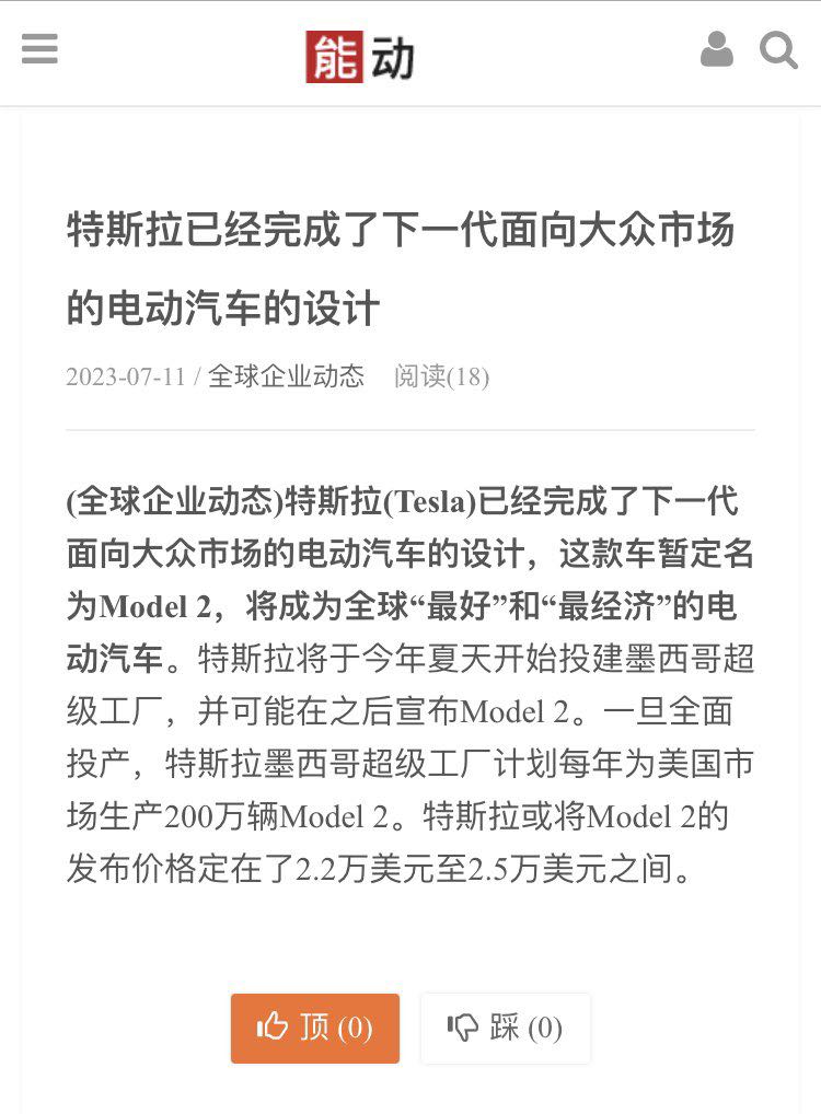

Εντός του καλοκαιριού θα υπάρξει επίσημη ανακοίνωση για την παραγωγή του model 2 (το οποίο θα κυκλοφορήσει τέλη 2024 αρχές 2025)
Μακάρι να ανοίξουν λινκ για προπαραγγελία...
Τίτλος: η Τέσλα τελείωσε το design του Model 2
Το model 2 θα ανακοινωθεί αυτό το καλοκαίρι και θα φτιάχνεται στο giga Mexico. Θα φτιάχνονται 2 εκ κομμάτια το χρόνο για Αμερική και Ευρώπη. Θα είναι το καλύτερο και το πιο οικονομικό ηλεκτρικό με τιμή 22-25 χιλιάδες δολάρια.
Tesla Model 2 design is finalized as are production line permits
Αυτά που γνωρίζουμε είναι:
1. Η τιμή θα ξεκινάει από 22-25.000$ (αλλά θα υπάρχουν και ακριβότερες εκδόσεις).
2. Η αυτονομία θα ξεπερνάει τα 400χλμ, με μπαταρίες LFP χωρητικότητας 53 kWh.
3. Από το πρώτο έτος παραγωγής, θα παραχθούν 4 εκατομμύρια model 2, εκ των οποίων πρώτα τα 2 εκατομμύρια από το Gigafactory του Μεξικού, και τα επόμενα 2 εκατομμύρια από Βερολίνο και Κίνα.
4. Θα διαθέτει αυξημένες δυνατότητες αυτόνομης οδήγησης.
5. Μέχρι το 2030 η Τέσλα θα ανεβάσει την ετήσια δυνατότητα παραγωγής στα 30 μύρια αυτοκίνητα.
Αυτό που δε γνωρίζουμε, είναι εάν θα μπορεί να πουληθεί τίποτε άλλο, ιδίως Ελλάδα, αν θα είναι διαθέσιμο τέτοιο αυτοκίνητο σε λιανική τιμή<25 χιλιάρικα... 😂😁🤪
