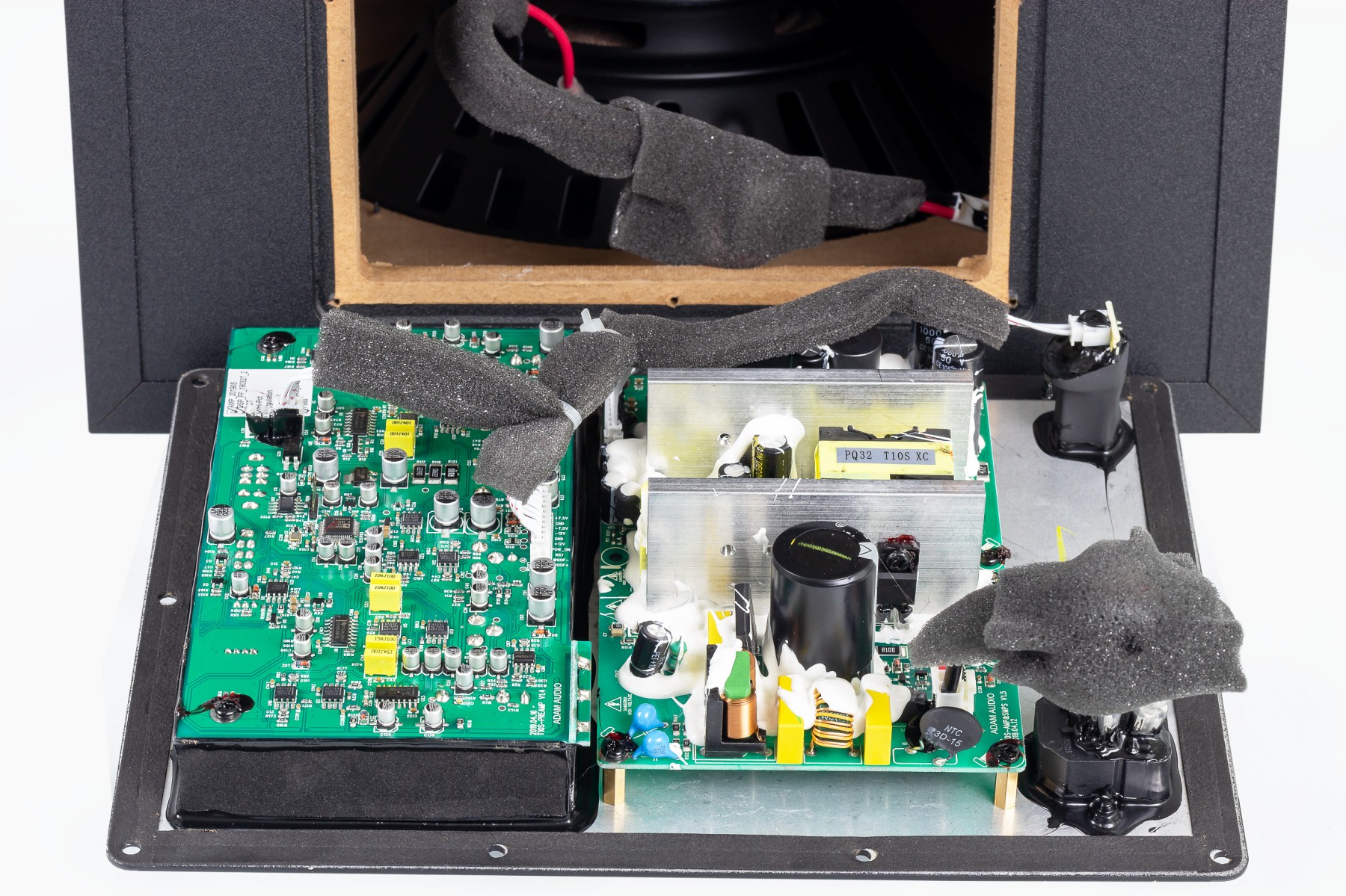

- I have the T7V-s... I absolutely hate the hiss coming through the tweeters from it's class D amplifier. I can't enjoy all of the fine detail the tweeters could produce due to it's high noise floor. Now I know this isn't a rare symptom for entry level monitors, but still something should be stated and must be worked on to eliminate.
ADAM Audio
The challenge with this market of monitors is making sure we have the highest fidelity while also combatting noise floor, distortion etc. We are always looking for new ways to improve and we take this symptom into consideration.
- I know the hiss doesn't even bother everyone (see forum people arguing over each other whether a model has a "hiss" or not...), but I'm pretty sure I am not the only one who considers this parameter extremely important.
ADAM Audio
We'll continue to hone our technology to lower the noise floor.

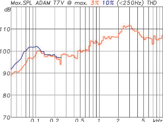

300 ευρώ και 8ιντσα (ενεργά κιόλλας) και (118db στο ζευγάρι μειον 4-6db =) 112db στο τεμάχιο μάλλον κάτι δεν βγαίνει.
Όσο και να έχουν ρίξει το κόστος οι Βερολινέζοι, όσο παραμόρφωση και να έχουν, όσο καινοτόμο και να είναι δεν μπορεί να με πείσει. πολύ μεγαλύτερα ηχεία με περισσότερες και μεγαλύτερες μονάδες δεν φτάνουν τα 112db έτσι εύκολα με αξιοπρεπή παραμορφωση και κόστος χ 10 αυτών.
Ας κρατήσουμε μικρότερο καλάθι.

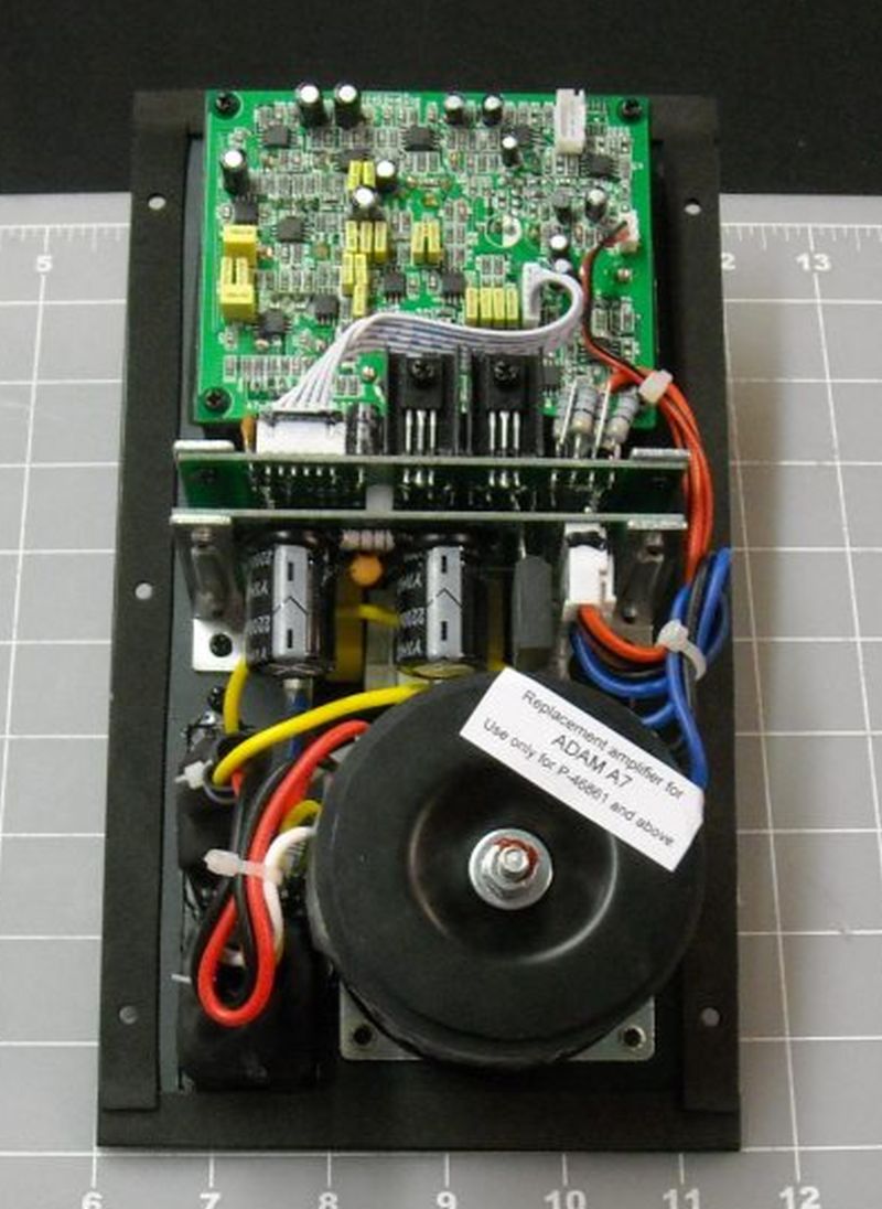

Adam A7 IV
- Will the T7V or T8V be an upgrade from my A7’s? Or should I get an Adam Sub8 instead?
ADAM Audio
We would not consider the T Series an upgrade to your A7s. If you're talking about the original A7s, then the A7X would be an upgrade.

τα db που λεει ειναι στους 2000-3000 κυκλους .
λογω 8ιντσου αντε να παιζει κανα 2 db πιο πολυ στα μεσαια.
για την τιμη του εξαιρετικο αλλα να μην τρελλαθουμε κιολλας , ουτε στο 1 μετρο δεν κανει για reference , χωρις να συμπεριλαβουμε τυχον eq λογω χωρου.
