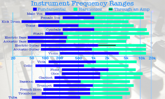

Η ικανότητά μας ν'ακούμε τις χαμηλές συχνότητες βελτιώνεται κατακόρυφα καθώς αυξάνεται η εκπεμπόμενη στάθμη αυτών.Κατά συνέπεια,μικρές μεταβολές στη στάθμη του μπάσου εντός της ζώνης ακουστότητας θα αυξάνουν έντονα την αντίληψη εκέινου από το μέσο ακροατή.Άρα είναι απολύτως αναγκαίο να διατηρούνται οι ενεργειακές στάθμες των χαμηλών σε συνεχές και αρκετά υψηλό επίπεδο εντός της μίξης.Η συγκεκριμένη απαίτηση καθορίζει και την τελειωτική στάθμη μιξαρίσματος ενός κομματιού.Η δε αυξημένη ευαισθησία στη ζώνη των 4000 Hz υποβάλλει την ανάγκη να μην καταλαμβάνεται εκείνη υπερβολικά με ταυτόχρονη παρουσία πολλών αρμονικών συνιστωσών από διαφορετικά όργανα.
Η αντίληψη της ηχηρότητας ενός σήματος βρίσκεται επίσης σε συνάρτηση με το εύρος του φάσματος που καλύπτεται από εκείνο.Ένας καθαρός τόνος θα ακούγεται λ.χ. σιγανότερος από θόρυβο ίδιας ισχύος που θα διαθέτει όμως κάποιο εύρος ζώνης.Εάν επιδιώκεται ν'αυξηθεί η αντιλαμβανόμενη ηχηρότητα για την ίδια ισχύ ενός σήματος,απαιτείται επέκταση στο εύρος επεξεργασίας σε περισσότερες οκτάβες.Εάν αντίθετα επιδιώκεται μείωση,αρκεί περιορισμός της φασματικής κατανομής και ιδίως ως προς την 8η οκτάβα,όπου εμφανίζεται και η ύψιστη ευαισθησία.
Με δεδομένο ότι τα αποδιδόμενα φάσματα από διαφορετικά όργανα συνυπάρχουν τουλάχιστον εν μέρει σε διάφορες οκτάβες,εάν ενισχυθεί μέσω ισοστάθμισης στην ίδια ακριβώς ζώνη η παρουσία οργάνων που εμφανίζουν αξιόλογη ενέργεια εντός αυτής,τότε ο συνδυασμός αυτών θα χαρακτηρίζεται από μειωμένη ευκρίνεια,επειδή θα ανταγωνίζονται μεταξύ τους στην αντίληψη.Μιξάροντας γιά παράδειγμα δύο όργανα με έντονη παρουσία στην 7η οκτάβα,ορθή ενέργεια θα ήταν να ενισχυθεί το ένα στη μία ζώνη τριτοκτάβας (λ.χ.σε ύψος 1500Hz) και το δεύτερο σε άλλη (λ.χ. στα 2500Hz).Έτσι θα μπορεί ν'ακούγεται καθαρότερα ο συνδυασμός τους.Εάν υπάρχει πρόβλημα από αλλαγή της χροιάς,τότε επιλέγεται το όργανο του οποίου η χροιά ενδιαφέρει λιγότερο και ισοσταθμίζεται εκείνο μονάχα.Έστω και αν ακούγεται αφύσικα απομονωμένο,στην ολική μίξη θα ακούγεται με θεαματική βελτίωση.
Είναι χρήσιμο σε μιά διαδικασία μίξης να τίθονται τα διαφορετικά όργανα σε σειρά προτεραιότητας ως προς το ρόλο τους και τα σπουδαιότερα εξ αυτών να προεξάρχουν σε κομβικές οκτάβες -λ.χ. μπάσο τύμπανο στη 2η οκτάβα,ηλεκτρικό μπάσο στην 3η,πρώτα φωνητικά στην 8η.
Κατόπιν να αξιολογούνται οι διαθέσιμες συχνοτικές ζώνες ως προς τα υπόλοιπα όργανα και να εξετάζεται πώς θ'ακούγονταν οι συνδυασμοί τους εντός αυτών.Έτσι θα μπορούσαν ν'ανατεθούν συγκεκριμένες συχνοτικές ζώνες σε αντίστοιχα όργανα.Κριτήριο αξιολόγησης θα είναι βέβαια τα τονικά γνωρίσματα καθενός οργάνου.
Για παράδειγμα,ακουστικές κιθάρες με μεταλλικές χορδές παραπέμπουν-χάρη στο υψίσυχνο περιεχόμενο κατά τη νύξη των χορδών- στην 9η οκτάβα.Το κύμβαλο τύπου ΄΄Hi-Hat΄΄ θα δέσποζε επί της 10ης οκτάβας.Διάφοροι τύποι ηλεκτρικών πιάνων έχουν πλούσιο περιεχόμενο επί της 6ης & 7ης οκτάβας.Το ηλεκτρικό μπάσο αναδεικνύεται χάρη σε ενίσχυση στη ζώνη των 900Hz (αρμονικές 8-20 για τις παιζόμενες νότες) έστω και χωρίς περαιτέρω προώθηση στις χαμηλές οκτάβες.Η ατάκα στο μπάσο τύμπανο εμφανίζει-απρόσμενα- ενεργειακό περιεχόμενο επί της 9ης οκτάβας,το οποίο μέσω ισοστάθμισης μπορεί να συντελέσει σε περαιτέρω ανάδειξη της παρουσίας του οργάνου-ιδιαίτερα σε συνδυασμό με το περιεχόμενο στη 2η οκτάβα.
Ο πλέον σημαντικός παράγοντας σε μιά μίξη είναι επακριβής γνώση του τονικού εύρους γιά κάθε όργανο που συμμετέχει και η επιδίωξη να μην προκύπτουν αισθητές αντιπαλότητες ως προς τις αρμονικές μεταξύ διαφορετικών οργάνων.Στην εύκολη οπτικοποίηση για εμπέδωση των συσχετισμών απο τον ηχητικό μηχανικό,βοηθάνε διαγράμματα όπως εκείνα που έχουν αποτελέσει έναυσμα γιά το παρόν νήμα.

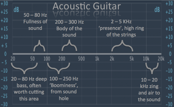

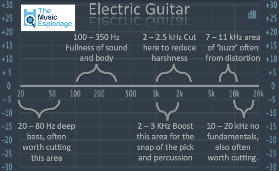

-Η περιεχόμενη ενέργεια στη ζώνη 20-60 Hz γίνεται αισθητή κυρίως έμμεσα,χάρη σε μηχανισμούς που έχουν εξηγηθεί σε σχετικά νήματα του παρελθόντος.Υπερβολές εντός αυτής οδηγούν σε θόλωμα και μπουμάρισμα.
-Η ζώνη 60-250 Hz περιέχει θεμελιώδεις τόνους από τη ρυθμική βάση.Εξάρσεις εδώ ενισχύουν το μπουμάρισμα.
-Η ζώνη 250-2000 Hz περιλαμβάνει κατώτερες αρμονικές συνιστώσες από πληθώρα οργάνων.Η έμφαση στη δεδομένη περιοχή δίνει το χαρακτηριστικό χαρακτήρα ΄΄χοάνης΄΄ ,και ειδικά έξαρση στα 1000Hz μιά τενεκεδένια χροιά.
-Στη ζώνη 2000-4000 Hz (όπου το ακουστικό μας σύστημα παρουσιάζει τη μεγαλύτερη ευαισθησία) ανήκουν επίσης ήχοι συμφώνων (μ_μπ_β) που συμβάλλουν στην αναγνώριση και κατανόηση της ομιλίας.Υπέρμετρη ενέργεια σε αυτήν τη ζώνη επιφέρει ακουστική κόπωση.
Τα σημαντικότερα όργανα που συμμετέχουν στα σύγχρονα μουσικά ιδιώματα εκτείνονται τονικά κυρίως σε δύο συχνοτικές περιοχές:80-400Hz & 800-10000Hz.
Φωνή:
200-400Hz (θεμελιώδεις)
1000-3000Hz & 4000-5000Hz (σπουδαιότερες αρμονικές)
4500-7000 Hz (συριστικά,αναπνοή)
Ακουστική κιθάρα:
125-250Hz (σπουδαιότερη ενέργεια)
3000-5000 Hz (ανώτερες αρμονικές)
Ηλεκτρικό Μπάσο:
80-100HZ (ογκώδης αίσθηση φθόγγων)
100-300Hz (κύρια παρουσία φθόγγων)
Σύνολο κρουστών:
100-300Hz
1000-3000Hz
4000-8000Hz (πιό χαρακτηριστική παρουσία)
Πιατίνια:
1000-6000Hz (σπουδαιότερη ενέργεια)
8000-12000Hz (ανώτερες αρμονικές)
Ταμπούρο:
120-400Hz (αίσθηση όγκου και σώμα οργάνου)
500-900Hz (ringing από υψηλό κούρδισμα)
800-1200Hz (κύρια παρουσία)
2000-4000Hz (ατάκα,ανώτερες συνιστώσες)

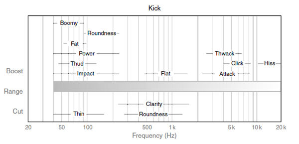

Μπάσο τύμπανο:
80-100Hz (αίσθηση δόνησης)
200-300Hz (κύρια παρουσία αρμονικών)
2500-6000Hz (αρχική κρούση)
Oι σπουδαιότερες ενεργειακά συνιστώσες των οργάνων που εκτείνονται στις χαμηλότερες οκτάβες συνυπάρχουν στη ζώνη 100-300Hz,συμπίπτοντας με την κύρια έκταση του μπάσου.Συνεπάγεται ότι οποιαδήποτε επέμβαση σ'αυτό θα επηρεάζει δραστικά και το σύνολο εκείνων των οργάνων.
Παρομοίως,στη ζώνη 1000-7000Hz παρατηρείται επίσης σύμπτωση σημαντικών ενεργειακά αρμονικών ως προς τη φωνή και τα τύμπανα.

Λοιπον......για το kick drum εχω δωσει 1,2 dbs στους 65 ....αυριο το πρωι λεω να τσεκαρω το αναλογο στους 80-85.....θελω το punch που να σου αλλαζει θεση στα πλευρα ρε παιδι μου!!!!!!!!!

Λοιπον......για το kick drum εχω δωσει 1,2 dbs στους 65 ....αυριο το πρωι λεω να τσεκαρω το αναλογο στους 80-85.....θελω το punch που να σου αλλαζει θεση στα πλευρα ρε παιδι μου!!!!!!!!!προτεινεις κατι αλλο??????//
Ας υποτεθεί καταρχάς ότι ο χώρος σου δεν θα διαμαρτυρηθεί στις τονώσεις σε ΄΄επικίνδυνες΄΄ ως προς τα στάσιμα κύματα περιοχές.
Εφόσον στο δεδομένο στάδιο δεν μπορείς ν'αναθέσεις ομοειδή-από άποψη ενεργειακής κατανομής- όργανα σε διαφορετικούς faders,έχε υπόψιν ότι οποιαδήποτε επέμβασή σου θα επηρεάσει ταυτόχρονα και τα όργανα που συνυπάρχουν στην εκάστοτε ζώνη.
Η τόνωση λ.χ. στα σημεία που αναφέρεις θα συμπαρασύρει και την ενέργεια του μπάσου.Εάν κατόπιν θέλεις ν'αντισταθμίσεις πιθανή πάχυνση στον ήχο κόβοντας ελάχιστα στις ζώνες 150-250Hz και ιδίως μεταξύ 400-600Hz γιά την απαλλαγή ΄΄κουτίλας΄΄,αναμένεται να αδυνατίσεις τον αντίκτυπο του μπάσου και την παρουσία της ηλεκτρικής κιθάρας.
Εναλλακτικά υπάρχουν και οι περιοχές γύρω από τα 2500Hz και τα 5000Hz.Η τόνωση σ'εκείνες θα ενισχύσει την ατάκα (χτύπημα και αρχικό σκάσιμο μποτιάς πάνω στη μεμβράνη) και την παρουσία του οργάνου.
Aπαιτούνται όμως λεπτές ισορροπίες σχετικά με πιθανή αύξηση της τραχύτητας ως προς το υπόλοιπο οργανικό περιεχόμενο (σε παράλληλη θεώρηση πάντα και με την απόκριση του ηχείου στις εν λόγω ζώνες).
