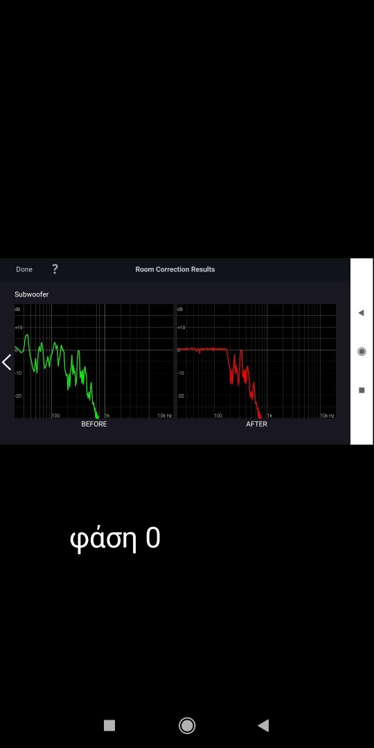

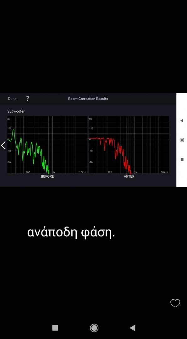

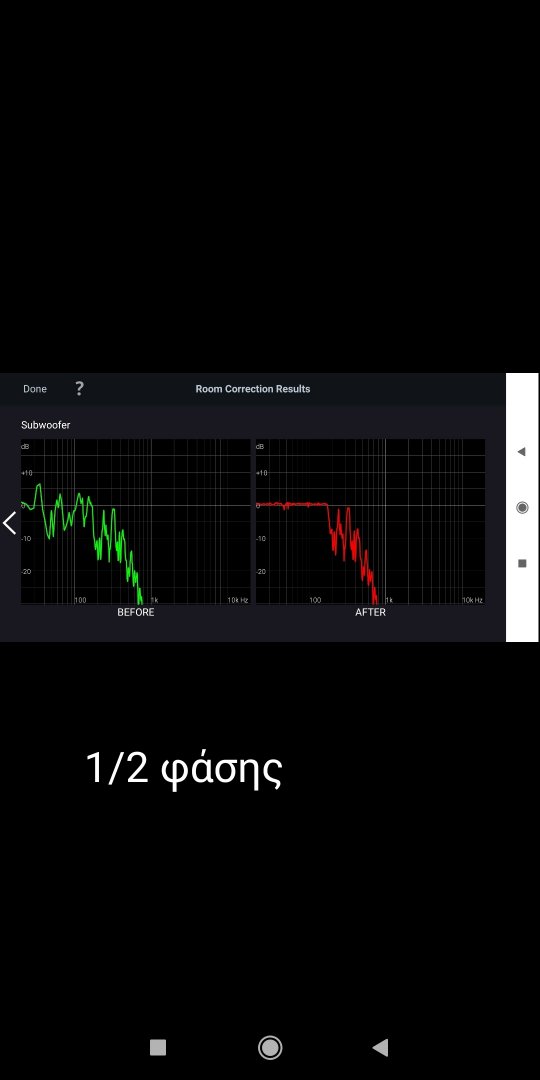

Στέλνω αυτές τις φωτό αδερφούλη έχω κάνει αρκετές όπως βλέπεις με τις φάσεις αλλά μόλις άλλαξα την φάση στο 1/4 ενώ περίμενα να γίνει καλύτερο έγινε πάλι λίγο χειρότερο τι πιστεύεις εσύ και τι να κάνω...

Ωραίοι και ΄΄αφελείς΄΄ καιροί... Ντεσιμπελόμετρο καλιμπραρισμένο - όχι από μικρόφωνο κινητού - δοκιμαστικοί τόνοι και δοκιμές στη ζώνη κροσαρίσματος - που ενίοτε μετατρεπόταν σε... κρασαρίσματος - του ταλαίπωρου χρήστη . Δεν έβγαζε όμως delays και spectrogram, άκρως απαραίτητα πλέον εργαλεία γι αξιολόγηση της ενσωμάτωσης...
Απενεργοποιείς ρυθμίσεις βαθυπερατού κρος και πολικότητας (φάσης) στο ίδιο το sub, αφήνοντας τη διαχείριση από το Audyssey να λειτουργήσει όπως είναι προγραμματισμένη.Δεν γίνεται να προκύψει τουλάχιστον στις χαμηλές οκτάβες αποτέλεσμα χειρότερο από όποια αυτοσχέδια ρύθμιση.

Δεν έχει καποια ρύθμιση το σαμπ για να ακυρώσω την φάση απλά τα έχω και τα 2 στο 0 μήπως μπορείτε να μου προτείνετε και κάποιο house curve για τα μπάσα??? Να βάλω???
