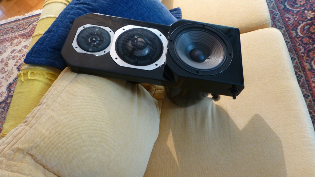

το time alignment των μονάδων πως το όρισες?
Το κρος(μιας που δεν είναι ψηφιακό) δεν πρέπει να έχει τέτοια επιλογή..ή έχει?:cautious:

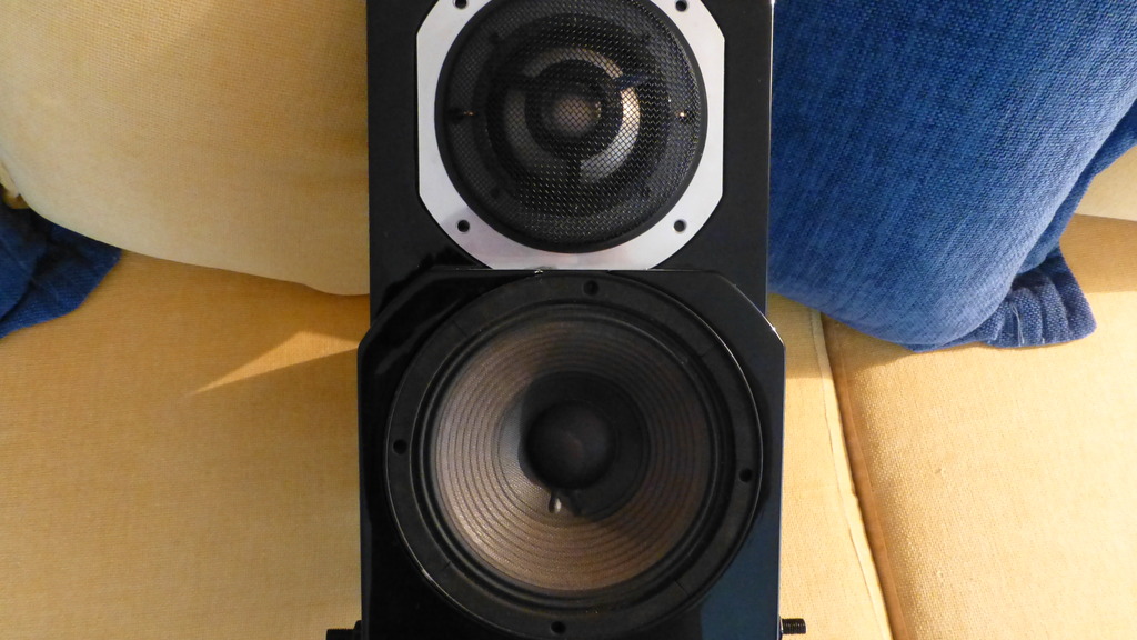

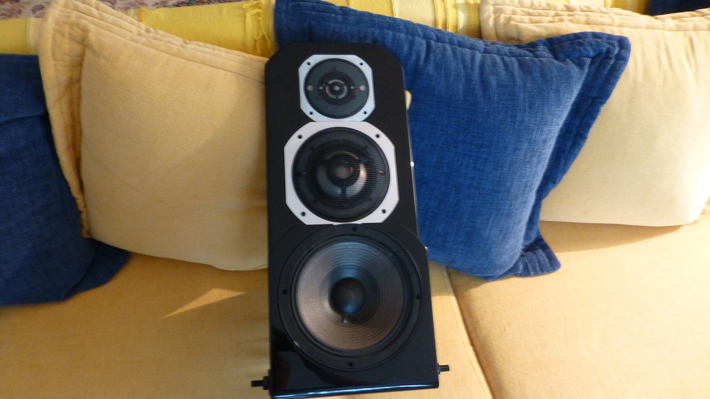

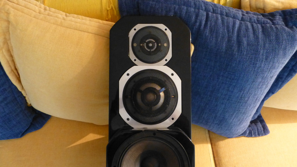

Το μωρό μου , ο ένας δορυφόρος με τα μεγάφωνα πρόχειρα τοποθετημένα για την φωτογράφιση.
Να ρωτήσω ο άσχετος...υπάρχει λόγος που το mid-woofer δεν είναι αλφαδιασμένο με τις βίδες αλλά με τα τσουτσούνια από το πηνίο φωνής?Τι κερδίζεις έτσι?
Αυτό δεν είναι αλφάδιασμα. Απλά έτσι μας βόλευε να το βάλουμε, λόγω του ότι οι μπόρνες του μεγαφώνου εξέχουν λίγο και χρειαζόταν λίγο περισότερο σκάψιμο για να μπορέσει να φωλιάσει καλύτερα.
Το time alignment έγινε με προσεκτική μέτρηση του ύψους των πηνίων φωνής όλων των μεγαφώνων . Γι'αυτό άλλωστε και το mid woofer , έχει βγεί κάμποσους πόντους πιο μπροστά απο το mid high. Για να ευθυγραμιστούν τα πηνία φωνής. Στο χιλιοστό , μιάς και το κρός όπως είπες και συ δεν είναι ψηφιακό και δεν έχει time delay.

[DOUBLEPOST=1469212339][/DOUBLEPOST]Στην τελευταία φωτό φαίνεται το πάχος της φλάτζας του 8ιντσου midbass , και πόσο πιό έξω βγαίνει για να είναι ευθυγραμισμένα τα πηνία φωνής.
