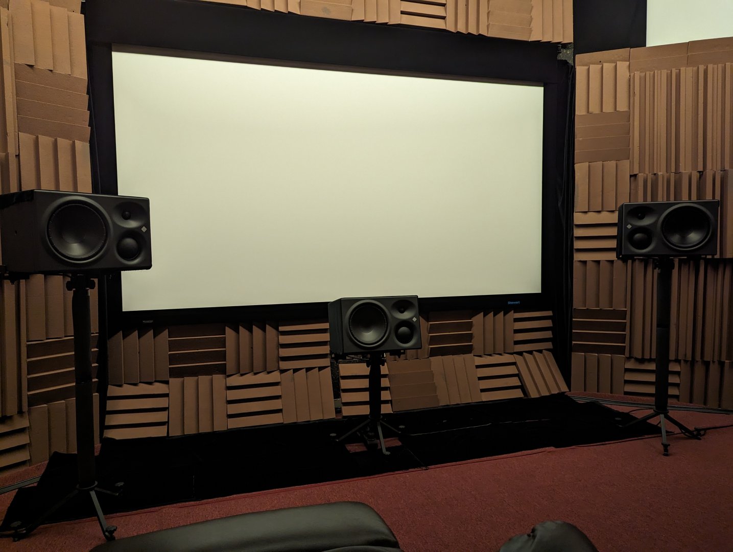

Για σένα ακολουθούν φωτογραφίες από το δικό μου σεταπ, με τις αποστάσεις μετρημένες. ❤
Έτσι βλέπει και ακούει ο αριστερά καθήμενος ακροατής θεατής: (έβγαλα φωτογραφία επακριβώς από το κέντρο της αριστερής πολυθρόνας, αλλά έχω υποχρεώσει τον καθήμενο να κάθεται λίγο προς τα δεξιά στην πολυθρόνα του, διότι το ηχείο του κόβει εικόνα 😁 με αποτέλεσμα ακόμα καλύτερο του αναμενόμενου)
Απόσταση ακρόασης όλων των ηχείων, στα 2.35 από την mlp.
Το εμπρός ηχείο το βλέπει off axis σε απόσταση 1.97
Το απέναντι ηχείο το βλέπει on axis σε απόσταση 2,75
Επίσης, on axis βλέπει και το front wide right, ενώ εντελώς off axis βλέπει το front wide left.
Οπότε, για τον καθήμενο στην άκρη, έχουμε τα 2 main, με αποστάσεις 1,97 και 2,75.
Διαφορά μεταξύ τους, 78cm.
Το 78 ισούται με το 1/3 της απόστασης όλων από την mlp. 😎
Πάνω κάτω, τόσο απέχουν μεταξύ τους τα κεφάλια των εμπρός 3 καθήμενων ακροατών.
1/3. Μαγικό.😁😂🤣🤪
Η πτώση στάθμης του απέναντι main λόγω της αύξησης απόστασης (+78cm) μετρημένα (στάνταρ) εξισορροπείται 100% από την πτώση στάθμης λόγω off axis του αριστερού main.
Εύκολα το τσεκαρω ανά πάσα στιγμή με ροζ θόρυβο. 😎
Οπότε, ακούει κανονικά και τα δύο κανάλια, κι έχει σωστή μουσική εικόνα μπροστά του.
Το όμοιο συμβαίνει με τα πίσω, με τα εμπρός ατμος και με τα πίσω άτμος.
Επειδή δεν έχω διαφορετικό ύψος (από όλα τα υπόλοιπα) στα πλαϊνά, αυτό δεν το έχω επιτύχει με αυτά. Θέλει να σηκώσω λίγο πιο ψηλά τα πλαϊνά, ώστε το δεξί να κοιτάει on axis τον αριστερά καθήμενο.
Γίνεται πάντως, και σκοπεύω κάποτε να το φτιάξω κι αυτό.

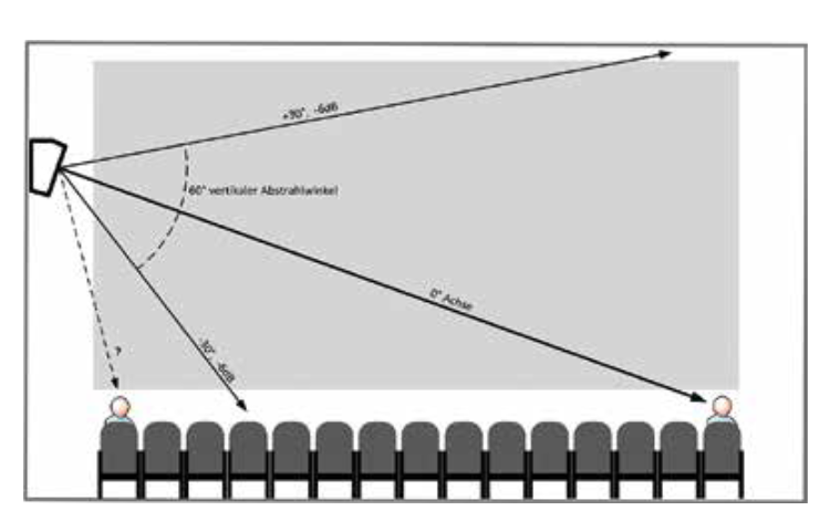

Κοιταξα λιγο τα κιταπια μου, βασικα δλδ το βιβλιο του Carsten Peter για τις βασικες αρχες στον κινηματογραφο που εχουμε και αρκετες θεσεις. Εδω βεβαια μιλαμε στην ουσια για 4-6 θεσεις δλδ καμια σχεση με κινηματογραφο. Σε θεωρητικο επιπεδο επομενως.
Το θεμα με την στοχευση σε θεσεις απομακρυσμενες απο την MLP ειναι οτι χρησιμοποιει κανεις στην ουσια την μιση ενεργεια απο τα ηχεια. Η αλλη μιση κατευθυνεται στα τοιχωματικα ορια. Επομενως τα ηχεια θα πρεπει να δωσουν παραπανω για να επιτευχθει η σταθμη αναφορας και η ενεργεια στα τοιχωματικα ορια θα πρεπει να τεθει οπωσδηποτε μεσω παθητικης φροντιδας υπο ελεγχο.
Στο παρακατω γραφημα, τα ηχεια εχουν μια γωνια διασπορας 60 μοιρων, δλδ στις 30μοιρες πανω και κατω εχουμε μια πτωση της εντασης κατα 6dB. Αυτο <<κουμπωνει>> πολυ καλα με την αποσταση διοτι η απομακρυσμενη θεση εχει την διαπλασια αποσταση, επιτυγχανεται επομενως μια ομοιομορφια στην ενταση.
