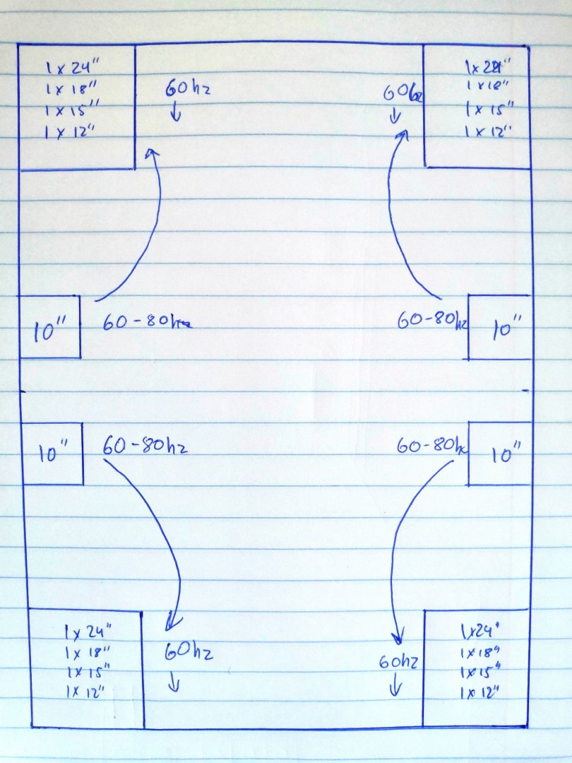

Έχει από ένα σαμπ που είναι: 1*24, 1*18, 1*15, 1*12 και έχει 4 από αυτά, ένα σε κάθε γωνία....
Ναι λάθος. Σωστά τα γράφει ο από πάνω. :rolleyes:
Post automatically merged:
Τα 10" στο ενδιάμεσο που τα έκοβε θυμάσαι;;
