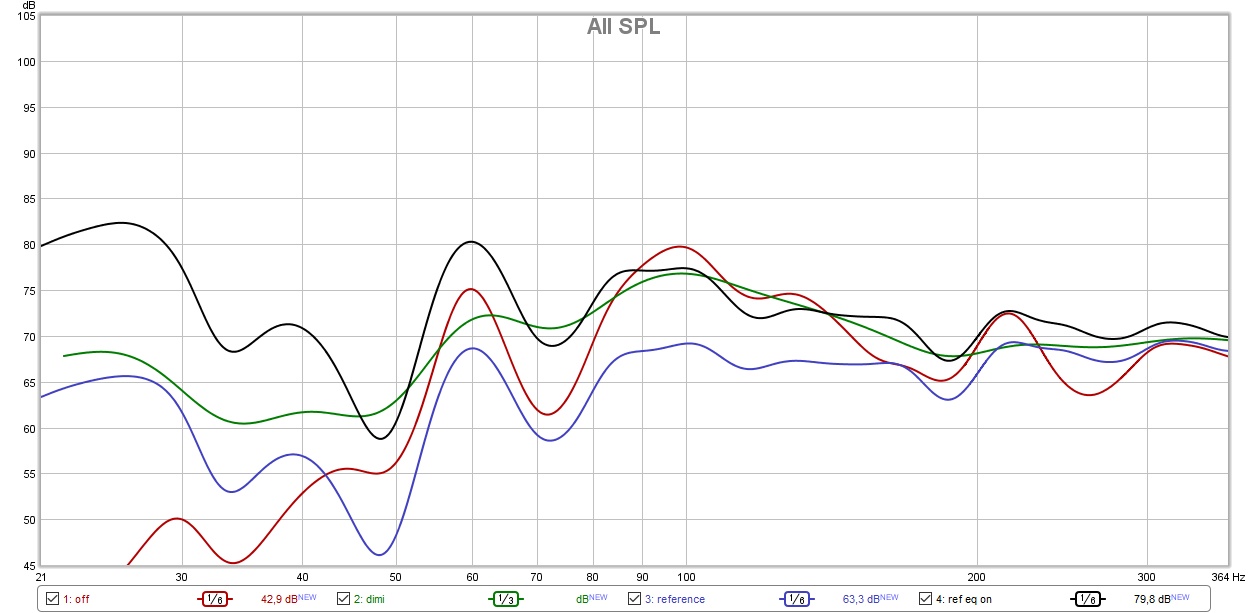

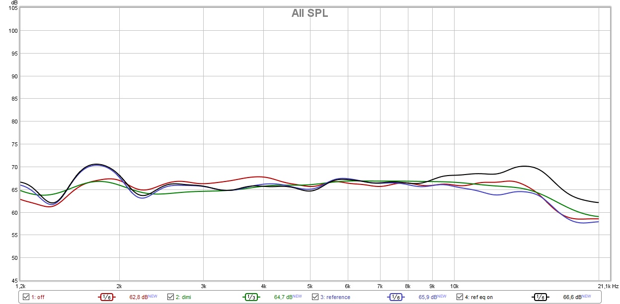

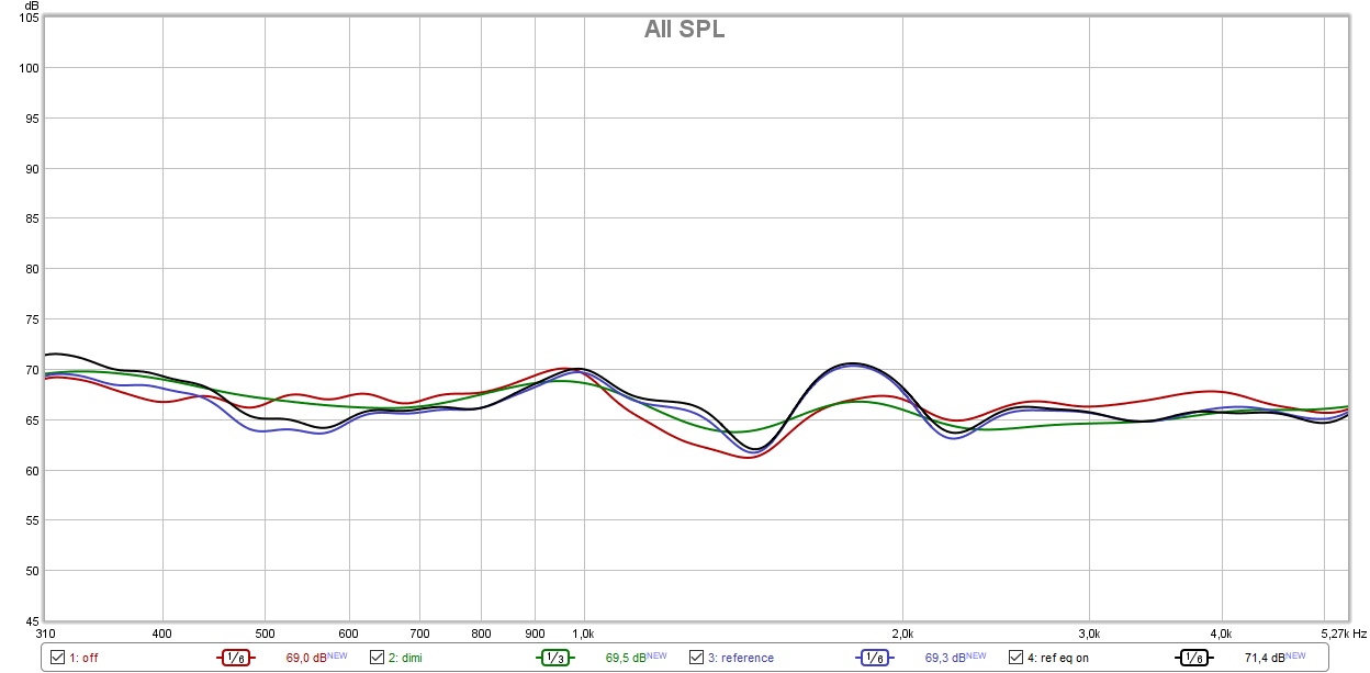

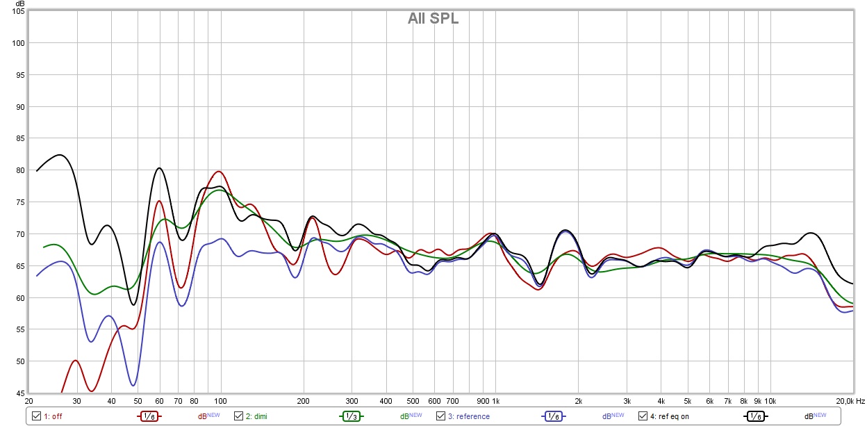

left channel χωρίς audy... - με audy referenece eq off - με audyssey eq on και με τις ρυθμίσεις που μου είχε πει ο @Dimifoot

γύρνα και το sub όπως σου είπα χθες 90 μοίρες και προς τον τοίχο και προς τα μέσα
και πάρε μέτρηση να δούμε

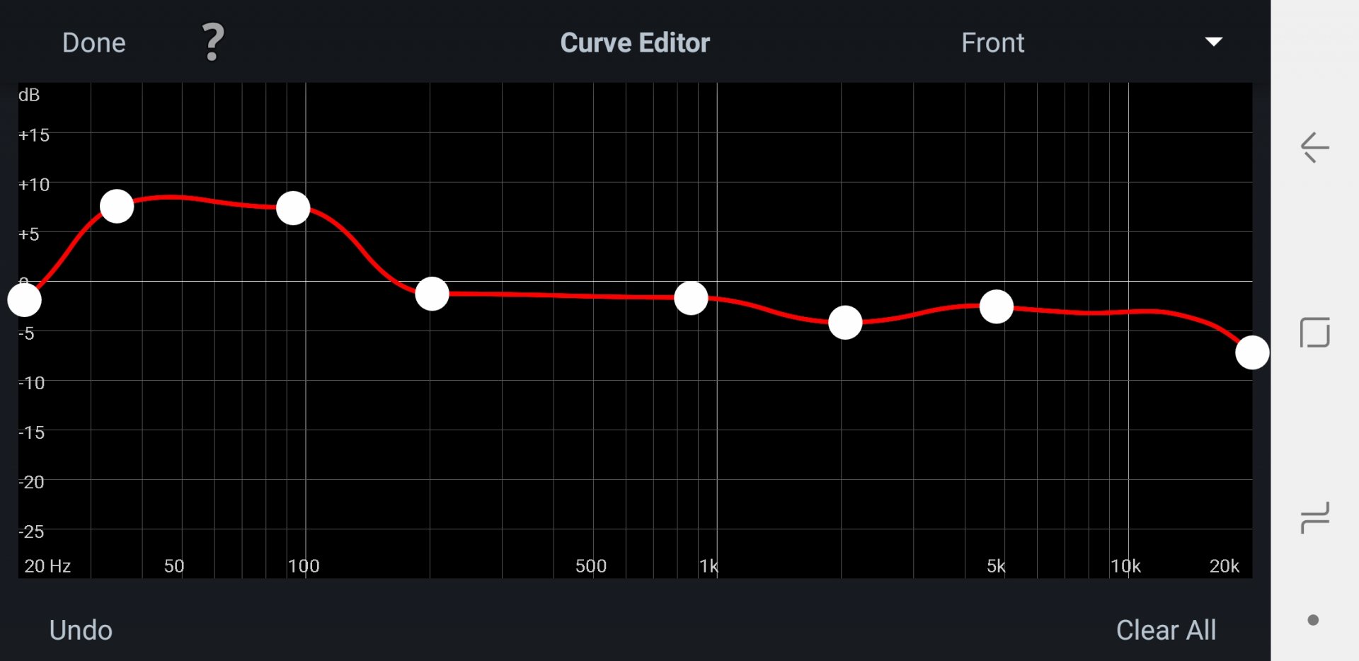

Έτσι είναι με τις συμβουλές του dimi αν και μου είχε πεί λίγο περισσότερα db στα 20hz
Και πώς τα υπολογίζει το audyssey

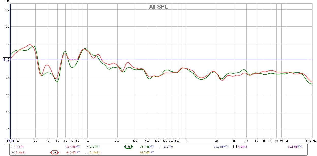

Παίζει ρόλο η ένταση που κάνω τι μέτρηση? Είμαι στο -30
View attachment 103497 View attachment 103498
ώπα...ώπα....τις μετρήσεις τις κάνεις με πειραγμένο το audyssey?
ξαναφόρτωσε την αυτόματη εκδοχή...όπως σου τα είχε βάλει δηλαδή το πρόγραμμα και ξαναπάρε μέτρηση

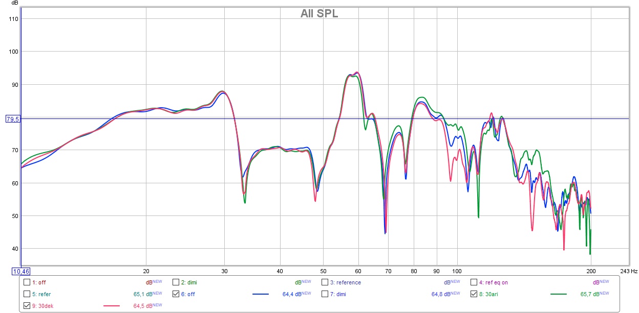

[DOUBLEPOST=1534947791][/DOUBLEPOST]και εδώ το sub πριν αρχίσω να το κάνω σβούρες

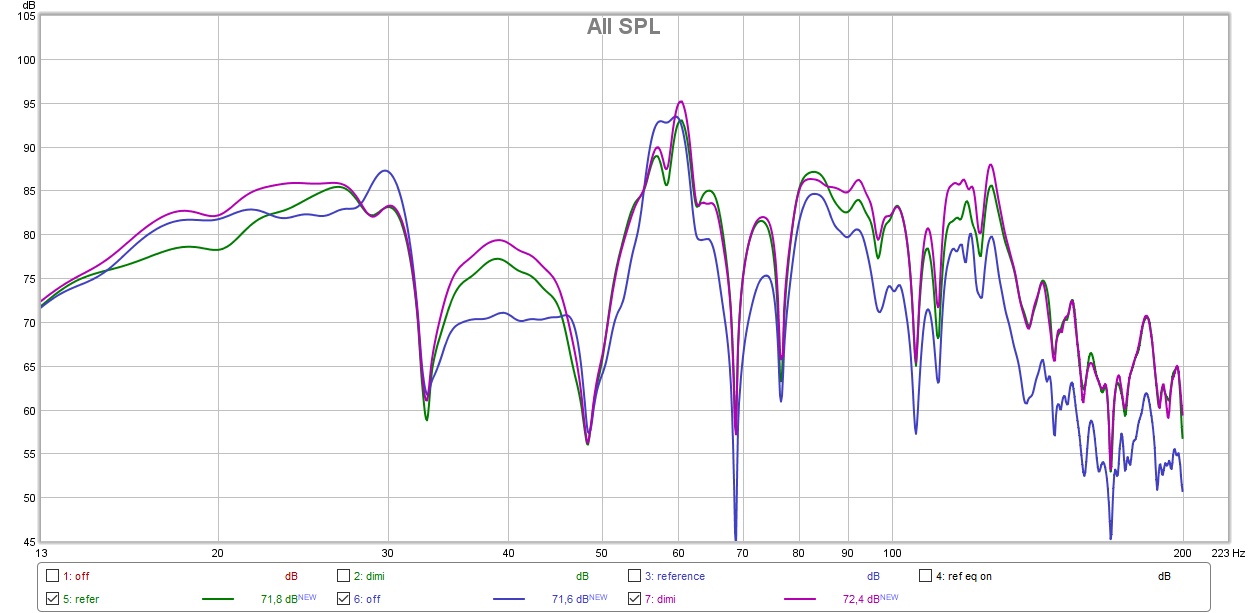

χωρίς ρύθμιση - με audyssey - με dimifoot +db στα 20hz

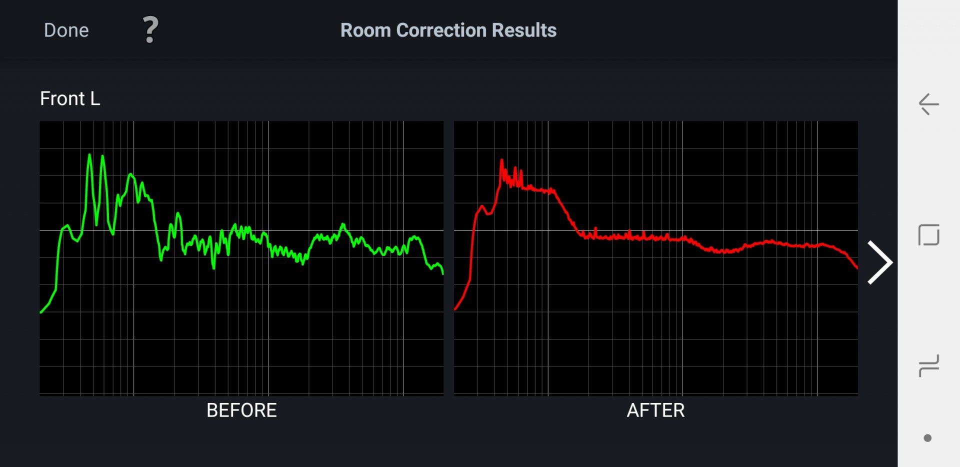

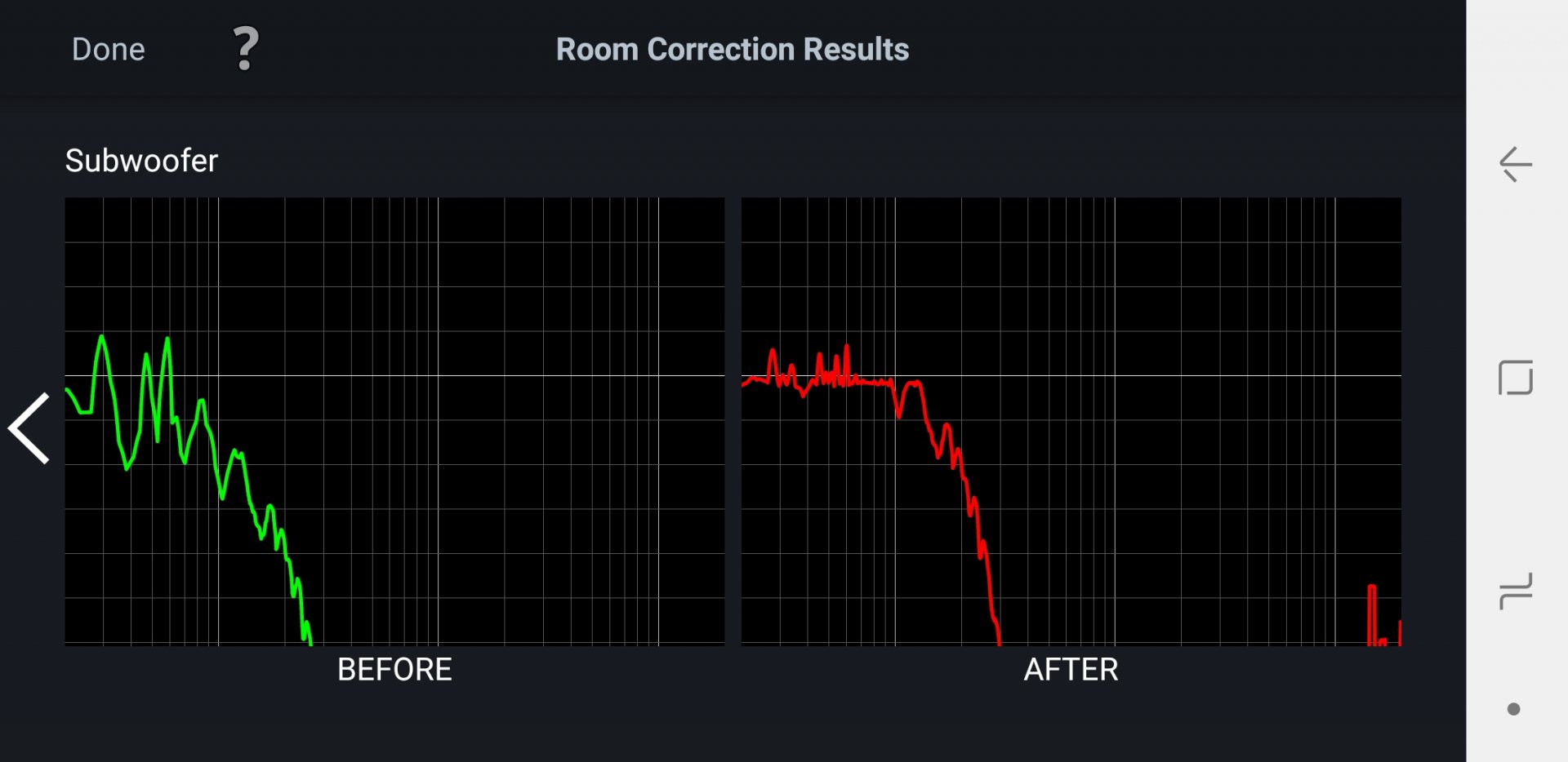

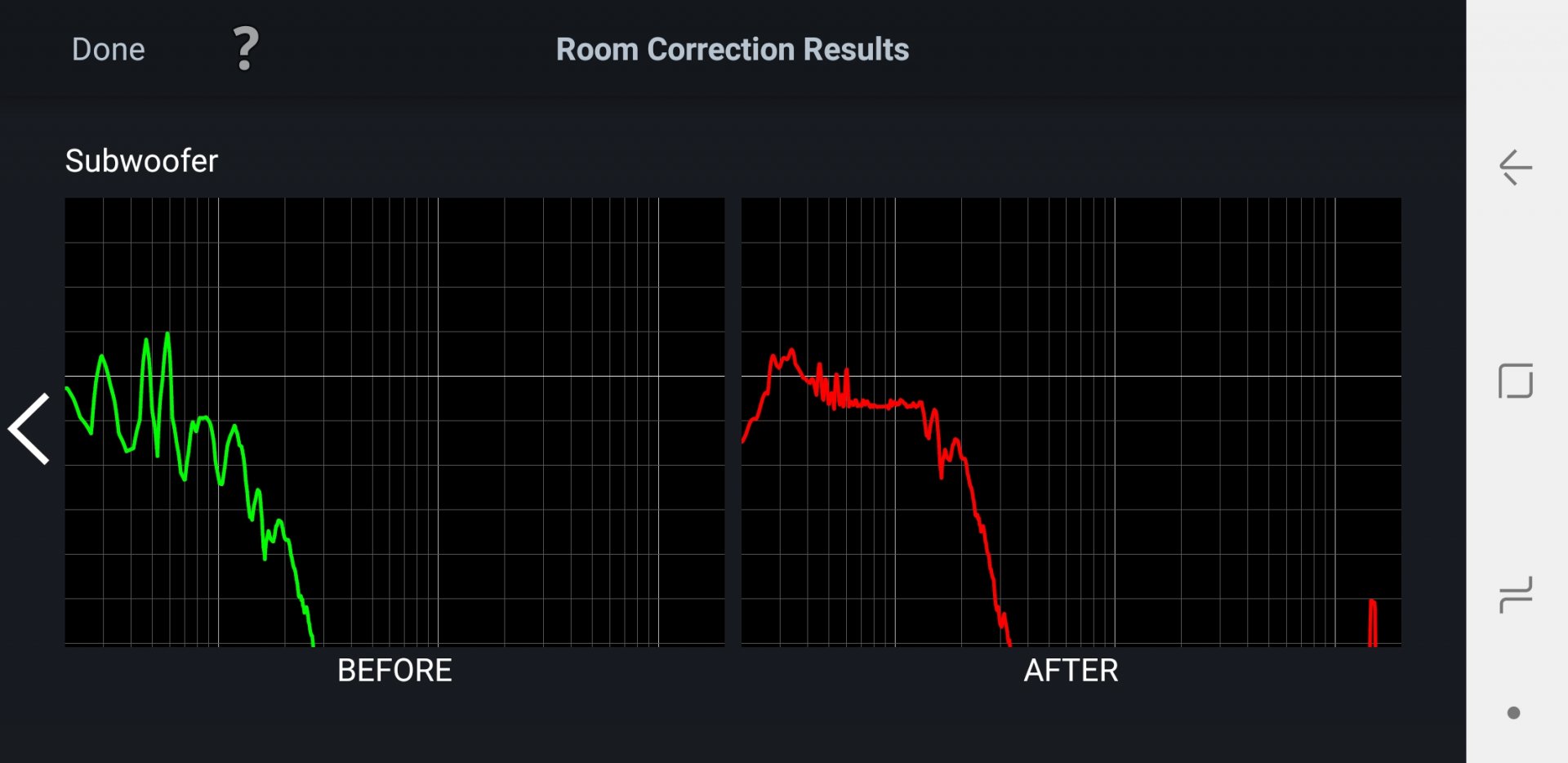

[DOUBLEPOST=1534947944][/DOUBLEPOST]Και εδώ τί λεει το audyssey με τα +db που μου είπε ο dimi
View attachment 103500 View attachment 103501

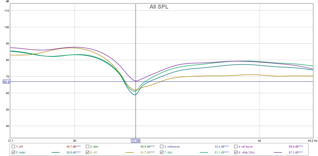

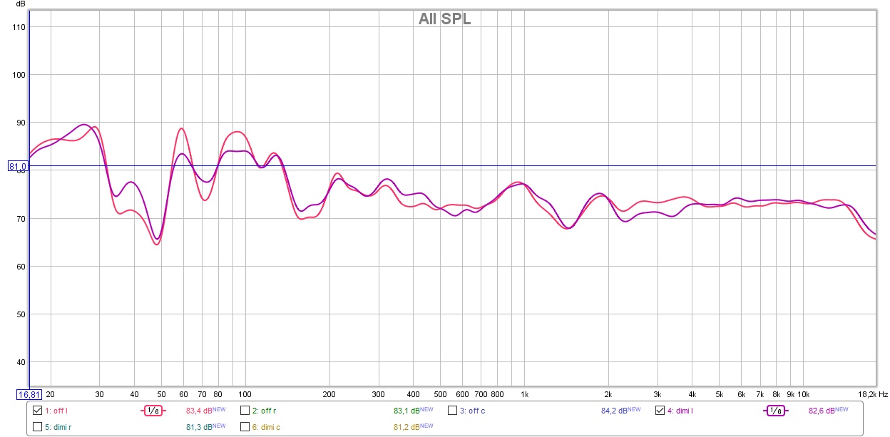

με μπλε είναι χωρίς ρύθμιση με κόκκινο όπως το φτιάχνει το audyssey και μοβ με τις συμβουλές του dimi.
το θέμα είναι ότι αυτό το flat που δείχνει και πιο πάνω στα front αλλά και στο sub το audyssey δεν υπάρχει. ναι μεν φένονται οι αλλαγές πειράζοντας τις καμπύλες στο app αλλά δε φαίνεται να κάνει και θαύματα.

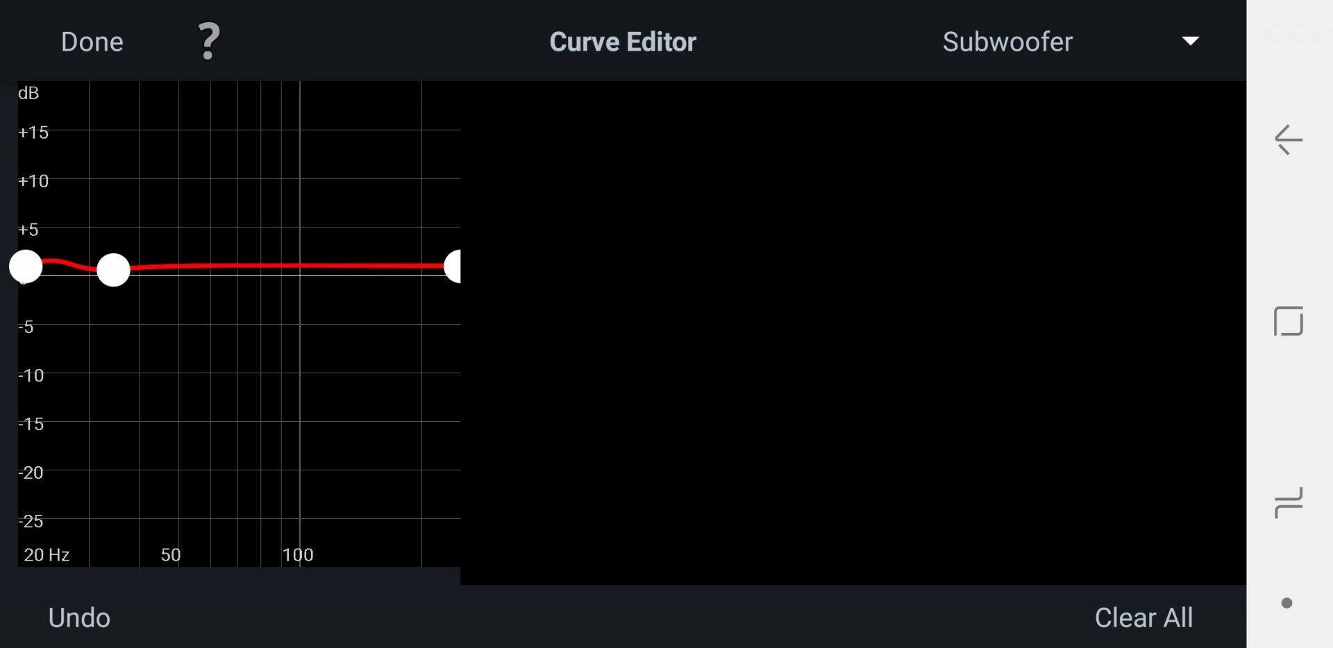

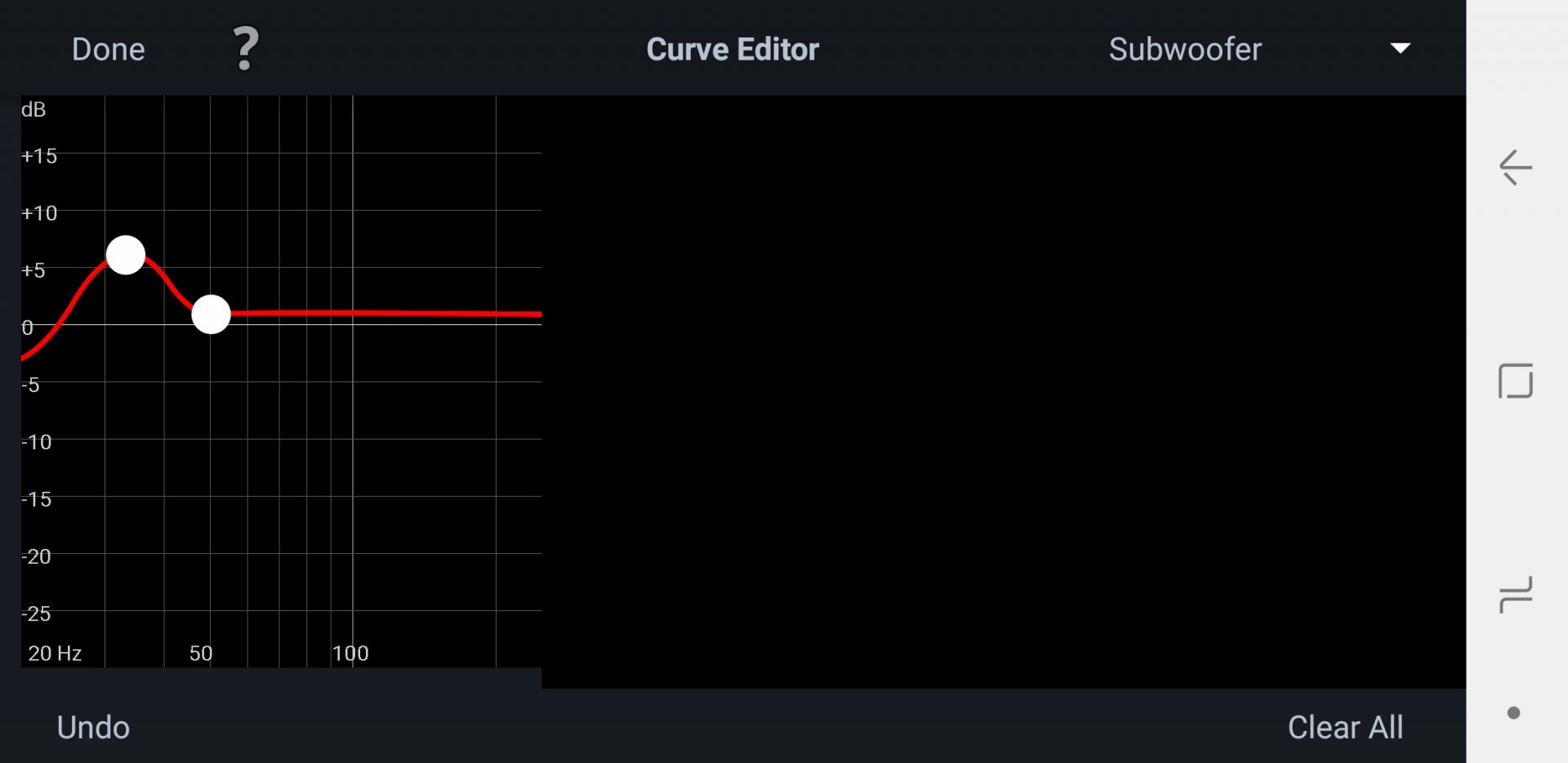

στα 33hz που κάνει τι πρώτη κοιλιά έδωσα από το app +6db στη μέτρηση μεταφράστηκε σε +6db αλλά σίγουρα δε μπορεί να το φέρει flat
[DOUBLEPOST=1534950035][/DOUBLEPOST]Αυτό έκανα και αυτό έπρεπε να δείξει

όχι όπως ήταν. προφανώς καταλαβαίνω ότι τέτοιες διακυμάνσεις μόνο με προσαρμογή των ηχείων στο χώρο και με τη περιποίησή του μπορώ να τις φτιάξω.

άκουσέ με γιατί τα πέρασα
εγώ αν και sealed sub είχα μια ακυρωσάρα 15db στα 85hz:o
100 κιλα 18ιντσο sub το είχα κάνει βόλτες σε όλο το σαλόνι....δεν άλλαζε τίποτα
από μια μ@λακία της στιγμής είπα να το στρίψω γιατί έπρεπε να παρκάρω το καρότσι...και έκατσα να ακούσω
κάτι είχε στρώσει...καπάκι βάζω μικρόφωνο και τραβάω μέτρηση
ότι είχα σε βύθιση...μου τα είχε δώσει σε κορυφές πλέον...από ένα απλό στρίψιμο...που δεν περίμενα... λόγω του ότι το σαμπ ήταν σιλντ..:headbang:
και κάπου εκεί τελείωσαν τα βάσανά μου :party:
κάνε το ίδιο να δούμε!

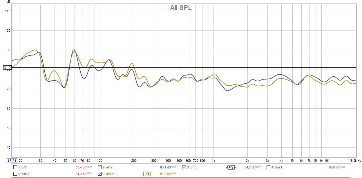

Βαλε σε ενα μόνο την δικιά μου και την reference, με sub, ηχείο Small. 20-20000, μην το κόβεις φέτες.
Ενα για το L, ενα για το R, ενα για το C.
Και μετα RT60 στο C.

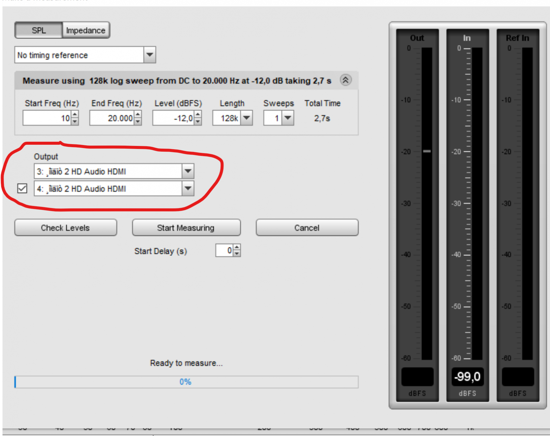

Υπάρχει δυνατότητα να γίνει μέτρηση ταυτόχρονα sub με ηχείο? αυτό δεν έχω βρει αν υπάρχει.
Μα οταν του στέλνει σήμα ο υπολογιστής μαζί τα παίζει ο Marantz, εφοσον ειναι Small η ρύθμιση.

διαλέγεις στο measure να παίξουν 2 κανάλια ταυτόχρονα το βρήκα.

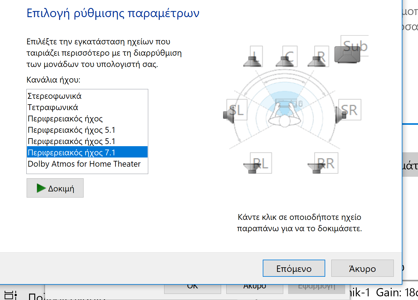

ακολούθησα τον οδηγό που λέει multichannel with hdmi. και πρέπει να κάνεις εγκατάσταση asio και να πεις στα windows ότι έχεις 7.1
έτσι το έκανα και παίζει. δεν ξέρω αν έχει αλλάξει κάτι με παλαιότερες εκδώσεις του rew.

Γιατι βάζεις δυο κανάλια μαζί; δεν καταλαβαίνω....Ποια βάζεις;
