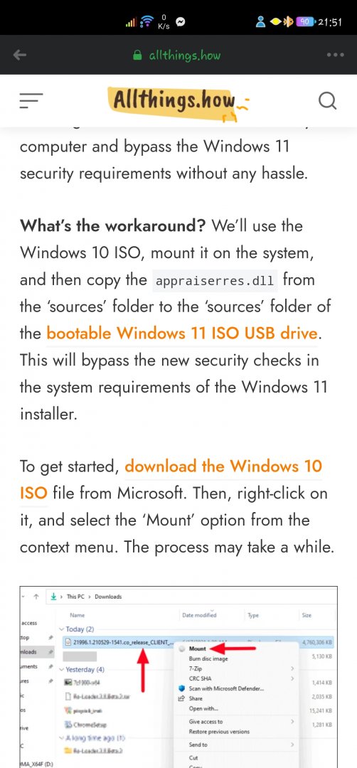

Εγώ πάντως με το που βγήκε το iso έβαλα τον nvme σε εξωτερική θήκη και τα πέρασα με το rufous σαν windows on the go!
Σαν κορόιδα πέρασαν μέσα σε πέντε λεπτά!
Έβαλα τον δίσκο μέσα στον υπολογιστή και ολοκλήρωσα την εγκατάσταση χωρίς να ενεργοποιήσω τίποτα στο bios!

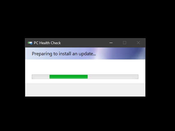

Σε μένα δεν τρέχει το PC Health Ckeck, βγάζει την κάτωθι οθόνη και μετά εξαφανίζεται/κλείνει.
Μάλλον επειδή κυκλοφόρησε η νέα έκδοση 2.3 και κάνει κάποιο conflict. Δοκίμασε να το κατεβάσεις ξανά και απεγκατάστησε το παλιό πριν βάλεις το νέο.
Που την βρίσκω αυτή την έκδοση;
Από το https://www.microsoft.com/en-us/windows/windows-11 κατεβάζω την 2.1.2106

Δοκίμασε εδώ. Είμαι με το κινητό και δεν μπορώ να δω την έκδοση.
Η 2.1.2106 είναι και αυτή, το ίδιο κάνει με την δικιά μου.
Έτσι κι' αλλοιώς έχουμε καιρό μέχρι να βγουν τα 11

Ευχαριστώ.
Αυτή η έκδοση τρέχει, αλλά μου έβαλες φωτιά μεσ' τον καύσωνα :gotcha:

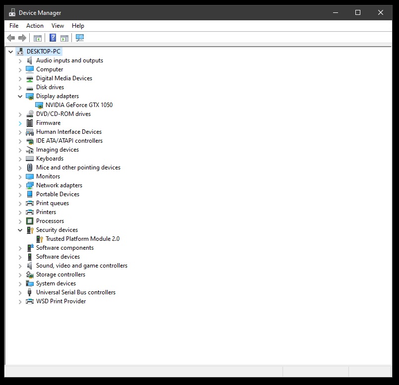

Αντε τώρα να βρω τι φταίει, θεωρητικά καλύπτω τις απαιτήσεις και ένεργοποίησα στο BIOS το ΤΡΜ.

Όσον αφορά το TPM. Η Microsoft απαιτεί την έκδοση 2.0 για τα Windows 11. Σχεδόν όλοι οι υπολογιστές που κατασκευάστηκαν μετά το 2016 έχουν αυτήν την έκδοση. Οι παλιότεροι έχουν την 1.2. Προς το παρόν το Health Check την απορρίπτει ως μη συμβατή, αν και φημολογείται ότι τελικά θα υποστηρίζεται με προϋποθέσεις.
Τα γράφω όλα αυτά γιατί μπορεί να εμπίπτεις σε αυτήν την περίπτωση.
