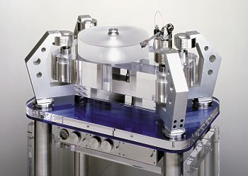

Το Work of Art αποτελεί την άποψη της Basis Αudio για το απόλυτο σύστημα ανάγνωσης δίσκων βινυλίου. Η εταιρία, η οποία κατασκευάζει επίσης τον βραχίονα Vector και πέντε ακόμη πλατό, ξεκίνησε την έρευνα για την κατασκευή του στις αρχές της δεκαετίας του 2000 και την κορύφωσε το 1999 όταν (σύμφωνα πάντα με τις δηλώσεις των ανθρώπων της Basis) ο βραχίονας Vector αποδείχθηκε ικανός να αναδείξει μικροδιαφορές μεταξύ των διαφόρων σχεδιάσεων. Το Work of Art, είναι μία κλασική σχεδίαση με σασί και υποσασί, ανάρτηση και σύγχρονο κινητήρα AC, αλλά η έννοια του "κλασικού" σταματά σε αυτή την περιγραφή. H Basis Audio έκανε δύο στρατηγικές επιλογές που διαφοροποιούν το Work of Art (όπως φαίνεται και στις φωτογραφίες) σημαντικά: Πρώτον, επέλεξε μία πλήρη, ανεστραμμένη ανάρτηση τεσσάρων σημείων (δηλαδή συνδυασμό μεγάλης μάζας, υδραυλικής απόσβεσης και ελατηρίων από τα οποία το υποσασσι κρέμεται) η οποία εξασθενεί τους κραδασμούς του περιβάλλοντος πριν αυτοί φθάσουν στο πλατό αλλά και τους κραδασμούς του βραχίονα. Δεύτερον, επέλεξε να μην χρησιμοποιήσει μεταλλικά μέρη που προέρχονται από χύτευση ή εξέλαση αλλά από απλή διαμόρφωση πρωτογενούς μετάλλου με μηχανήματα κοπής μεγάλης ακρίβειας (όπως αυτά που κατασκευάζουν τα καλούπια χύτευσης). Επιπρόσθετα, οι δοκοί από τους οποίους αναρτάται το υποσασί, είναι μεταβαλλόμενης διατομής ώστε να εξασφαλίζονται οι μικρότεροι δυνατοί συντονισμοί (εκτός του ακουστικού φάσματος, βεβαίως). Πιο συμβατικές επιλογές έχουν γίνει όσον αφορά στο ίδιο το υποσασί (μεγάλου πάχους ακρυλικό υλικό, ειδικά φινιρισμένο) και το πλατό που είναι επίσης ακρυλικό, ενώ το έδρανο έχει υποστεί επεξεργασία μεγάλης ακρίβειας και ταιριάζεται με το πλατό από την αρχή, έτσι ώστε η απόκλιση από την περιφέρεια του κύκλου να είναι της τάξης του δεκάκις χιλιοστού της ίντσας. Ο κινητήρας είναι σύγχρονος εναλλασόμενου ρεύματος δύο φάσεων και είναι τοποθετημέος σε ειδικό περίβλημα που εξασφαλίζει σταθερή θερμοκρασία λειτουργίας (η Basis ισχυρίζεται ότι αυτό σημαίνει πιο αποδοτική λίπανση). Το Work of Art είναι εξοπλισμένο με αντλία κενού για την σταθεροποίηση του δίσκου (υπάρχει και έκδοση χωρίς αυτήν), έχει διαστάσεις 1067x737x483 χιλιοστά και βάρος 182 κιλά.
