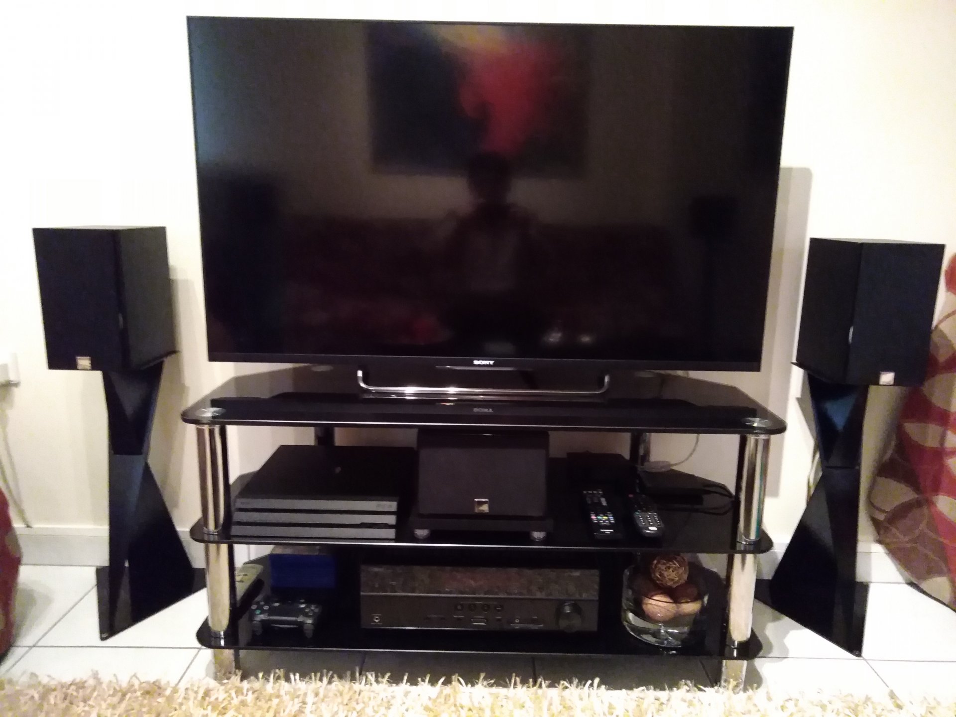

Τα μεγάφωνα πως είναι τοποθετημένα; Είναι εύκολο να ανεβάσεις μια φωτογραφια;

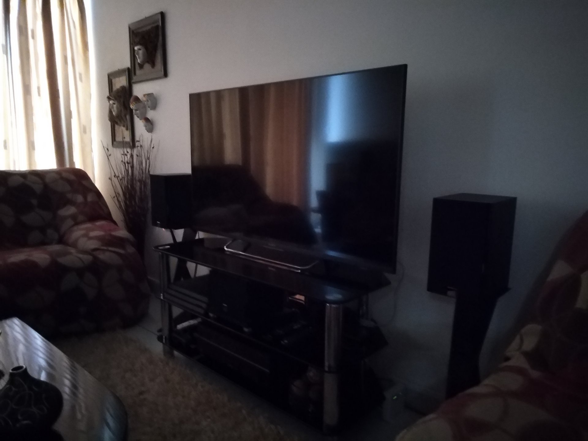

Δεν ξέρω αν παίζει ρόλο, αλλά επειδή κανείς δοκιμές θα σου πρότεινα να τραβήξεις τα ηχεία από τον πίσω τοίχο που τα έχεις κολλημένα τουλάχιστον 20cm και βγάλε και τις σίτες.
216
234
Τουλάχιστον για δοκιμή να δεις τι μπορεί να φτάει βγάλε το κεντρικό από εκεί που το έχεις, χρησιμοποίησε μια βάση και φέρε το τουιτερ στο ίδιο ύψος με αυτή των αυτιών όταν κάθεσαι και βλέπεις ταινίες.

Ηδη το κεντρικό είναι επάνω σε βάση με κλίση προς την θέση ακρόασης....

Όλα τα ηχεία σου έχουν το port στην πίσω πλευρά τους ,που αυτό σημαίνει ότι πρέπει να έχουν απόσταση από τον πίσω τοιχο.Ποιο πανω ένας συνφορουμητης σου έγραψε για να κάνεις στον ενισχυτή σου reset. Θα πω ότι είναι σωστή ιδέα από την στιγμή που άλλαξες τα ηχεία σου να κάνεις ένα reset και να ξαναρυθμισεις από την αρχή με το μικροφωνο. Αν το κεντρικό το βγάλεις από το έπιπλο που το έχεις βελτιώνεται η καταστααη η κάνει το ίδιο;

Απόσταση απο τον τοίχο έχει 15-20cm και αλλάζοντας τα ηχεία έγινε reset του ενισχυτη και καλιμπράρισμα εκ νεου με το μικρόφωνο, όσο για να αλλάξει θέση το κεντρικό δεν προβλέπεται μιας και δεν υπάρχει αλλού θέση συν της παντόφλας που παραμονεύει. Πάντως και το παλιο κεντρικό που είχα pascal sony στην ίδια θέση ήταν και δεν υπήρχε πρόβλημα
