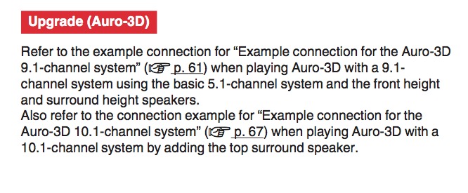

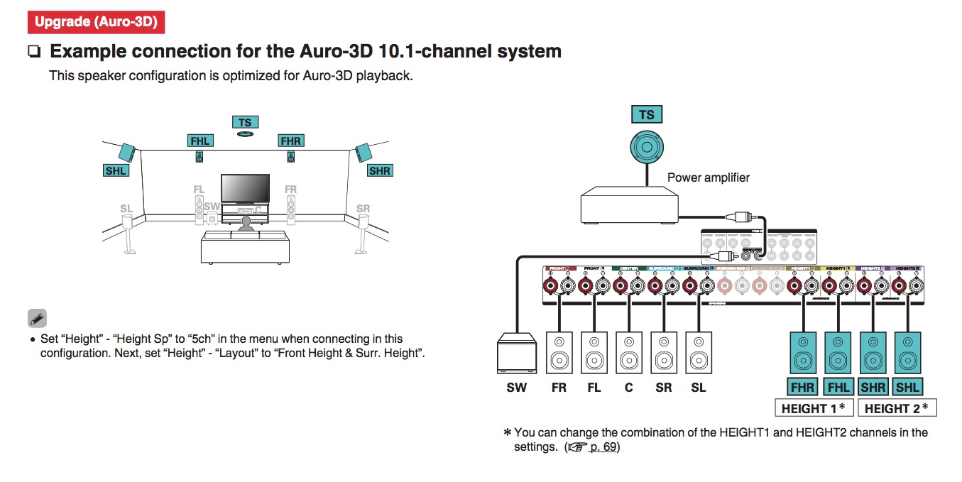

γιατι τοσος ντόρος με το Auro 3D;
εχετε υλικό σε Auro 3D;
υπάρχει καποιο λινκ για το τι ειναι διαθεσιμο με Auro 3D;
πόσα ηχεία θέλει για να υλοποιηθεί σωστά το Auro 3D;
Ο Κεφάλας.
Ινδικότατο. Κανείς.
Ναι. Ψάξε στο thread του.
Τα ίδγια, αφού οι Marantz δεν έχουν VoG κεϊπαμπίλιτυ.
