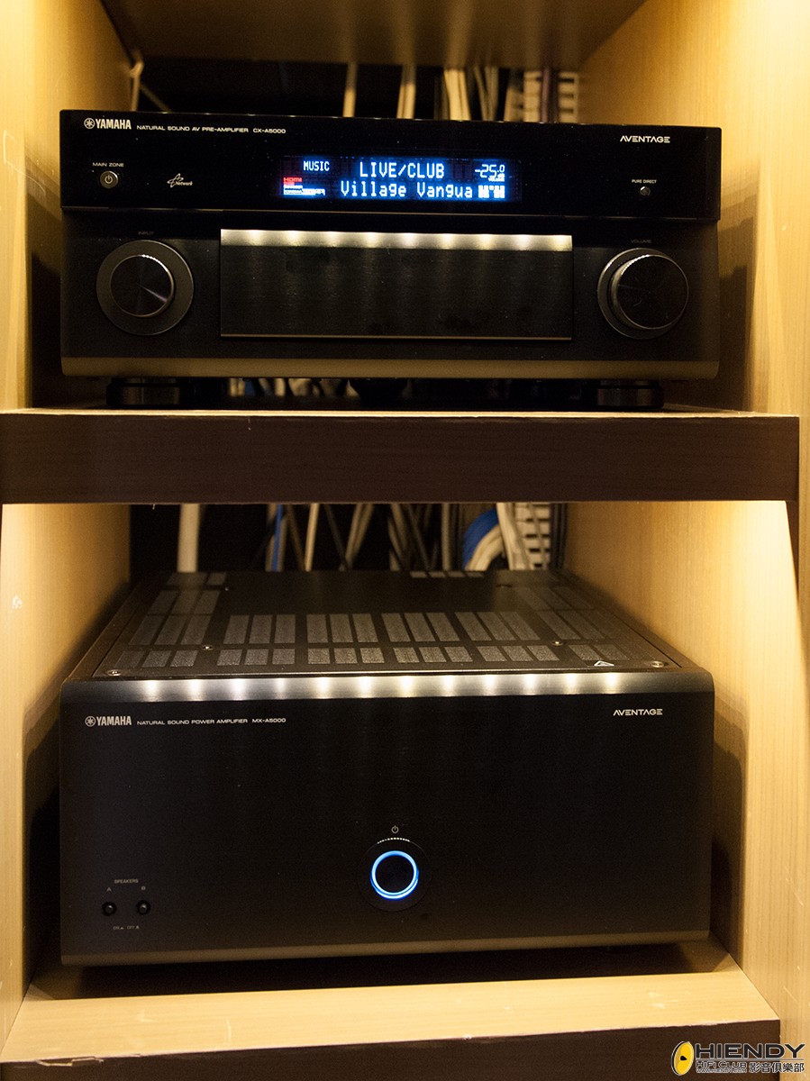

''Η ναυαρχίδα AV της Yamaha είναι ένας συνδυασμός τελικού ενισχυτή και προενισχυτή-επεξεργαστή home cinema από την σειρά AVENTAGE με 11.2 κανάλια. Το σύστημα είναι συμβατό με 4Κ επεξεργασία βίντεο, έχει state-of-the-art δυνατότητες διασυνδέσεων και όλα τα χαρακτηριστικά που απαιτούμε από ένα σοβαρό home cinema. Ο βαρέων βαρών ενισχυτής MX-A5000 έχει ανεξάρτητα κανάλια με ισχύ 11x150W , άκαμπτο για τους κραδασμούς σασί και δέχεται σήματα από RCA και XLR εισόδους. Επιπλέον είναι ικανός να οδηγήσει και να ζωντανέψει ακόμη και τα πιο αναίσθητα ηχεία. Ο προενισχυτής CX-A5000 φέρει παραμετρικό ισοσταθμιστή που διορθώνει αυτόματα τον ήχο σε σχέση με το χώρο και τα ηχεία, έχει διευρυμένη διαχείριση μπάσου και έντεκα ξεχωριστά κανάλια ώστε να τα μοιράσουμε όπως εμείς θέλουμε. Συνολικά, το ζεύγος CX-A5000 και MX-A5000 της Yamaha είναι μια άριστη επιλογή για ένα επιπέδου high-end home cinema.''
