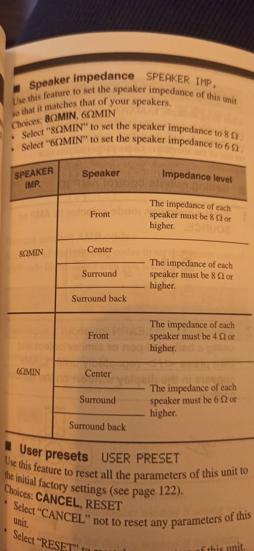

Είμαι κάτοχος του ενισχυτή Yamaha
rx v1700 και έχω συνδεδεμένα δύο RF 52 Klipsch , 8 ohm ,100 watt και κεντρικό klipsch RC 52 , 8 ohm ,125 watt.Μου έδωσαν δύο ηχεία τα οποία θα ήθελα να χρησιμοποιήσω για back σε surround τα οποία είναι Crystal Audio Tx-Fs 4 ohm , 300 watt ,150 wrms.
Θα δημιουργήσω πρόβλημα στον ενισχυτή αν τα συνδέσω μιας και είναι 4 ohm ενώ τα άλλα 8 ohm ?
Ευχαριστώ...
Από το manual του ενισχυτή
gid
9.076
10.345
Όχι, και μην πειράξεις το σετάρισμα του ενισχυτή, άστο στα 8Ω. Βάλε χοντρό καλώδιο στα πίσω.

Αν βάζω για την ακρόαση μουσικής μόνο τα δύο μπροστινά ηχεία (klipsch) να παίζουν θα έχω πρόβλημα?
Να αλλάξω τα ohm του ενισχυτή σε 6 ,τώρα τα έχω στο 8ohm?
μην πειράξεις τα ohm του ενισχυτή!
Δεν αλλάζεις τίποτα, μην τρελλαίνεσαι και μην τρομάζεις, απλά αν βάλεις τίποτα μουσική με όλα τα ηχεία ταυτόχρονα και τέρμα ένταση υπάρχει πιθανότητα υπερθέρμανσης του ενισχυτή και το πολύ πολύ να κλείσει μόνος του από ρελαί προστασίας που έχει, μου είχε τύχει πριν πάρω τελικό ενισχυτή.
Επίσης για τις ταινίες είναι πιο άνετα τα πράγματα, σπάνια έως και πολύ σπάνια θα ζητήσει μία ταινία ταυτόχρονα απ όλα τα ηχεία να δώσουν γκάζι και αν μάλιστα έχεις και υπογούφερ και έχεις κόψει τις συχνότητες απ τα 80Hz και κάτω να πηγαίνουν σ αυτό τότε δεν θα χεις κανένα πρόβλημα, απλά δεν παίρνεις και το 100% απ αυτό που θα μπορούσαν να δώσουν τα ηχεία, μικρό το κακό όμως και είναι κάτι που μόνο εκπαιδευμένα και έμπειρα αυτιά το πιάνουν.
