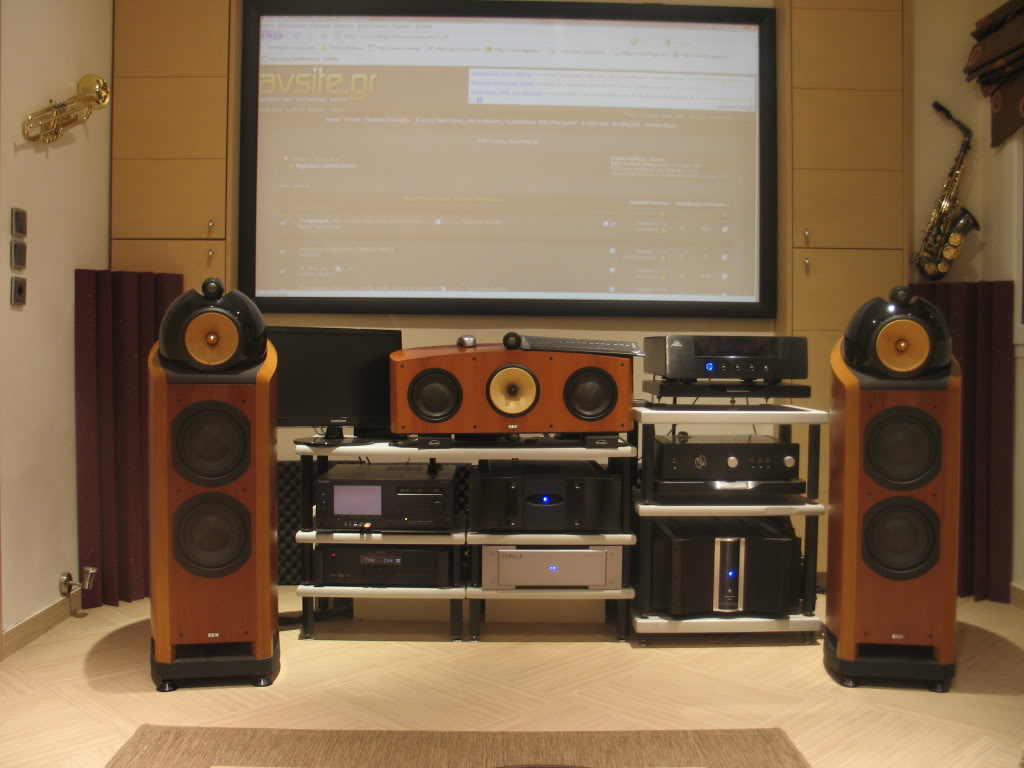

Μητσαρα...... το νεο κεντρικο στην οθονη και τελος.
πολυ καλο το μικρο κεντρικο matrix ....δεν το περιμενα....αλλα δεν παυει να θες το σωστο ηχειο σε αυτη την θεση.....
.....που ειναι ενα..
καταλαβα.........σαν το δικο μου!!!!!!!!!!!!!!!!!!!!!!HTM 1 NAUTILUS!!!!!:143::143:

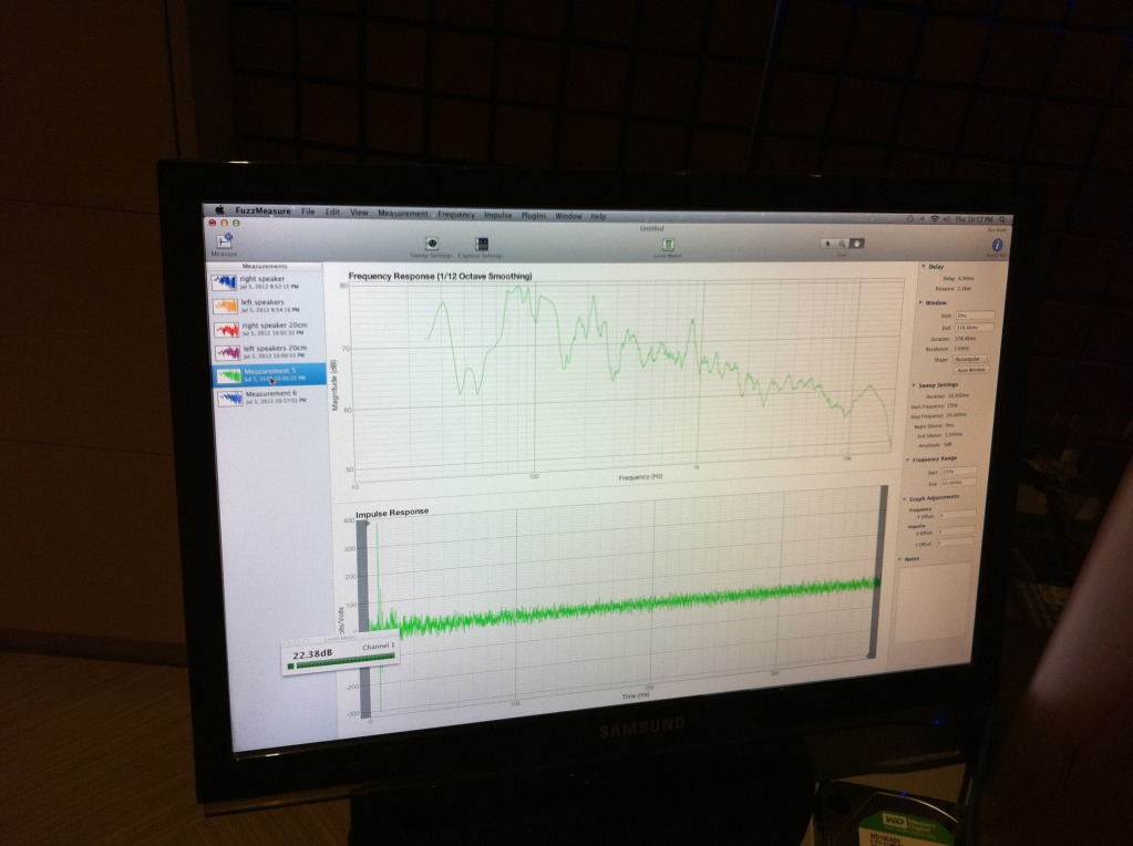

Ήρθε σήμερα ο Καλιμπράτορας Β', να πάρει μετρήσεις και να ελέγξει το setup.
Και εξεπλάγη με το κεντρικούλι.
Τραβηγμένο από κάτω δείχνει μεγαλύτερο!

Που να δείς πόσο θα δείχνει αν το τραβήξεις απο το υπόγειο:116:

ωραιο το κεντρικουλι σου vlasi.
και η τρυπα ωραια ομως......:103:
με ενα subακι καλο ολα θα φτιαξουν ........

Στους 60 δεν θέλει sub?
1. Μπασοπαγίδες που θα κατεβάσουν τις κορυφές του mode , άρα θα ισσοροπήσει λίγο και τις δύο τρύπες πρίν και μετά.
2. Sub με προσεκτική ρύθμιση της στάθμης και της φάσης, για να ακούσει επιτέλους την τελευταία οκτάβα και να ισσοροπήσει και άλλο το φάσμα στις τελευταίες 2 1/2 οκτάβες
3. Προσεκτική ρύθμιση στο EQ του Amarra η της Metric ακόμα καλύτερα, για να δουλεύει η ρύθμιση με όλες τις πηγές
