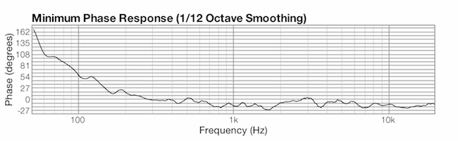

Γιατί η φάση παίρνει τον ανήφορο απο τους 200 κύκλους και κάτω?

Για να χρησιμοποιήσουμε το Full Band Phase Control.

Ρωτάω γιατί το full band phase control, επενεργεί το ίδιο σε όλη την μπάντα.

Βασικά το Minimum Phase έχει να κάνει με το πόσο γραμμική είναι η φάση ως σύνολο των επιμέρους συχνοτικών τμημάτων του κάθε μεγαφώνου από τα οποία αποτελείται το ηχείο. Σε αυτή επιδρά και το crossover φυσικά.

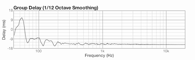

Μέχρι περίπου τους 50 κύκλους η διαφορά φάσης είναι νορμάλ αλλά εκεί είναι και το χρήσιμο output του ηχείου ούτως ή άλλως ενώ οι περισσότεροι χρήστες θα τα χρησιμοποιούσαν με sub. Και στο Group Delay διάγραμμα φαίνεται τι συμβαίνει στους 50 κύκλους περίπου.
Τώρα για το Full Band Phase Control της Pioneer, είναι απλά DSP για timing corrections δια της "αντιστρόφισης" του ακουστικού αποτελέσματος και κατόπιν μετρήσεως του MCCAC. Προσωπικά δεν τρελαίνομαι αλλά γενικά δεν πάω τα αυτόματα EQ.
