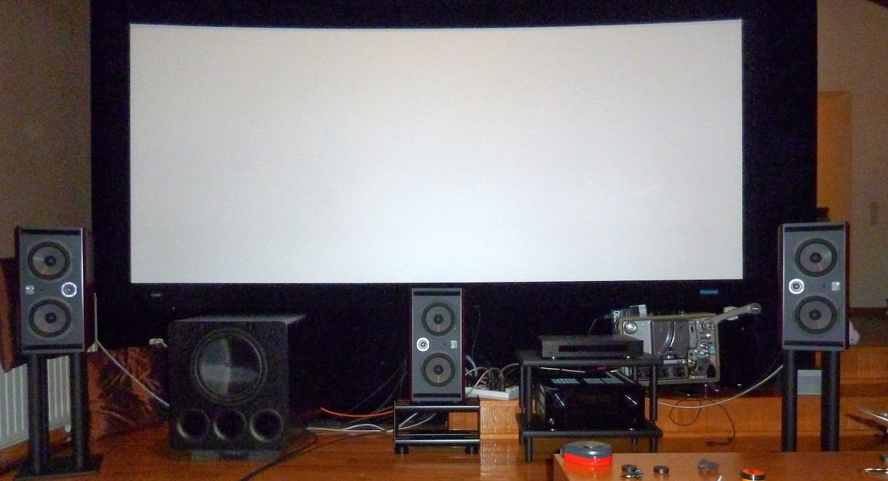

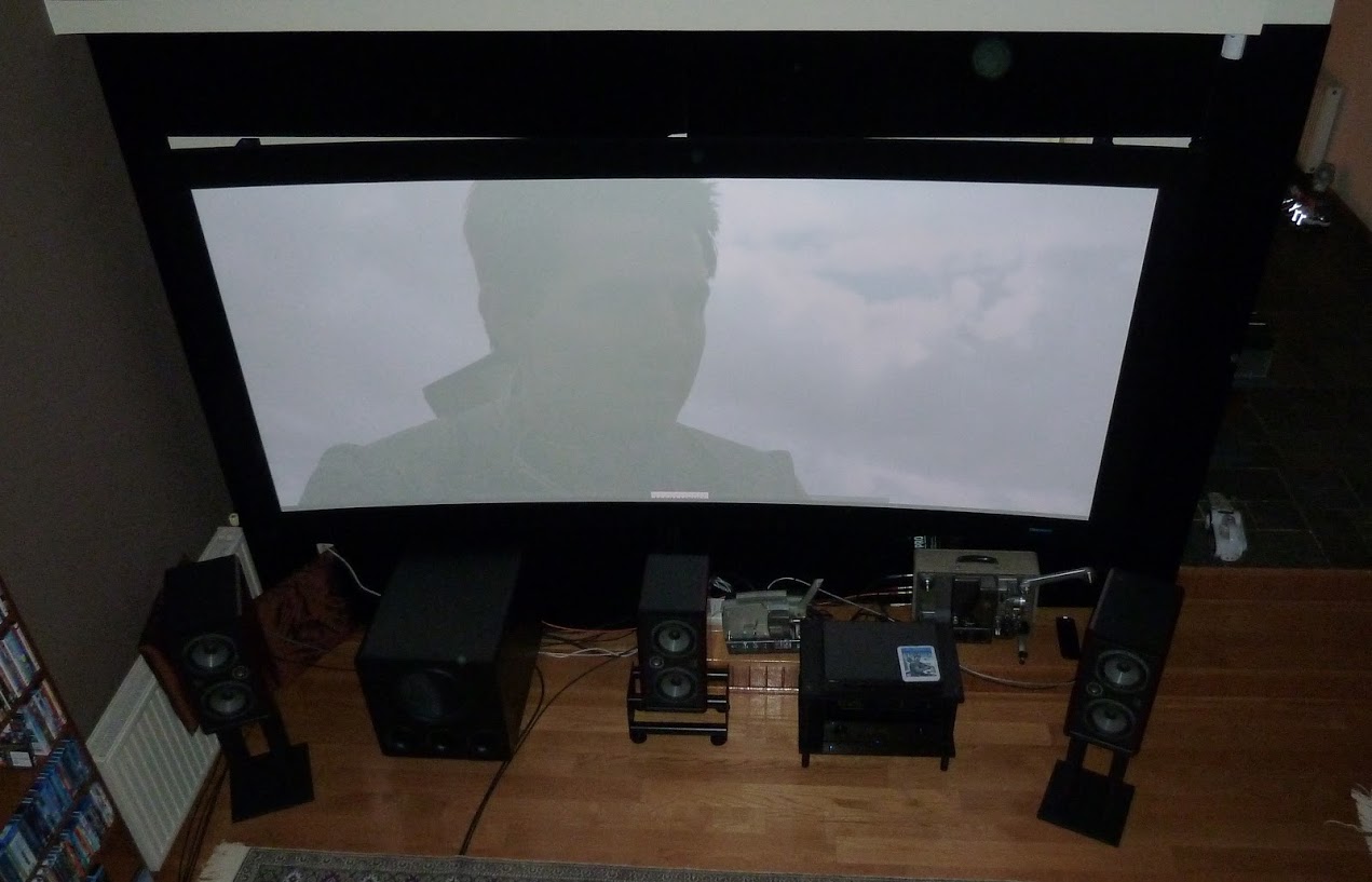

Ξεβιδωσε τα κολωνακια και βαλτο ορθιο πανω στη βάση δαπέδου,μεχρι να τα κοψεις.(τουλαχιστον)
edit.παρε και τις βασεις απο τις αλλες που εχεις!:D

Θα ακούμε τη Χαρούλα απ' την υπόγα ρε Στάθη.
25 εκατοστά θέλω, έχω Webster's Dictionary στο σωστό πάχος αλλά μετά θα μείνει για καιρό έτσι. :whistling:
EDIT: Μάλλον η Εξέλιξις θα με σώσει για άλλη μια φορά. ;)

μετα το τομη θελει δουλιτσα για να γινει εφαρμοσιμο
(περα του ελαφρου τροχίσματος + τοπικης βαφης)
θελει 2 αυτια τυπου Π που θα κολληθουν εσωτερικα στη σωληνα ,
με σπυρωμα (δεν θυμαμαι ) (μαλλον Μ8)
ώστε να βιδωσουν οι βιδες εκτόνωσης και να συγκρατησουν τα κολωνάκια στην ανω και κατω βαση.

Το κεντρικό δεν μπαίνει όρθιο .
Θα είναι αντιαισθητικό
Άσε που θες οριζόντια διασπορά στην μέση
Γι' αυτόν ακριβώς το λόγο συνίσταται να το τοποθετήσει όρθιο.
Ξαναδιαβάστε το pdf...

Κουίζ:
Με δεδομένο ότι μόνο ένα από τα midwoofers των Twin 6Be λειτουργεί ως midrange (ο χρήστης επιλέγει ποιο θα είναι με τη βοήθεια ενός διακόπτη στην "πλάτη" του ηχείου), αν ο φίλος μας ο ΜΗ τα επέλεγε, πώς θα έπρεπε να τα τοποθετήσει και ποιο να επιλέξει ως midrange αν ήθελε να "σηκώσει την Αλεξίου";

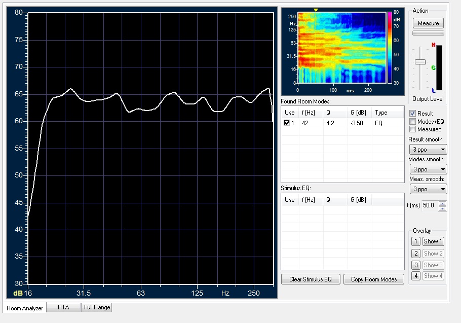

μεγαλες σταθμες ξεκουραστο αποτελεσμα....
και οπως ειναι φυσικο οσο ξεκουραστος γινετε ο ηχος θελεις κιαλλα db
παιζει καλα χαμηλα αλλα θελει λιγο δουλεια μιας και ο av κανει κατι κουλα με τις αποκοπες ηχειων.....

Έβαλα δυο καπάκια σε μια βάση και κάτι Vibrapods που είχα. Έτοιμη η προσωρινή.
Bγαλτο,χθες!8-)
Τρελλάθηκες; Το σαλόνι στις πολύ χαμηλές θερμοκρασίες έχει θέμα λόγω όγκου.

Κουίζ:
Αυτό που θα είναι στην κορυφή..Θες και εξήγηση;
Zizik παίξε με το διακοπτάκι του left-right να δεις τι αλλάζει:D
