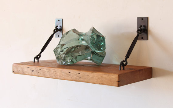

diy τζερτζελο να γινεται:
pro-ject:
Apollo wt1 ++
Flexson VinylPlay turntable shelf
προσεχε:
-τις διασταστεις για τις βιδες στο τοιχο
-αν μπει μαρμαρο αργοτερα θα πρεπει να αντεξει το βαρος του
-αν αναβαθμιστει το ιδιο το πικαπ σε καποιο μεγαλητερης μαζας
-ασε χωρο γυρω γυρω για να ακουμπας πραματα (σκουπακι/λαμπα/εξωφυλλα/phonostage) ή και μεγαλητερο πικαπ αργοτερα
-αν δεν εχεις (αρκετα μεγαλη) εμπειρια με τρυπανι/ουπα/αλφαδι κτλ.. ζητησε βοηθεια απο καποιον..
-σκεψου την τελικη θεση του συστηματως/επεκταση επλιπων κοκ..

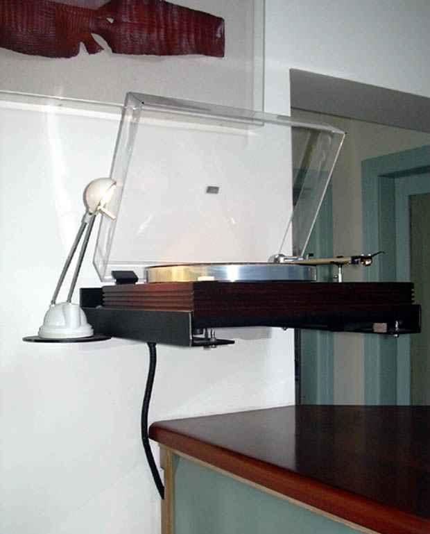

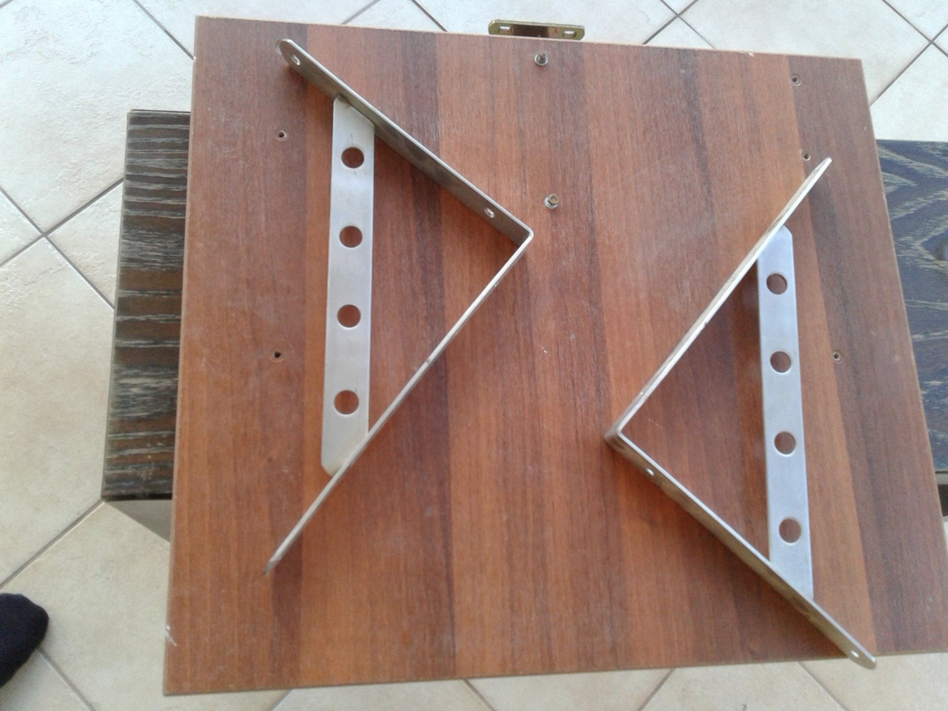

Παλιότερα είχα φτιάξει αυτή.
View attachment 68372 View attachment 68373
Άμα θες έλα στην Σαλαμίνα να στην δώσω!
- ωραία δουλειά , ανοξείδωτο είναι ; . . . εάν ναι θα πρέπει να σε ταλαιπώρησε η πρσινομπλέ φλόγα της κόλλησης

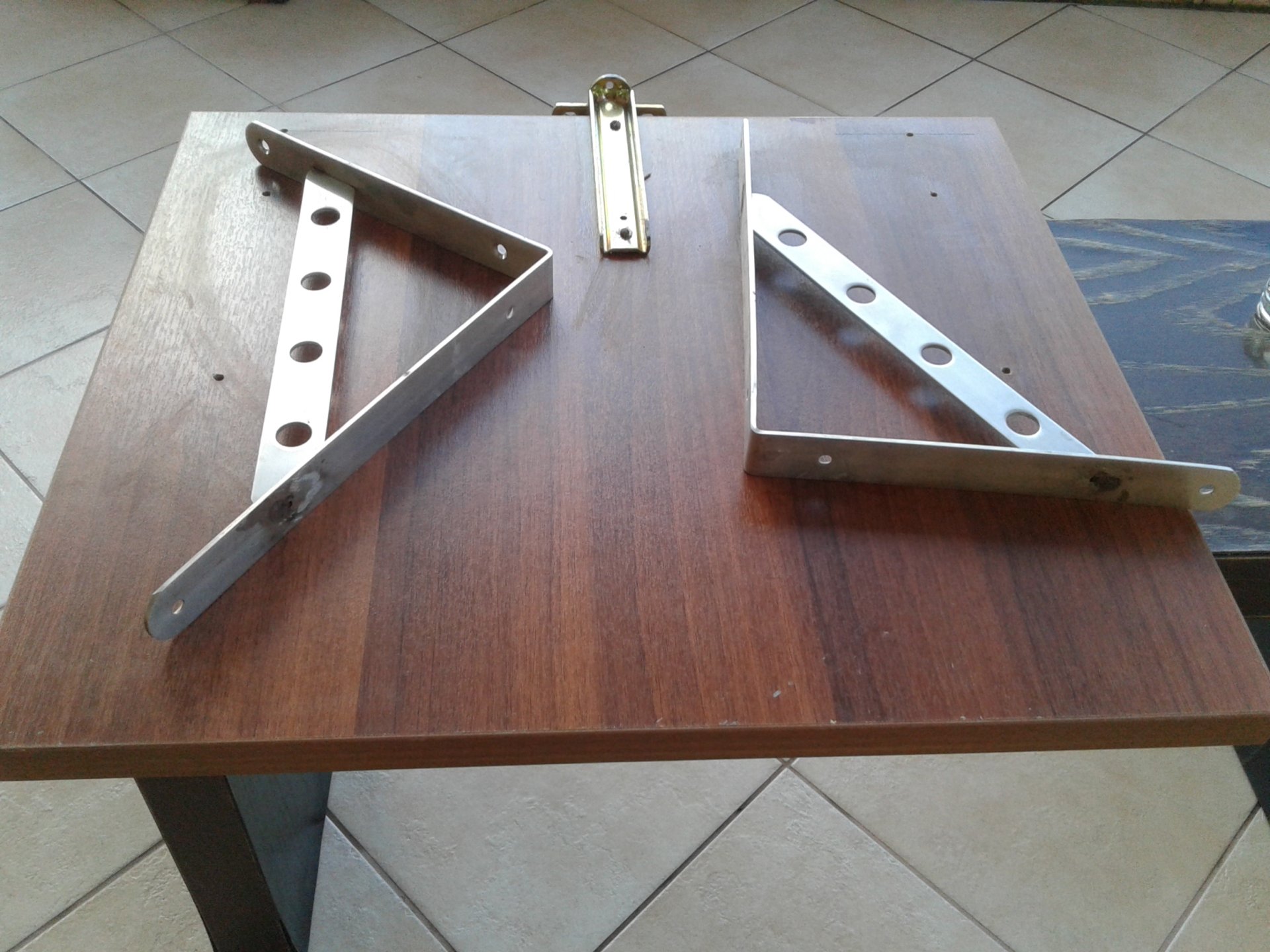

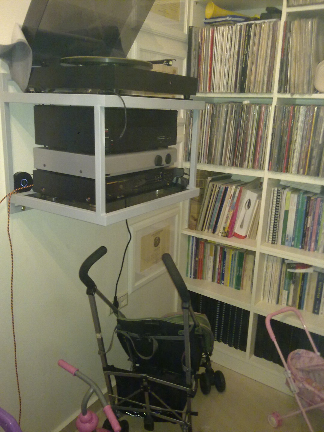

Εγώ έχω φτιάξει σε φίλο επιπλοποιό μια χειροποίητη..έχει σαντουιτς MDF συνολικού πάχους 5cm και είναι στερεωμένη με 2 ατσάλινες γωνίες (το ράφι δεν ακουμπά στον τοίχο) + μια επιπλέον στήριξη ατσάλινη πάλι στο κέντρο.....και είναι ακλόνητη και δεν μεταφέρονται κραδασμοί παρ΄όλο που είναι σε σχετικά κοντινή απόσταση από το αριστερό ηχείο (περίπου 1μ)
Κόστος (από ό,τι θυμάμαι: 20-30 ευρώ το ράφι (είναι και το λουστράρισμα βλέπεις) και καμιά 10-15 τα στηρίγματα
Ναι οι γωνίες ειναι ανοξείδωτες, δεν θυμάμαι τι ξύλο είχα βάλει.....
Τα ίδια έκανα και εγώ!!!

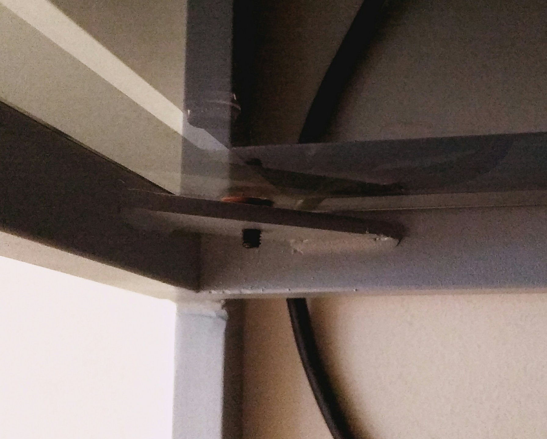

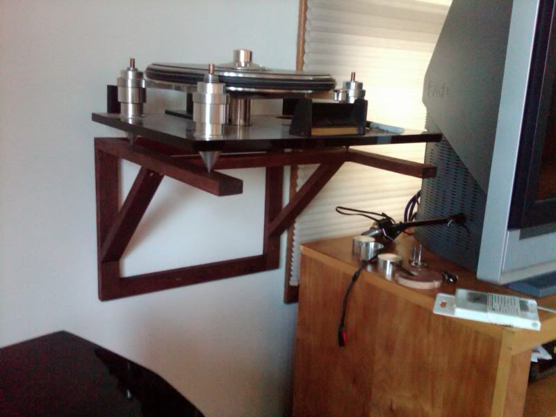

Λόγω τοίχου οι κραδασμοί είναι πολύ λιγότεροι αλλά και πάλι, μπορεί να γίνει πρόβλεψη για ακίδες, στο δικό μου σκέφτηκα αυτή τη λύση που επιτρέπει και αλφάδιασμα (δώστε βάση στο κέρμα με το white tak!)

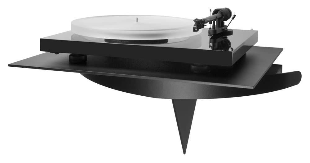

Keokipol καλημερα. Εγω πηρα αυτη τη βαση: http://www.project-audio.com/main.php?prod=wallmountit3&cat=accessories&lang=en, η οποια μου στοιχησε 250€ απο τον Ορφεα. Δεν μπορω να σου πω ακουστικες εντυπωσεις διοτι δεν την εχω τοποθετησει ακομη, προηγουνται αλλα πραγματα στο ιδιαιτερο χωρο που ετοιμαζω. Αυτο που μπορω να σου πω ομως ειναι οτι εχει πολυ καλη, και στιβαρη ποιοτητα κατασκευης, και επισης οτι ειναι αρκετα μεγαλη σε μεγεθος. Οσο για τη μεταδοση κραδασμων, εχει δικιο ο Dcure, ειδικα εαν προκειται να τοποθετηθει σε μονοτουβλους τοιχους. Το ιδανικο θα ηταν να στερεωθει σε μπετον....

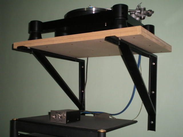

Προσωπικά είμαι υπέρ της ιδιοκατασκευής αλλά...
Μια ιδιοκατασκευή έχει πάντα δύο όψεις.
Η μία είναι να φτιάξω κάτι που θα μου κοστίσει λιγότερο από ένα αντίστοιχο του εμπορίου.
Η άλλη είναι να φτιάξω κάτι με τα ίδια σχεδόν χρήματα αλλά πολύ ανώτερο.
Δηλώνω οπαδός της δεύτερης περίπτωσης.
Από τη στιγμή που το κάνεις για λόγους ουσιαστικούς (ακουστική), θα πρέπει σίγουρα να πληρεί κάποιες προδιαγραφές και επιπλέον να είναι εμφανίσιμη, μιας και θα τοποθετηθεί σε καθιστικό.
Πως θα την έφτιαχνα εγώ.
Οπωσδήποτε βαρέως τύπου γωνιές αλουμινίου για το σκελετό. Υλικό με πολύ καλύτερα ηχητικά χαρακτηριστικά από του σιδήρου, αλλά και αρκετά ακριβότερο και δυσκολότερο στην επεξεργασία.
Προσεχτική σχεδίαση και επαρκέστατη στήριξη για μεγαλύτερο βάρος από αυτό του πικάπ σου, τουλάχιστον κατά 4 φορές.
Στη συνέχεια ανοδίωση για καλύτερη εμφάνιση και αντοχή.
Χρήση ρυθμιζόμενων ακίδων για μέγιστη απομόνωση και λειτουργικότητα στην ευθυγράμμιση του πλατό.
Ράφι από σημύδα τριών εκατοστών ή συνδυασμού σημύδας 2 εκατοστών και νοβοπάν ή (ακριβότερη) corian κάτω και σημύδα επάνω.
Στη περίπτωση συνδυασμού υλικών ίσως να σκεφτόμουν και κάποιο αποσβεστικό υλικό ενδιάμεσα.

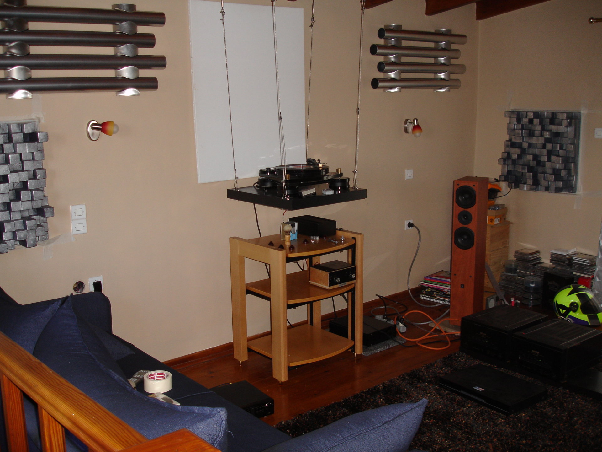

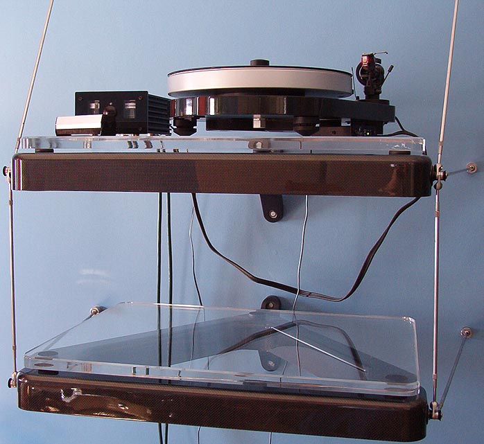

...και σε παγκόσμια πρωτοπορία σας παρουσιάζω την βάση ταβανιού!!!!!!!!!!!!!
Αχαααα, Αυτα ειναι γλεντια !!!!!!!
Decembered
Μαϊμού
16.960
38.831
ταπεινα υποκλινομαι ! :D
κατι τετοιο δεν θα βολευε (κ πως λεγεται?? στο ναυτικο τα λεγαμε "ρελια" το συρματοσκινο περιμετρικη περιφραξη του πλοιου) ?

View attachment 68450 Αχαααα, Αυτα ειναι γλεντια !!!!!!!
Θεούλης!!!! :roflmao: :roflmao: :roflmao: :roflmao: :dance2:

Πήγα στο συγκεκριμένο κατάστημα σήμερα για άσχετη αγορά και έπεσα επάνω σε γωνιές βαρέως τύπου.
Καλοκατασκευασμένες και αρκετά εμφανίσιμες, με τις φωτογραφίες να τις αδικούν.
Κόστος 17 ευρώ περίπου για δυο γωνιές που αντέχουν, θεωρητικά, 95 κιλά η μία.
Για να πάμε στην υπερβολή και να τις ενισχύσουμε!!! βάζουμε και δύο αλουμινένιες μπάρες 5mm και τις <<δένουμε>> μεταξύ τους, με κόστος περίπου τα 10 ευρώ.
Αγοράζουμε και τέσσερις ακίδες με 10 ευρώ και τέσσερα πιατάκια με απομόνωση ελαστικού με άλλα τόσα, για όσο το δυνατόν καλύτερη δουλειά.
Για το ράφι τώρα μία σημύδα 3 cm με κόστος, περίπου με το λουστράρισμα, 40 ευρώ.
Έχουμε λοιπόν μια βάση με κόστος 85-90 ευρώ, που αντέχει χαλαρά 150 κιλά, αν στερεωθεί καλά και που βέβαια ουδεμία σχέση έχει με τις βάσεις του εμπορίου, ακόμα και αν κοστίζουν τα τριπλά και χρήματα!
