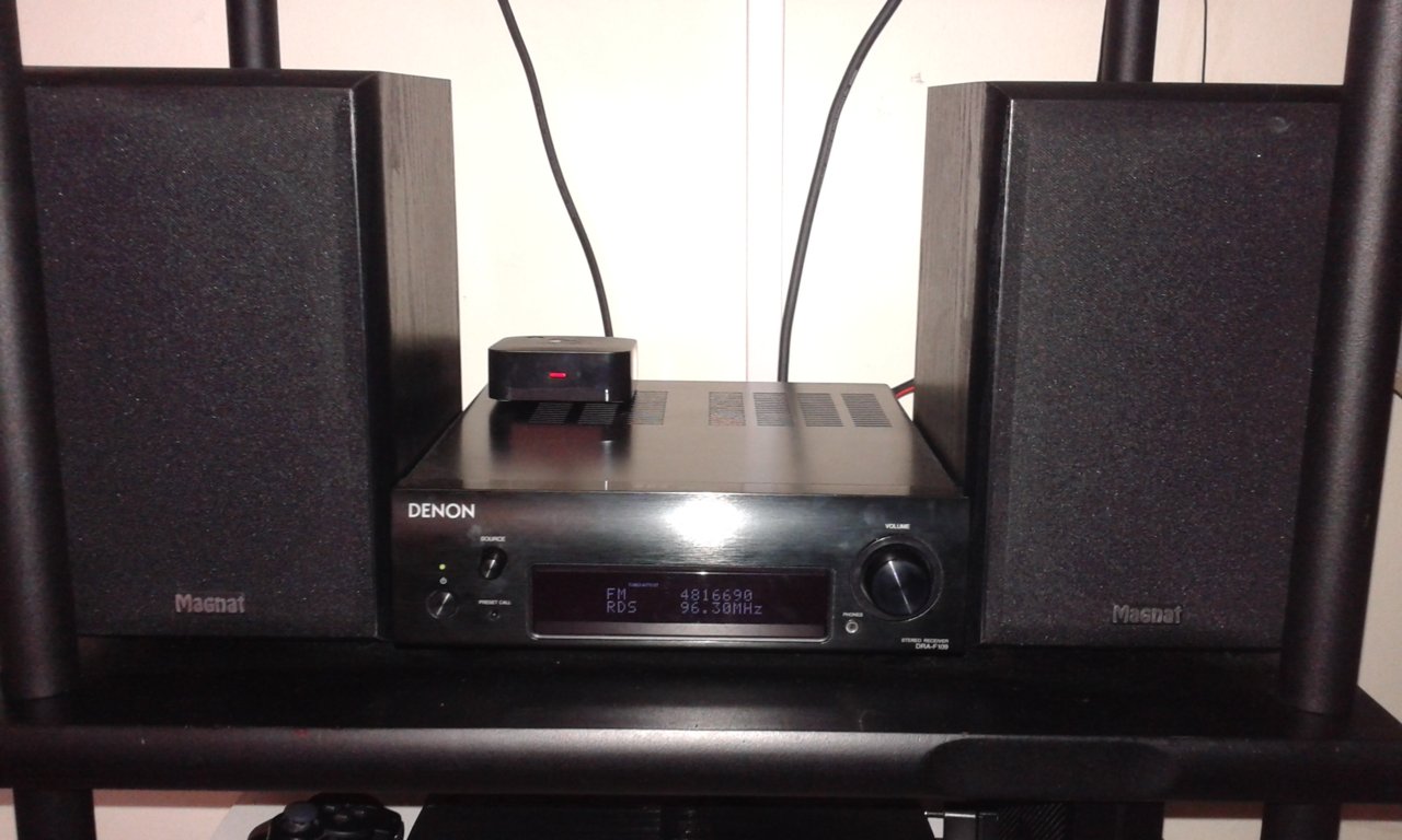

6.950
5.840
Όπως αυτός ο Denon για παράδειγμα;
Ειναι μια παρα πολυ καλη λυση. Μικρος σε μεγεθος,δυνατος,ποιοτικος σε ηχο,και εχει την δυνατοτητα των ψηφιακων συνδεσεων με ενα αξιοπρεπες ενσωματωμενο dac.Aργοτερα οταν μπορεσει παιρνει και τα Dali zensor 1 και θα εχει ενα αξιοπρεπεστατο ηχητικα συστημα δωματιου.
Eγω τον εχω με τα magnat monitor supreme 102,προσωρινα.
