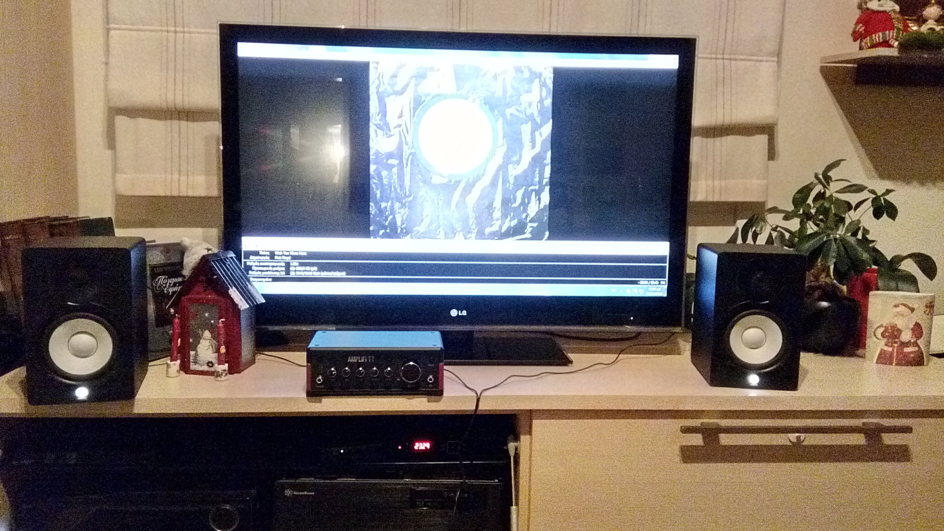

Έχουμε update στο θέμα....
Τελικά βρέθηκε ζευγάρι μεταχειρισμένα Yamaha hs5, από φίλο που θα μας τα δώσει και για δοκιμή μάλιστα, στην τιμή των 200 Ευρώ...(όσα ακριβώς έχει ό μικρός).
Έτσι θα γίνει και το "χατίρη" το Κώστα (@costas EAR ) για τα ενεργά ηχεία!!!
3.318
1.953
Πολύ καλύτερος ήχος από ότι περίμενα....παρά το μικρό μέγεθος έχουν πολύ δύναμη και ψυχή μέσα τούς....
Δεν με βλέπω καλά....θα τα φάω του βαφτιστηρη.....
