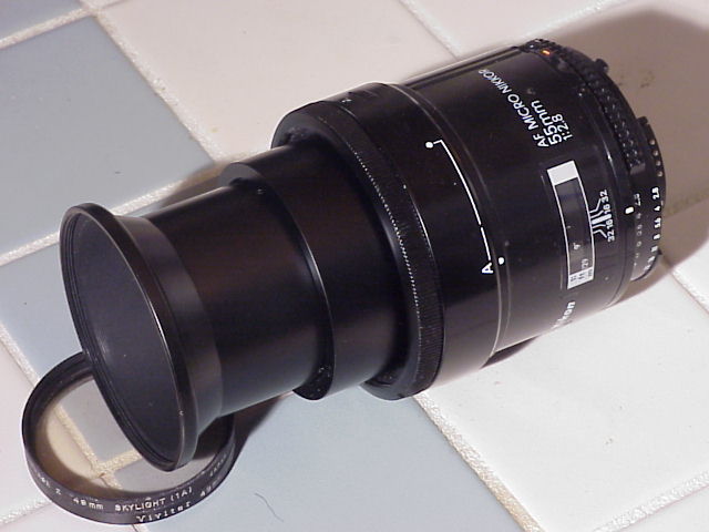

έχω τον AF Micro NIKKOR 55mm f/2.8 55mm
και τον προτείνω ανεπιφύλακτα. Μεταχειρισμένο θα τον βρεις μέσα στο budget σου.
Αν θες φωτο από τον φακού να τις εξετάσεις πες μου να ανεβάσω να δεις. Θα τον πάρεις και δεν θα τον αλλάξεις ποτέ.

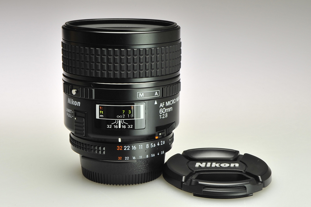

Επίσης προτείνω και τον αντικαταστάτη του AF Micro NIKKOR 60mm f/2.8
που τον έχει καλός μου φίλος. Δεν έχω δει δικές του φωτο, μια και δεν του τον έχω δανειστεί ποτέ, αλλά δεν βλέπω το λόγω να είναι χειρότερος. Και αυτός μέσα στο budget σου

Καλύτερη επιλογή λόγω:
1. Μεγαλύτερης εστιακής απόστασης
2. nanocoated κρυστάλλων
3. Πιο γρήγορο autofocus (κάτι το οποίο δεν χρειάζεσαι)
4. Καινουριος
Δεν θα τον αγόραζα επειδή:
1. έχει τριπλάσιο κόστος.
2. Είναι G, δηλαδή χωρίς δακτύλιο διαφραγμάτων (κάτι που εσένα μπορεί να μη σε ενδιαφέρει καθόλου)
Δηλαδή AF 55mm περίπου 150 Ευρώ μεταχειρισμένος, AF-S 60mm περιπου 450 καινούριος.
Αμα μπορείς να τα διαθέσεις, βρες τον, ΔΟΚΙΜΑΣΕ τον, βγάλε καμιά 20αρια φωτο στο μαγαζί πριν τον αγοράσεις, πήγαινε σπίτι και μελέτησε τις φωτο που έβγαλες και άμα σ' αρέσουν, παρ' τον.
