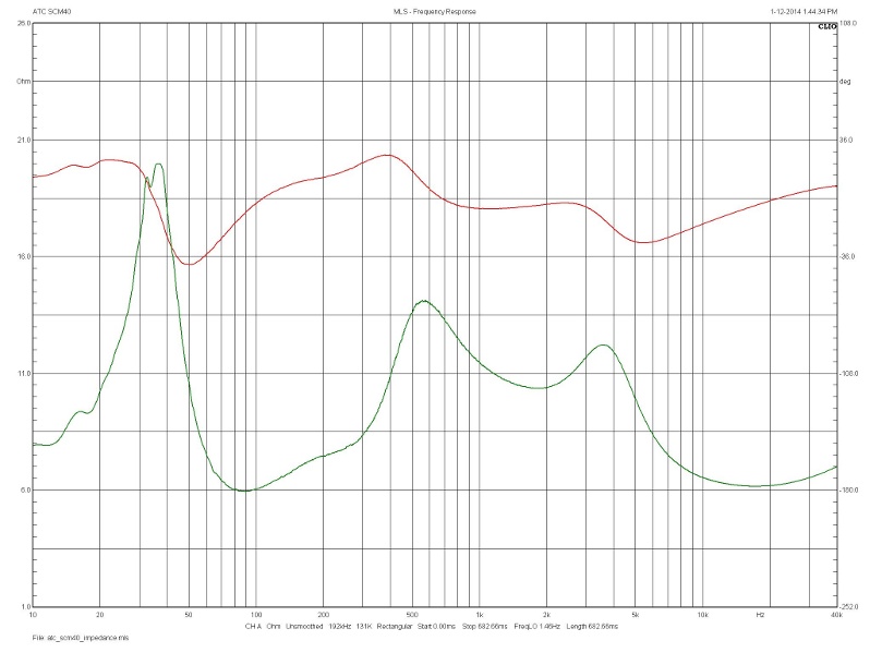

Σύνθετη αντίσταση ATC SCM 40
Με 0,05 Ωμ τιμή αντίστασης εξόδου στις χαμηλές και μεσαίες οκτάβες και 0,12 Ωμ στις ανώτατες οκτάβες συνδυασμένη με την ελάχιστη τιμή 5,90 Ωμ στις χαμηλές και 8 και άνω στις υψηλές από το ηχείο,εφόσον χρησιμοποιηθούν καλώδια σύνδεσης χωρίς υπέρμετρη ωμική αντίσταση,ο λόγος απόσβεσης θα προκύπτει ανώτερος της κρίσιμης τιμής 20.Δεν αναμένεται να υπάρξει πρόβλημα.Οι δε τιμές ισχύος του P7 είναι προδιαγεγραμμένες σε ευρεία ζώνη 20Hz-20KHz και σε οδήγηση του συνόλου καναλιών.
Το SCM 40 απαιτεί κυρίως υψηλές τάσεις (και τιμές ισχύος) αντί ρευμάτων στους ακροδέκτες του για ν'αποδώσει τα μέγιστα.
Με βάση την ευαισθησία του ηχείου,σε απόσταση 2 μέτρων οι αναμενόμενες στάθμες κορυφής θα είναι τάξης 100 dB,οπότε όχι παραπάνω από 85 dB στις συνεχόμενες μέσες στάθμες ακρόασης.
Η σύνθετη αντίστασή του ηχείου όμως διακρίνεται από έντονα χωρητική συμπεριφορά εξαιτίας των αρνητικών τιμών που λαμβάνει η φάση στο μεγαλύτερο τμήμα του φάσματος.Αυτό σημαίνει υψηλή κατανάλωση ηλεκτρικής ενέργειας υπό μορφή θερμότητας στα στάδια εξόδου από το συνδεδεμένο ενισχυτή.
Η μέγιστη κατανάλωση 3KW που αναφέρεται στον ενισχυτή ανταποκρίνεται - εφόσον είναι τάξης ΑΒ - σε μέγιστη διαθέσιμη ισχύ γύρω στη μισή τιμή για το σύνολο των καναλιών.Πιθανώς οι διαθέσιμες τιμές γραμμικής ισχύος - ιδίως σε φορτίο 4 Ωμ - να ήταν λίγο κατώτερες των προδιαγεγραμμένων για το σύνολο καναλιών.Εδώ όμως δεν θα οδηγεί τέτοιο φορτίο.
Υπό τις συνθήκες οδήγησης που αναφέρονται (4 κανάλια max) δεν αναμένεται να δημιουργηθεί ιδιαίτερο πρόβλημα,αρκεί να μη λειτουργεί διαρκώς στις μέγιστες δυνατές στάθμες και να βρίσκεται τοποθετημένος σε σημείο με καλόν εξαερισμό.

Εφόσον η σιγμοειδής νέμεσις δεν μας εξήγησε,ανακεφαλαιώνουμε λέγοντας ότι πράγματι με όσο μεγαλύτερη ισχύ τροφοδοτηθεί το SCM 40 τόσο το καλύτερον.Όμως η διαφορά ισχύος μεταξύ 150 (περίπου) και 250 Watt σε φορτίο 8 Ωμ αντιστοιχεί σε αύξηση στάθμης κατώτερη των 3 dB και ακόμα μικρότερη ακουστότητα.
Ο λόγος για τον οποίο ο Arcam θεωρείται επαρκής - όχι κάτι συγκλονιστικό αλλά επαρκής αφού αυτό ήταν το ερώτημα - είναι ότι διαθέτει στάδια εξόδου αυτόνομα το καθένα με δικό του πυκνωτικό φορτίο και δικές του ψύκτρες.Το κοινό στοιχείο είναι η τροφοδοσία με δύο τοροειδείς μετασχηματιστές 1500 VA έκαστος.Με βάση ότι θα χρησιμοποιηθούν 2 κανάλια 150 περίπου Watt έκαστον για τους δρόμους χαμηλών και άλλα δύο για τους δρόμους μεσαίων/υψηλών και το ωμικό φορτίο δεν θα πέφτει χονδρικά κάτω των 6 Ωμ,η κατάσταση είναι κάθε άλλο παρά...τραγική.
Ούτε όμως και συγκλονιστική με τόσο χαμηλή ευαισθησία ηχείου,επειδή είναι αμφίβολον ότι οι στάθμες κορυφής κατά τις ακροάσεις δεν θα υπερβαίνουν το όριο των 100 dB στα δύο μέτρα απόσταση - με περαιτέρω πτώση κατά 6 dB για κάθε διπλασιασμό απόστασης.
Ενδεικτικώς η ενεργή έκδοση του ηχείου - με λίγο ανώτερες στάθμες κορυφής στο 1 μέτρο δηλωμένες,αφού έχουμε αυτόνομα ενισχυτικά αρθρώματα βελτιστοποιημένα για τα επιμέρους μεγάφωνα/δρόμους και δεν μεσολαβεί παθητικό κροσόβερ και μακριά καλώδια για τη μεταφορά σήματος.
