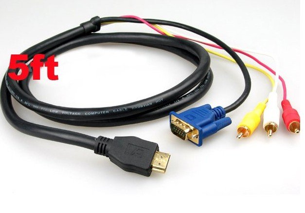

Υπάρχει (ρίξτε μια ανάγνωση στο ξενόγλωσσο κείμενο) τέτοιο καλώδιο αλλά ταιριάζει μόνο για συσκευές με τσιπ το οποίο μετατρέπει τα ψηφιακά σήματα σε αναλογικά signals.

NOTE: This item is only supposed to work with your device which has got the function of signal transfer.If not, another converter is needed, which is NOT included in the package.
http://g02.a.alicdn.com/kf/UT8UBeHXjNXXXagOFbXT/118779516/UT8UBeHXjNXXXagOFbXT.jpg
Very Important Note: This cable without chip inside to convert digital signals to analog signals, It only fits for the devices which itself can convert digital signals to analog signal, so it can NOT be used for xbox 360 or ps3 console or pc ,laptop, pc graphic card etc. directly.
This cable work with analog component (YPrPb) input device such as partial projectors, HDTVs, dvd player etc
Suitable for partial Satellite TV, HDTV, RGB Component Y/pb/ Pr video and LCD Projectors
We test each cable before ship out,We warrant our cable work good, not have any hardware problem. But we can not warrant all devices can use this cable,please read all of our description,before you buy this cable.
Please don't give us a Negative or Neutral feedback if this cable cannot compatible to your devices, because before you buy we have described this cable's performance clearly enough. Many Thanks.

Υπαρχουν μετατροπεις (converter) οσους θελεις και οποιον τυπο θελεις. Εχω παρει σε rgb και σε vga πχ http://www.ebay.com/bhp/hdmi-to-rgb-converter
Αυτά ειναι για μετατροπή σήματος, δεν ειναι καλώδια.

lakiss51 στη σελιδα που εστειλες εχει το καλωδιο που ψαχνω.Το προβλημα ειναι τα capital controls.Σε ελληνικο μαγαζι δεν βρισκω.Κ με μετατροπεα παλι καλωδιο χρειαζεται καταλληλο.Θελω να στειλω σημα απο το blue ray στα θυληκα rgb του προβολεα.Καηκε η ψηφιακη εισοδος του προβολεα κ δεν υπαρχει πλακετα για να φτιαχτει.Ειναι ο Benq PE 8700

Όσο για τον ανταπτορα αυτο που θες (αν δεν το φτιάξεις) είναι εναν μετατροπέα HDMI > RGB και το ανάλογο καλώδιο.
