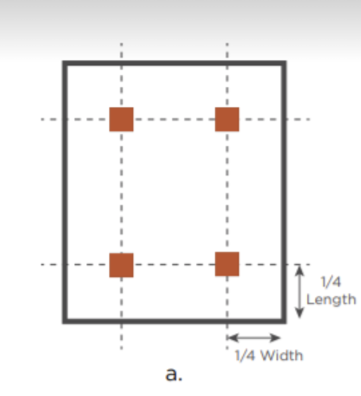

Τέλος πάντων, προβλεπόμενη λύση για array 4 σαμπ στον πρόσθιο τοίχο είναι κυρίως αυτή:

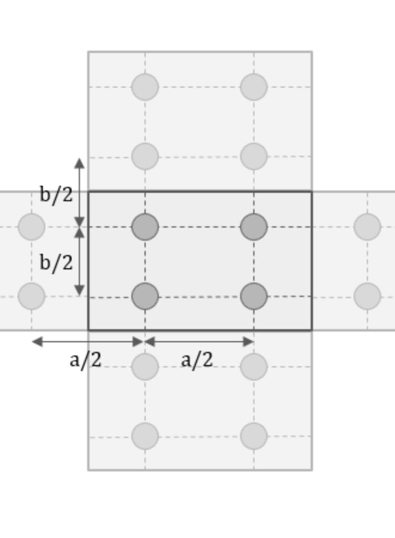

Και το plane wave array, όπως παρουσιάζεται από Neumann.
Αυτή η τοποθέτηση είναι ιδανική και για ταβάνι, δηλαδή όλα στο ταβάνι, και βεβαίως ιδανική και για δάπεδο, αλλά πρακτικά στο δάπεδο δε βολεύει σε κανένα χώρο.
Ακόμα και στο waveforming της τρινοβ, αυτή είναι η βέλτιστη επιλογή:
Τέλος, όπως είδες από τη δικιά μου περίπτωση των 3 σαμπ στον εμπρόσθιο τοίχο, όπως την παρουσίασα, προβλέπεται να μετράει πρακτικά άριστα (και χωρίς absorbers στον πίσω τοίχο), και είναι προτεινόμενη από τρινοβ.
Για ταβάνι, που σίγουρα βολεύει σε οποιοδήποτε δωμάτιο (δεν θα έχεις καθόλου σαμπ στα πόδια σου σε όλο το εμβαδό του χώρου) είναι 100% η καλύτερη τοποθέτηση.
Απλώς έχει μια Α δυσκολία να κρεμάσεις τα σαμπ, το οποίο δεν είναι τόσο δα τραγικό, ιδίως με 4-αδα συμμαζεμένου όγκου και βάρους σαμπ. Τόσες θυσίες κάνουμε στο χόμπι..
Πχ για 4 τεμάχια από τα γνωστά μονού 10" σαμπ κλειστής καμπίνας της Neumann, ή τα 10" της πρισόνους, αρκετά εύκολα κάνεις βάσεις ταβανιού να τα χώσεις εκεί πάνω.
