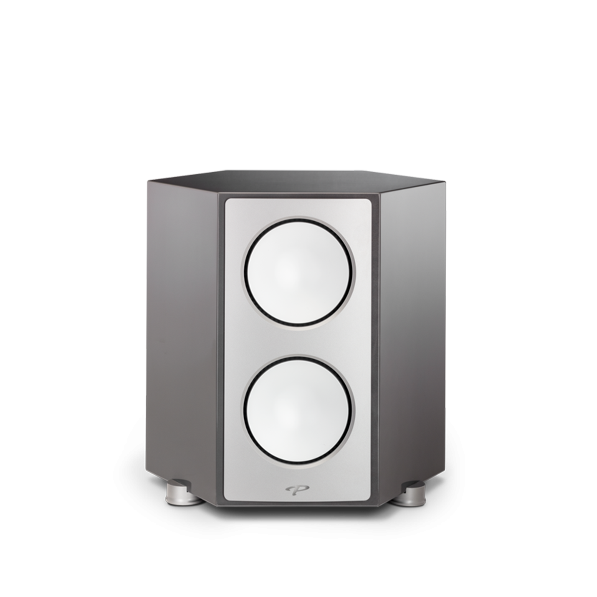

Από την ίδια φίρμα που λες, τα μεγαλύτερα, είναι (με σημαντική διαφορά) πολύ καλύτερα σαμπ από το μονό 13"-άρι που λες, χωρίς να λέω πως πρόκειται για "κακό" σαμπ, κάθε άλλο.
Και συγκεκριμένα πράγματα, αυτό:
Κι αυτό:
Υπερτερούν με τρελή διαφορά.
Κανένα "πιθανόν".
Στα σαμπ πάνε τα πολλά λεφτά. Δυστυχώς ή ευτυχώς, έτσι έχει η κατάσταση.
Πιο φτηνά βγαίνει η κατασκευή ενός παθητικού ή ημιενεργού ή και ενεργού ηχείου, από ένα υψηλών δυνατοτήτων ενεργό σαμπ, διότι το δεύτερο απαιτεί μεγάφωνα πολύ υψηλότερων δυνατοτήτων και ενισχυτικά πολύ υψηλότερης ισχύος.

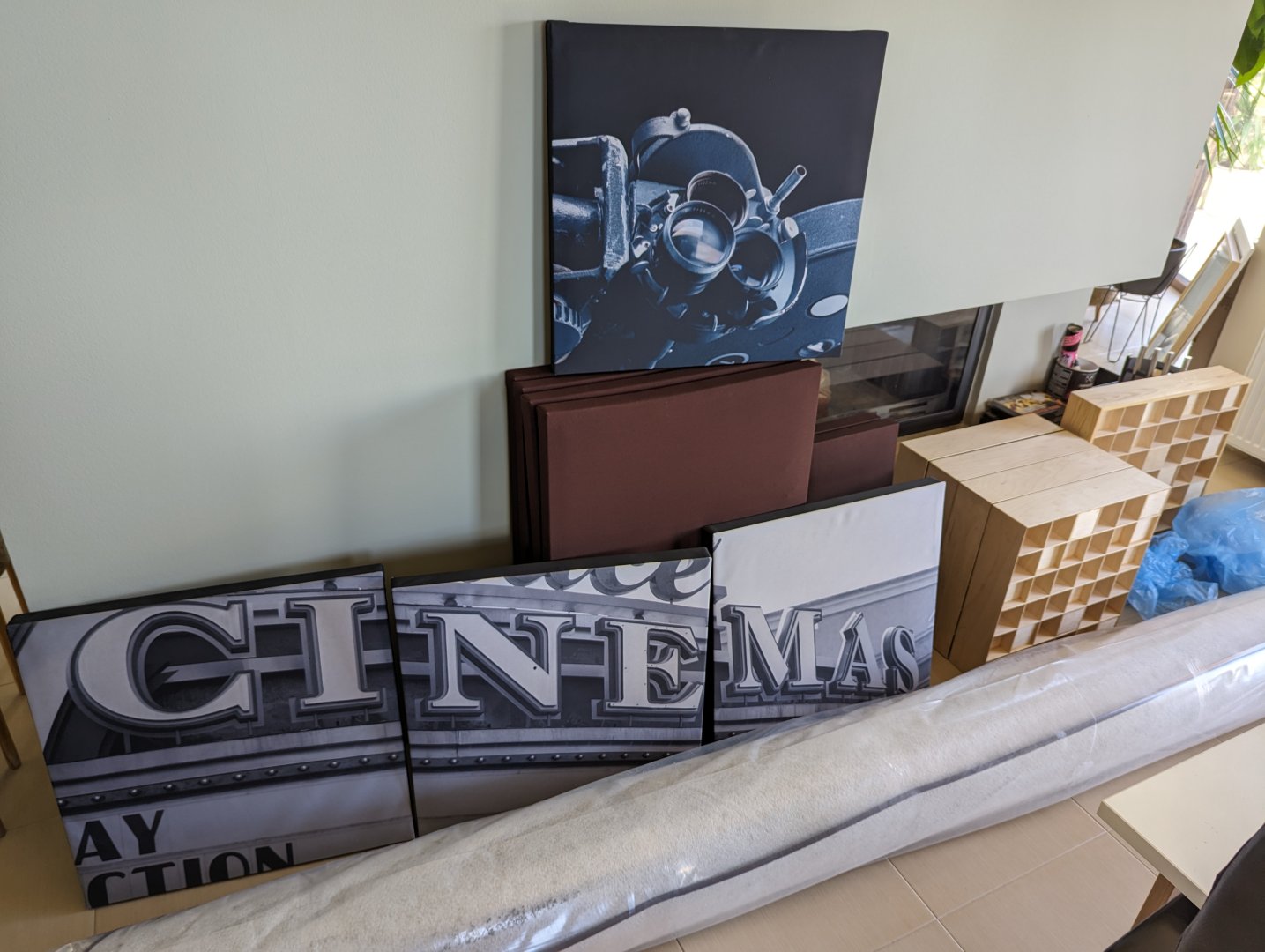

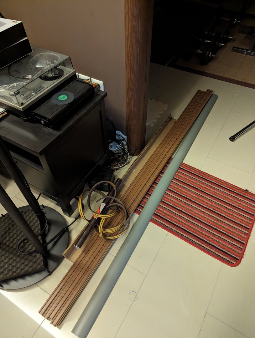

Ήρθαν όλα τα υπόλοιπα υλικά.
Θα προστεθούν 10 πάνελ απορρόφησης, εκ των οποίων τα 4 με εκτύπωση, και 5 διαχυτές που θέλουν βάψιμο, και μπροστά τους βλέπετε τη νέα μοκέτα!
Καλώδια και βύσματα έφτασαν, όπως και τα Ντακ για τις 4 επιπρόσθετες εξόδους:

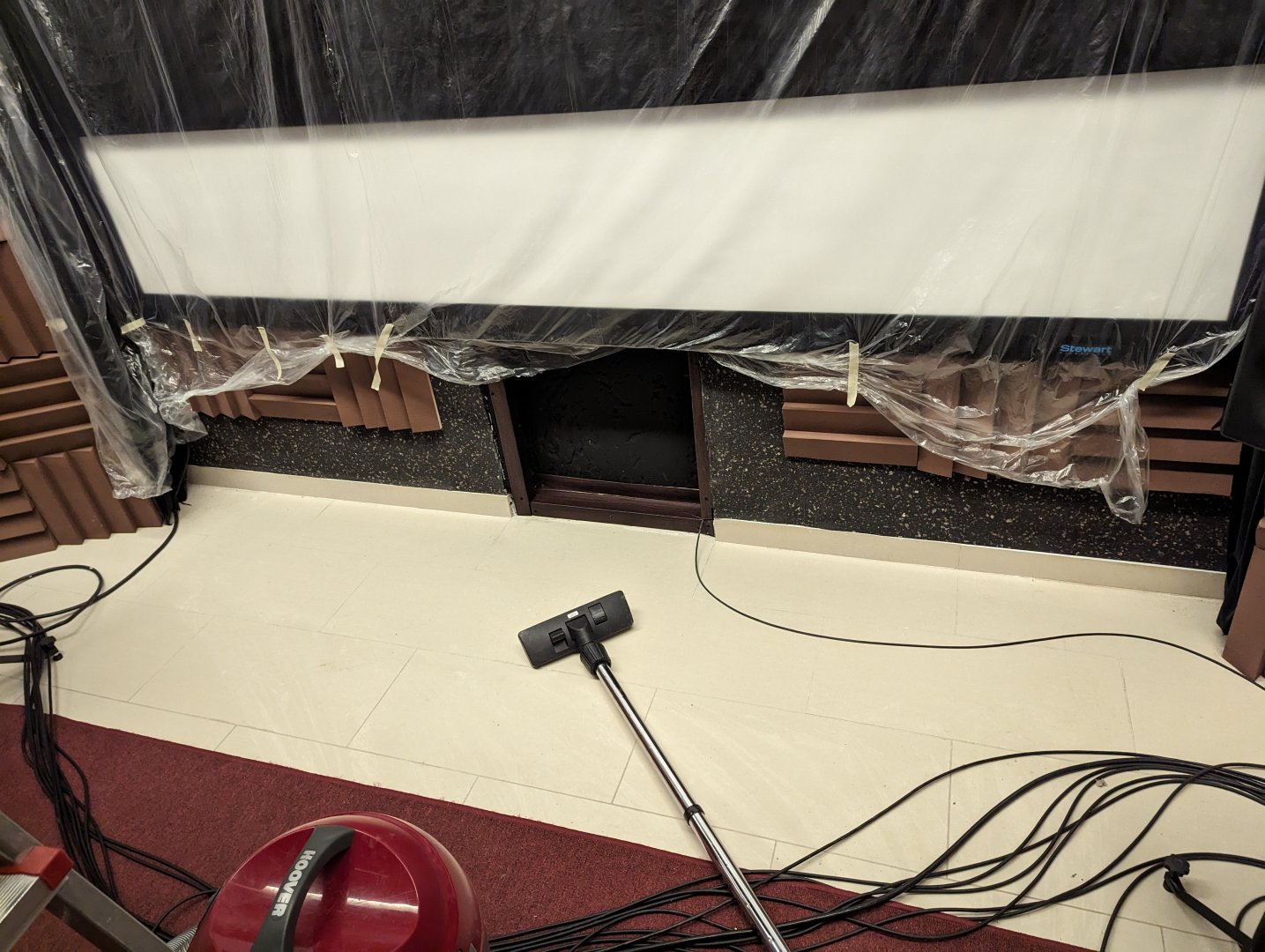

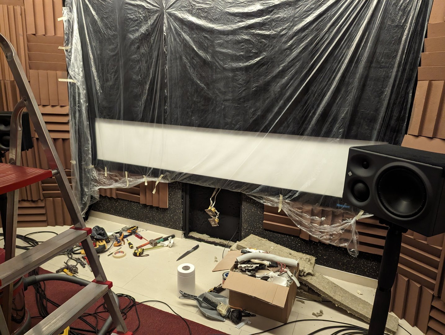

Ο τοίχος εμπρός σκάφτηκε (γιαπί κανονικά) για να μπει το κάτω κεντρικό σαμπ στη θέση του:
Και βάφτηκε το μπετό από πίσω, έφυγαν κι ένα σωρό μπριζες που είχε εκεί στη μέση.
Έχω πάρει και λούκια για να χωθούν τα καλώδια γύρω γύρω, να μη φαίνονται πλέον, κι ένα γκρι για το δάπεδο μπροστά στην πόρτα του γυμναστηρίου:
Αρχίζω να περνάω τα καλώδια, για να τελειώνουμε σιγά σιγά.
51.445
125.864
Πιθανώς να φύγουν όλα τα πολυμπριζα, συνδέσεις με ηλεκτρολογικές κλεμες.
Θέλω να μη φαίνονται ούτε καλώδια γύρω γύρω, ούτε πολυμπριζα, τίποτα.
Κάτσε να "κρεμάσω" τα σαμπ, και τα υπόλοιπα είναι εύκολα.
Τελείωσα την περιποίηση της κεντρικής τρύπας, τώρα σκούπισμα σφουγγάρισμα και βγάζω παλιά μοκέτα.

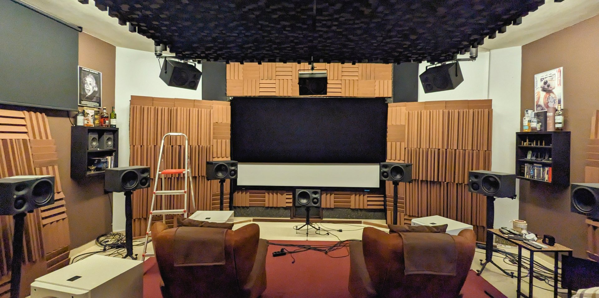

Μαζί με το άνω κεντρικό (μπήκε στη θέση του), είναι 10 ηχεία στο εμπρός ημικύκλιο!
Βλέπετε τα εξής ηχεία:
2 κεντρικά (άνω και κανονικό - κάτω)
2 front main
2 front wide
2 surround
και 2 top front (τα εμπρός ταβανιού)
Τα bed layer, είναι ένα ηχείο ανά 30°.
