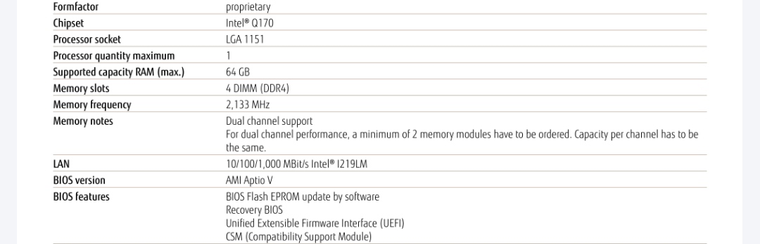

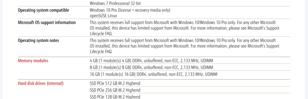

Καλησπέρα αλάνια.
Σε fujitsu esprimo d956/e90+ που φοράει μια crucial ddr4 3200 8gb, θέλω να βάλω άλλα 32gb.
Αξίζει να πάρω ένα module 32gb η δύο των 16gb?
Σκεφτομαι να πάρω ακριβώς το ίδιο μοντέλο ram γιατι θα κρατήσω και το ένα module των 8gb που έχω.
Το pc έχει τέσσερις θέσεις για μνήμη και υποστηρίζει έως 64gb σύμφωνα με τα χαρακτηριστικά του.
Ευχαριστώ πολυ για το χρόνο σας!

Θα πρέπει οι RΑΜ να έχουν ίδιο μέγεθος. Μάλλον ο συνδυασμός 8+16+16 ή 8+32 δεν δουλεύει.
Το εγχ χρήσης πρέπει να λέει τους πιθανούς συνδυασμούς RAM.
Οπότε μπορείτε να πάρετε άλλα 3 ίδια dimm των 8Gb ή 1 των 32 ή 2 των 16Gb

Για dual channel που έχει μικρή πρακτική σημασία.
Και βέβαια μπορούν οι μνήμες να έχουν διαφορετικό μέγεθος.
Πάρε μιά 16GB.
Στο link (p.3) το λέει πως πρέπει να έχουν ίδιο μέγεθος σε dual channel
Πάρε μιά 16GB.
Μα θέλω τουλάχιστον 32 βρε ζιζικ
Το θέμα είναι μια 32 η δύο 16?
Τι διαφορά έχει?
Μήπως εννοεί πως πρέπει να βάλεις δύο 16αρες στο slot 1 και στο slot 3 και ότι θέλεις στο 2 η στο 4?

Βάλε 32 σε όποια μορφή θέλεις. Απο την ώρα που θα λειτουργεί single channel δεν έχει σημασία.
Αυτό γράφω, οτι το dual channel έχει μικρή (έως μηδενική) πρακτική αξία για τη χρήση που κάνουμε.

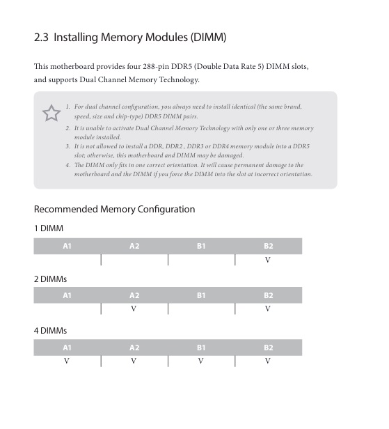

Στο manual θα έχει πίνακα με την αποδεκτή διάταξη των dimm στις βάσεις.
ika
News
14.103
13.036
Aυτό είναι από άλλο motherboard, αλλά κάτι σαν τον κάτωθι πίνακα ψάχνεις
Ίσως υπάρχει κάποιο πιο αναλυτικό έντυπο.

Καλησπέρα αλάνια.
Λύσεις κατά σειρά προτίμησης (αναλόγως των διαθεσίμων χρημάτων):
1. 2 x 32GB (dual channel) Δεν ενδείκνυται ως λύση, καθώς, κάποιος που έχει ανάγκη από τόση ram, ο μέγιστος επεξεργαστής αυτής της πλατφόρμας δεν θα του είναι αρκετός.
2. 2 x 16GB + 2 x 8GB σε διάταξη 16 + 8 ανά κανάλι (dual channel).
3. 2 x 16GB (dual channel) Το επιπλέον dimm των 8GB δεν θα σε σώσει από κάτι, ενώ, κάποιος που έχει σημαντική ανάγκη για ram άνω των 32GB, δεν θα σκοντάψει στην πρόσθετη αγορά ενός dimm των 8GB.
4. 2 x 16GB + 1 x 8GB σε διάταξη 16 + 16 + 8 (single channel).
