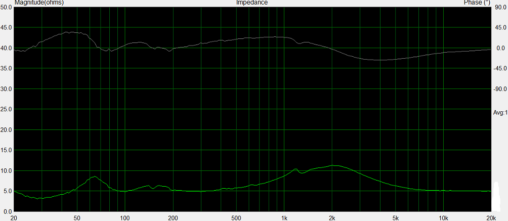

Κάτι που επίσης έχουν στα χαρακτηριστικά τους τα Coincedent είναι πως είναι εύκολα και ομαλά φορτία, οπότε συνεργάζονται μια χαρά με λυχνιακούς ενισχυτές. Κάτι τέτοιο δεν το συναντάς συχνά σε πολύδρομα.
Από το αρχείο μου εμπέδηση Coincident.

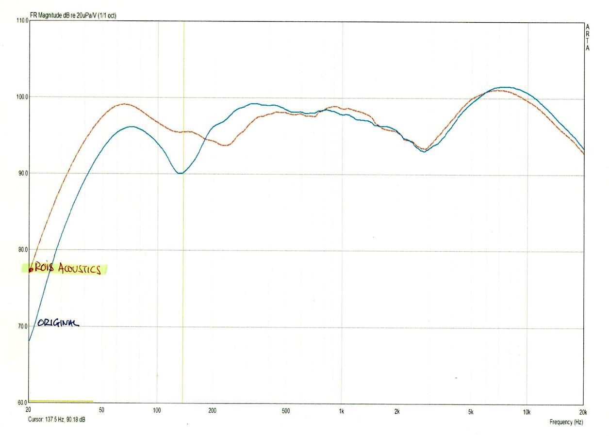

Και παρατηρώ ότι και ο Αμερικάνος που τα πούλαγε είχε αναβαθμίσει το crossover! Ακριβώς το ίδιο έκανα κι εγώ στα δικά μου, τα πήγα στη Roister και τα αναβάθμισαν για πιο στρωτή καμπύλη.

Οι παρεμβάσεις που αναφέρεται ότι έγιναν , ειναι δυνατόν να έχουν αλλάξει την εμπέδηση ; (πρός το χειρότερο εννοείται, και πόσο πολύ χειρότερο ?).
Ναι. Την έριξαν από τα 14 στα 8 Ohm. Δεν ενοχλήθηκε ο MC275.
Το φαντάστηκα για αυτό ρώτησα.
Αλλά άλλαξαν πολύ και την ¨ομαλότητα¨ της (της καμπύλης) ; Σου δώσανε διάγραμμα , μετά τις παρεμβάσεις ; ή απλώς σου τα είπαν έτσι χονδρικά και γενικά ; για το θέμα της εμπέδησης μόνο εννοώ.
Ορίστε η απόκριση... Της εμπέδησης μου το είχαν δώσει αλλά είναι στο παλιό πησί και δεν μπορώ να το βρω τώρα...
Ως σχόλιο για ευρύτερο κοινό,οι αρμόδιοι της Rois κάπως στο έστρωσαν,ιδίως σε τρίτη και τέταρτη οκτάβα.Υποτίθεται ότι κατά την οδήγηση με λυχνιακό τελικό που θα είχε υψηλή αντίσταση εξόδου σε συνδυασμό με τις διακυμάνσεις στην εμπέδηση του ηχείου η συνισταμένη απόκριση θα ομαλοποιείται περισσότερο. Όλα αυτά σε εξιδανικευμένο θεωρητικό πεδίο βεβαίως, αφού θα υπεισέρχεται και ο παράγων χωροταξίας... Σε πρακτικό πεδίο η ομαλοποίηση πιθανών διαφοροποιήσεων μεταξύ των δύο καναλιών από ανομοιομορφία υλικών θα μπορούσε έστω και προσωρινά να επιτευχθεί με ψηφιακά εργαλεία ΄όπως rePhase, τότε όμως θ'αποκλειόταν η ακρόαση με πηγές μη υπαγόμενες σε ψηφιακό πεδίο.
