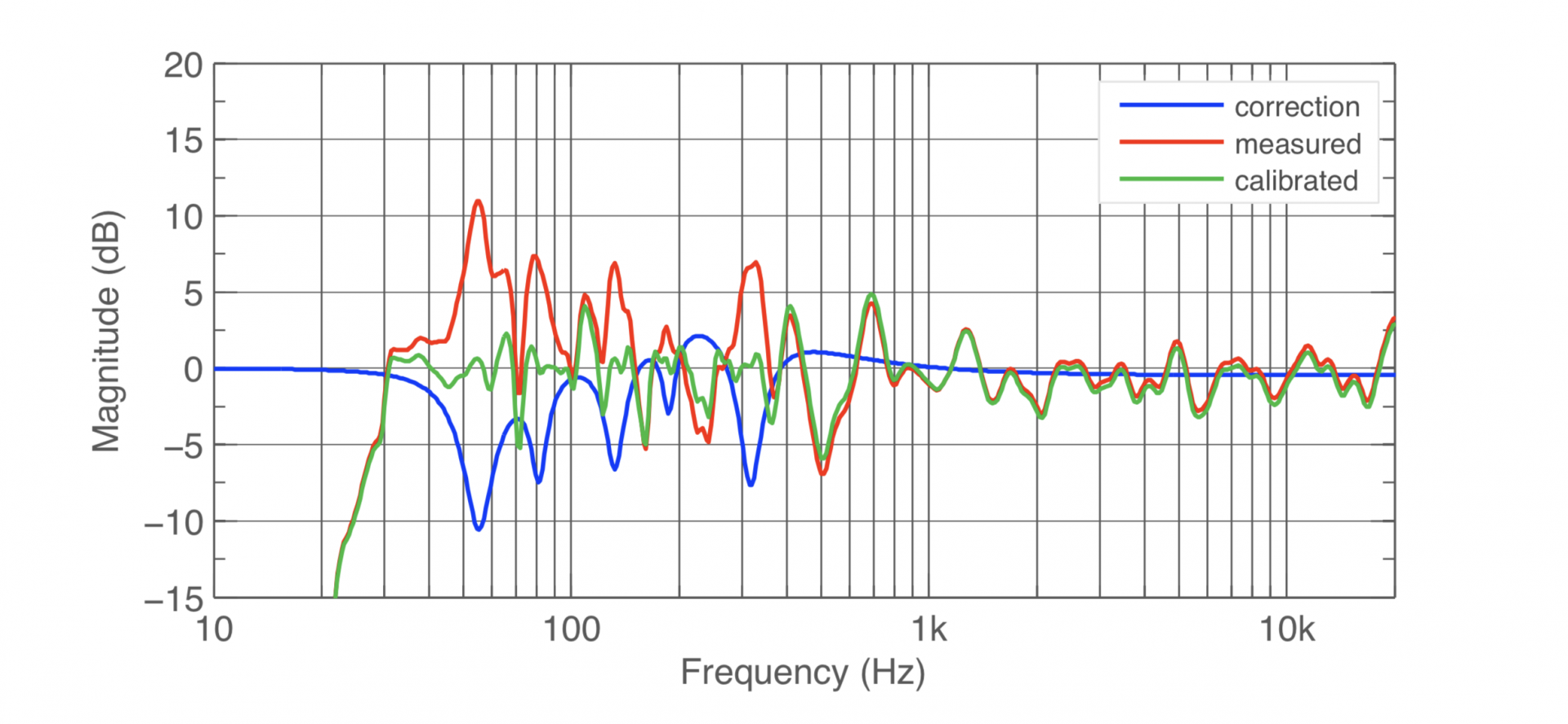

Μη σκας, τα τζάκια σε ελάχιστες περιπτώσεις επηρεάζουν τα μπάσα - και το δικό σου όχι.
Ίσα - ίσα που ανακλούν λιγότερη από την ενέργεια χαμηλών που φτάνει στην δίεδρη (ή ακόμα λιγότερη στην τρίεδρη) γωνία όπου είναι τοποθετημένα, που αν απουσίαζαν θα επέστρεφε στο δωμάτιο.

Σύντομη αυταρχική απάντηση:
Μακροσκελής εμπεριστατωμένη απάντηση:
Εχμμμ . . . βαριέμαι να γράψω σεντόνι. :taunt: Πρέπει να τσιγλιστώ πολύ για να το κάνω και να 'μαι και στις καλές μου

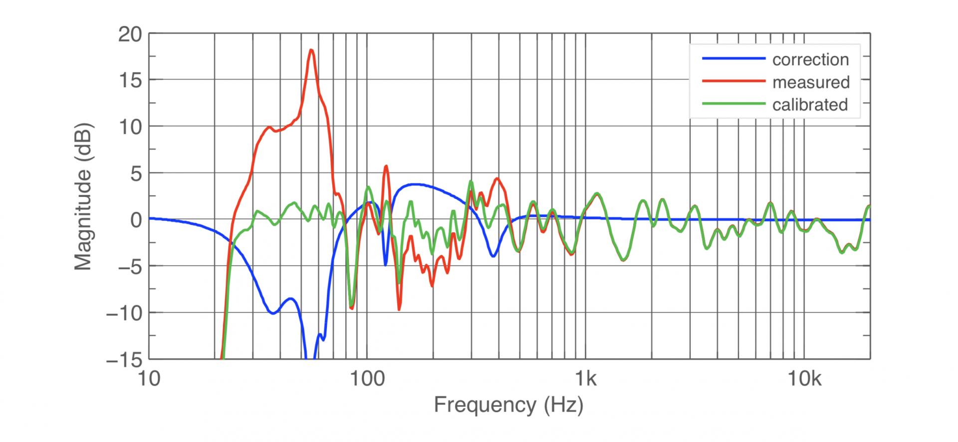

30 cm από το τζάκι και 280 cm από το τζάκι το ίδιο ηχείο

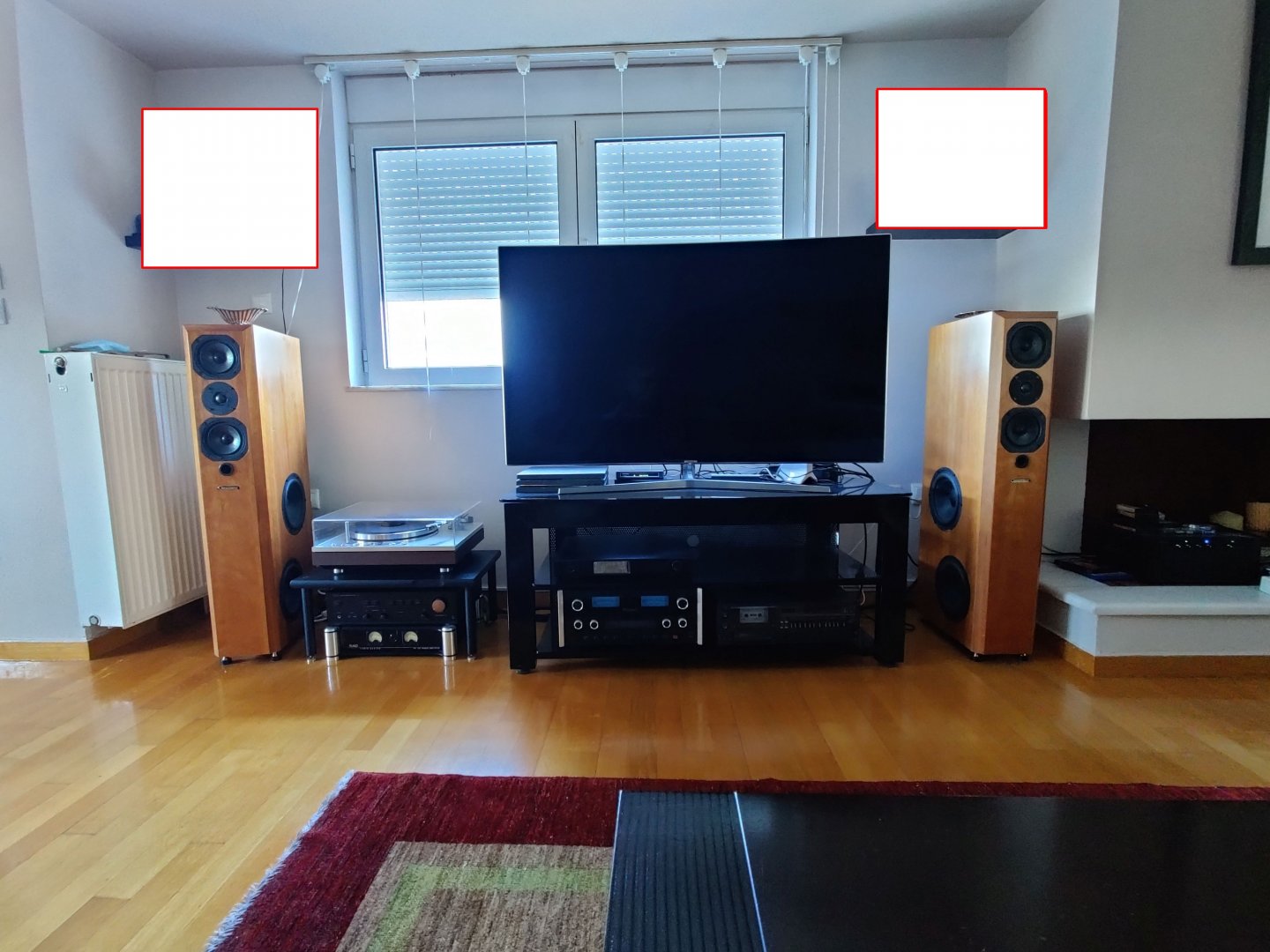

Δεν είναι τόσο ότι μου επηρεάζει τα μπάσα, όσο το ότι δημιουργεί ασσυμετρία στη θέση των ηχείων δαπέδου σε σχέση με πλαϊνά όρια.
Στη φωτογραφία τα μηχανήματα είναι ατάκτως ερριμμένα λόγω εργασιών στο τζαμιλίκι και ασύνδετα.
Τα ηχεία μπαίνουν αντίστροφα με τα woofer προς τα έξω, οπότε τα woofer του αριστερού ηχείου απέχουν 40 πόντους από τοίχο (καλοριφέρ μάλλον) και του δεξιού ηχείου αντανακλούν στην απέναντι γωνία του τζακιού στους 160 πόντους.
Γι αυτό λέω μπας και βάλω δύο μικρά παθητικά ηχεία στις θέσεις που έχω σχεδιάσει στο περίπου κρεμασμένα από το πάνω δοκάρι και το sub κάπου εκεί που έχω ακουμπήσει το πικάπ.
Ίσως και να το σκέπαζα με ένα έπιπλο κατά παραγγελία σε μαραγκό η σιδερά και να μπει πάνω του η τηλεόραση και τα λοιπά που δε θα μπουν στο έπιπλο της Exelixis. PS4, κασετόφωνα, switch κλπ.
Καλημέρα, είσαι στις καλές σου να υποθέσω; :p
Εγώ όπως το βλέπω δεν χρειάζεται να πας σε κρεμασμένα ηχεία........ δυο επιφάνειες με μονωτικό υλικό (επιφανειες από mdf και πάνω το μονωτικό), που θα μπουν στις δυο πλευρές (μπροστά από το καλοριφέρ και στην άλλη πλευρά που είναι το τζάκι), ένα ζευγάρι ηχεία δαπέδου (διδρομα παθητικά και χωρίς μεγάλο γουφερ για στενό πλάτος) και ένα ή δυο μικρά ενεργά υπογούφερ. Και τον τελικό σου κρατάς και δεν κρεμάς τα ηχεία σα να έχεις καφετέρια. Αισθητικά δεν είναι μεγάλη παρέμβαση και όταν έρχεται κόσμος σπίτι για να αποφύγεις την γκρίνια, απλά τα μετακινείς κάπου που δεν θα φαίνονται. Μπορεί να χάνει λίγο σε απόδοση το καλοριφέρ (το τζάκι αν δεν είναι ενεργειακό, είναι άχρηστο έτσι και αλλιώς), αλλά μικρό το κακό.
