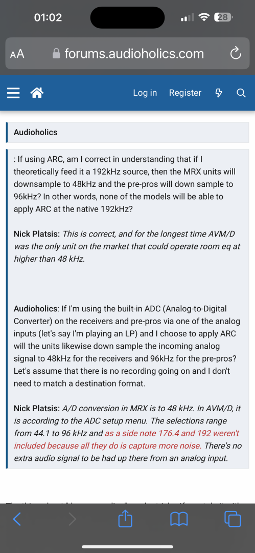

Μία διευκρίνηση για τους καλοθελητές. Υπάρχουν περιπτώσεις που η δειγματοληψία είναι πολύ υψηλή 192 η 196 αλλά απαιτείται μεγάλο room correction όπου έχω δει downsampling στα 96, εξαρτάται πάντα από χώρο. Όλα τα μηχανήματα έχουν κάποια όρια τα οποία σε συγκεκριμένες περιπτώσεις δεν επιτρέπουν τη MAX απόδοση. Στα δικά μου ηχεία λόγω πρότερου ARC στο ίδιο το ηχείο (paradigm 120H) δεν έχω κανένα downsampling.
Άλλαξε link. Αυτό που έβαλες δεν λέει τίποτα σχετικό, άσε που είναι του 2013. :)
Το 2013 δεν μπορούσε κανένα μηχάνημα να ξεπεράσει τα 48 kHz !!!!

Tα παραπάνω στην εικόνα αφορούν τον AVM 50v, όπως λέει και στο άρθρο, που είναι του 2014. Από τότε έχουν έρθει άλλα τρία μοντέλα. Ο AVM 60, o AVM 70 και ο AVM 90.
Και; Τώρα κάνει RoomEq+bass management +upmixing σε 32/768 που αναφέρθηκε?
Ή τελικά το 32/768 ήταν η άσχετη πληροφορία της εβδομάδας;
Και ποιο είναι το σχόλιο για τα κόκκινα της φωτό;
(Εντέχνως ξεχνάνε να αναφερθούν στο upmixing που τρώει πολύ υπολογιστική ισχύ)
Το σχόλιο είναι αυτό που είπα. Ότι τα συγκεκριμένα αφορούν ένα μοντέλο που μετρά 10 χρόνια και έχουν μεσολαβήσει άλλοι τρείς επεξεργαστές. Θεωρώ αδύνατο να μην είναι καλύτερα από τον AVM50. Ιδίως ο AVM90. Κάθε μηχάνημα της Anthem είναι καλύτερο από το προηγούμενο του. Μιλάμε για την Anthem, όχι για "κάποια".
Όχι, δεν έχει έξοδο 32/768 μετά το Genesis. Έχει όμως 192 όπως καταλαβαίνω. Καθόλου άσχημα. Δεν ξέρω τι κάνει στο upmixing. Ενδιαφέρον θα είχε να μάθουμε.
To 32/768 δεν αφορά το calibration, ούτε το upmixing. Aφορά το δικάναλο σήμα που μπορεί να δεχθεί και πάει στα ηχεία χωρίς κανένα calibrarion. Aυτό πρέπει να ξέρει όποιος τον αγοράζει. Είναι πάρα πολλοί αυτοί που ακούνε χωρίς calibration τον δικάναλο ήχο τους. Αυτοί δε που ακούνε καθαρά δικάναλα χωρίς κανένα upmixing είναι ακόμα περισσότεροι. Οπότε για τους δικάναλους που θέλουν και ένα σωστά σεταρισμένο home cinema, οι AVM 70 & 90 είναι άψογοι.
