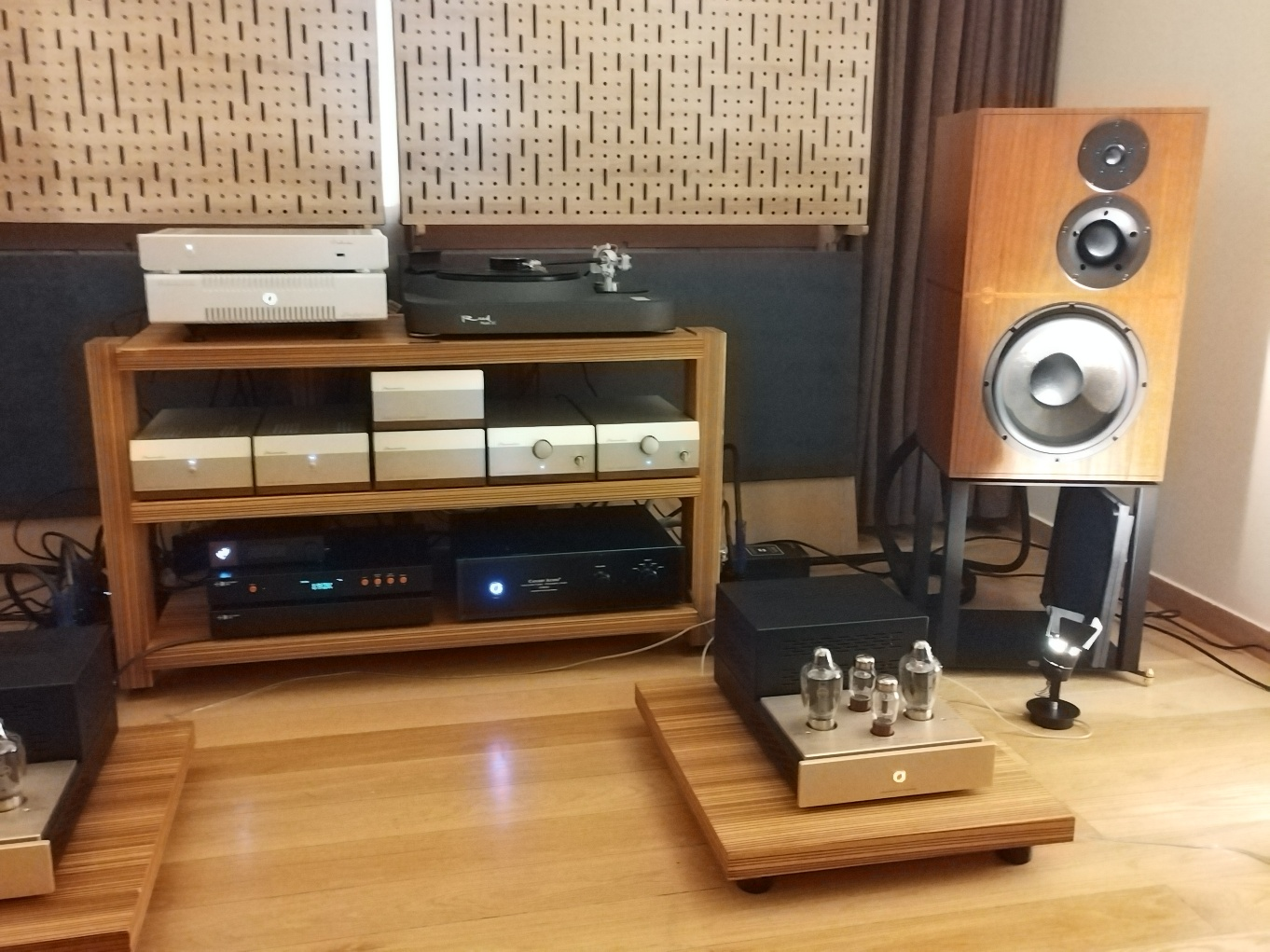

Στην έκθεση τα atalante έπαιζαν με έναν λαμπάτο ενισχυτή (δεν θυμάμαι αν ήταν προ+τελικός ή ολοκληρωμένος). Ο ήχος τους πάντως ήταν εντυπωσιακός και όντως ο αντιπρόσωπος ήταν πολύ ευγενικός και πρόθυμος. Και ίσως ο μοναδικός στην έκθεση που είχε φροντισμένο χώρο.
Παίζει κι αυτό το ρόλο του, για μένα τουλάχιστον.

Μου κάνει εντύπωση το ότι τα atalante αλλού παίζουν πάνω σε βάσεις και αλλού, όπως στο παρακάτω βίντεο στο πάτωμα με μία προσθήκη στο εμπρός μέρος για να κοιτάνε τον ακροατή. Σίγουρα θα υπάρχει διαφορά στο άκουσμα.

Το μπασο λενε ειναι λιγο πιο δυνατο κάτω αλλά η σκηνη γενικοτερα ειναι καλύτερη στις βάσεις
