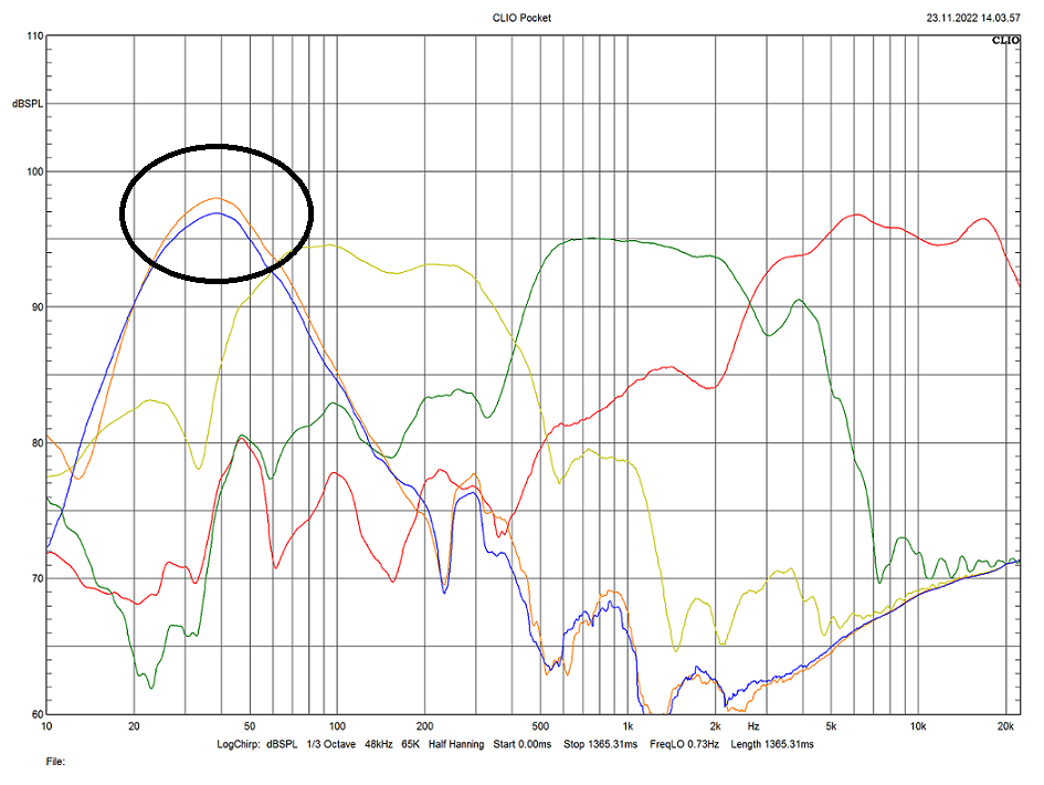

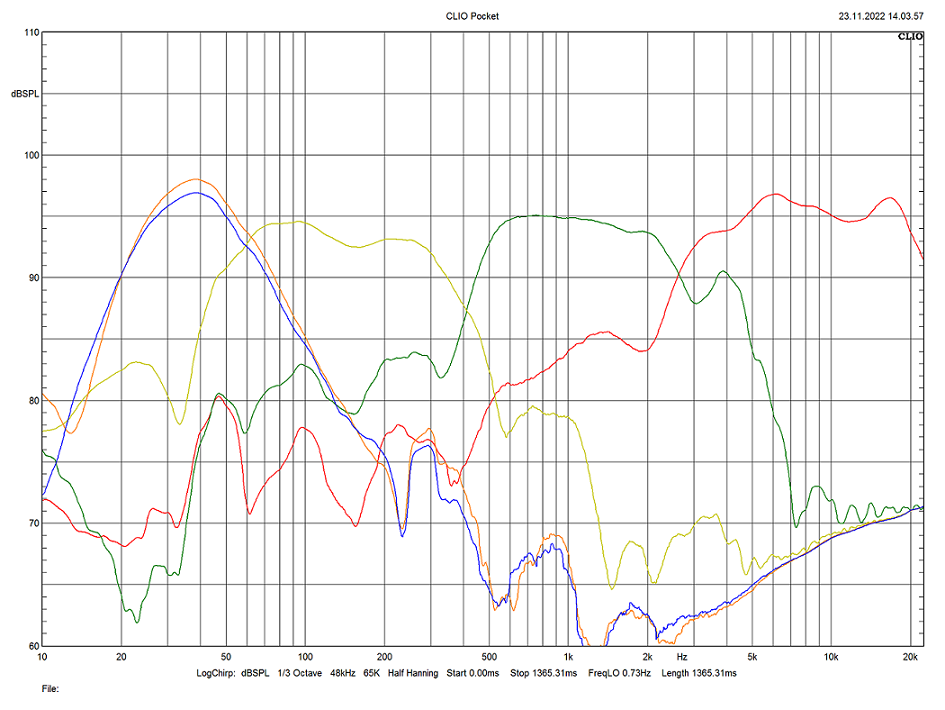

Αν έχεις εμπειρία στην ανάγνωση μετρήσεων, βγαίνουν εξαιρετικά ενδιαφέροντα συμπεράσματα για τις σχεδιάσεις και κατ'επέκταση την εκάστοτε ακουστική.
Για παράδειγμα το παρακάτω λέει πάρα πολλά για την ορθή ή όχι σχεδίαση του crossover.

Θα μείνω σε ένα σχόλιο για τον λάθος τρόπο απεικόνισης της στάθμης των <<συντονισμένων σωλήνων>>.
Οι παραπάνω καμπύλες (μπλε & κόκκινη) που περιβάλλονται από το μαύρο οβάλ σχήμα, είναι οι έξοδοι των δύο σωλήνων που βρίσκονται στην πλάτη.
Η απεικόνιση δείχνει την στάθμη τους να βρίσκεται αρκετά πάνω από αυτήν του μεγαφώνου χαμηλών (κίτρινη). Εύκολα νομίζω γίνεται αντιληπτό ότι ένας παθητικός συνδυασμός, όπως είναι η καμπίνα-σωλήνας, δεν μπορεί να έχει αυξημένη στάθμη σε σχέση με τον μετατροπέα ηλεκτρικής ενέργειας σε ακουστική (μεγάφωνο).
Αυτό που όφειλε να κάνει ο διενεργών την δοκιμή ήταν να αντισταθμίσει τις διαμέτρους του μεγαφώνου και των σωλήνων, υπάρχει σχετικώς τύπος υπολογισμού, και να βρει πόσα db κάτω είναι η πραγματική έξοδος, σε σχέση με του <<κοντινού πεδίου>> μέτρηση στο στόμιο των σωλήνων.
Συνήθως είναι -6db.
Αν ίσχυε αυτό που φαίνεται παραπάνω το ηχείο θα είχε απόκριση κοντά στα 20 Hz, πράγμα που βέβαια δεν ισχύει και είναι αρκετά παραπάνω.

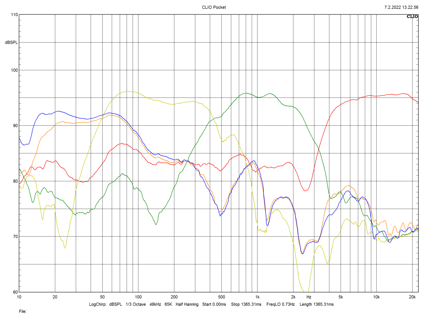

Εδώ έχουμε το αντίστοιχο του spendor.
Εδώ έχει λάβει σωστά την μέτρηση;
Κι αν ναι θα ήθελες να μας πείς την γνώμη σου απ' την σύγκριση;
(Μιας που σε βρήκαμε!) 😅

Το διάγραμμα απόκρισης σου άρεσε; Δεν έχω εμπειρία αλλά δεν μου φάνηκε και πολύ καλό!
Φίλε μου εμένα για τα λεφτά του, πολύ καλό μου φάνηκε!
Συγκρίνοντας το, με του spendor, όπου κοστίζει πάνω απ'τα διπλάσια χρήματα, διακρίνω πιο γεμάτα και πιο γραμμικά μεσαία! Νομίζω υστερεί ελάχιστα σε χαμηλά και γραμμικότητα, αλλά δεν είναι η γνώμη μου εμπιστοσύνης προς το παρόν. Μαθαίνω ακόμα.
