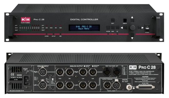

Φυσικά, υπάρχει και αυτό:
Εδώ:
http://www.neumann-kh-line.com/neumann-kh/home_en.nsf/root/prof-monitoring_studio-electronic_ProC28
Μήπως θα μπορούσαμε να μαζέψουμε τις συσκευές αυτού του είδους γιατί έχω την εντύπωση ότι δεν είναι γνωστές στο ευρύ κοινό. Εγώ αυτές που γνωρίζω είναι οι εξής :

Θα κάνω αργότερα και μια λίστα και με επαγγελματικά και θα μαζέψω και τις τιμές τους.
Πρόσεξε μονάχα μη... ζαλιστείς γιατί τα νούμερα είναι υψηλά.
Ορισμένα κοστίζουν κοντά στα 10 μέτρα "καλό" καλώδιο - :143::135: - ενώ άλλα είναι ακόμα ακριβότερα, χωρίς βέβαια κάτι τέτοιο να σημαίνει ότι δεν αξίζουν τα λεφτά τους και με το παραπάνω.
(Το τελευταίο σχόλιο αφιερώνεται σε όσους εξυπνάκηδες ισχυρίζονται ότι η "γραμμή" του site συνοψίζεται στο "οι ακριβές συσκευές audio δεν παίζουν καλά και απευθύνονται σε χαλιεντάδες"...).
Το Klein + Hummel Pro C 28 είναι από τα πιο οικονομικά, αλλά περιορίζεται στα 8 "κανάλια" 24bit/48kHz (μπορεί δηλαδή να χρησιμοποιηθεί μόνο για δύο ηχεία τεσσάρων δρόμων).

Από επαγγελματικά έχουμε :
1. Behringer dcx 2496 και behringer deq 2496
2. Trinnov Optimizer MC
3. Weiss eq-1 και weiss powerhouse
4. K+H PRO C 28
Επαγγελματικές λύσεις υπάρχουν άπειρες απόσο έψαξα στο ιντερνετ και έτσι γράφω αυτές που αναφέρθηκαν και ίσως έχουν χρησιμοποιηθεί από κάποιους.
