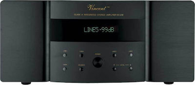

Αυτά τα ηχεία Dali με ποιόν από τους δύο παρακάτω ενισχυτές να τα συνδυάσω?
Για να έχω τα καλύτερα δυνατά και ηχητικά αποτελέσματα...
Dali Ζεύγος Ηχείων Hi-Fi Δαπέδου Oberon 9 400W 3 Δρόμων Καρυδιά
Α) Περίπτωση
Vincent Ολοκληρωμένος Ενισχυτής Hi-Fi Stereo SV-238 MK 400W/4Ω 200W/8Ω Μαύρος
Β) Περίπτωση
Rotel Ολοκληρωμένος Ενισχυτής Hi-Fi Stereo RA-1592 MKII 350W/4Ω 200W/8Ω Ασημί

Mε κανένα από τους δυο δεν θα έχεις πρόβλημα οδήγησης, αλλά αν δεν ακούσεις τους δυο συνδυασμούς, δεν μπορείς να γνωρίζεις για το ηχητικό αποτέλεσμα.
4.034
3.915
Για να έχεις καλά αποτελέσματα, απαιτείται ο χώρος σου νάναι οκ, το στήσιμο να γίνει σωστά και η απόσταση ακρόασης νάναι περίπου 3-3,5 μέτρα με αντίστοιχη απόσταση των ηχείων μεταξύ τους.
Αν εξασφαλίσεις αυτά, μάλλον ο rotel θα παίξει πιό σωστά. Σίγουρα και οι δύο μπορούν να τα οδηγήσουν, αλλά στην τελική απόφαση έχει σημασία το πιό ισσοροπημένο αποτέλεσμα.

δες και NAD προ-τελικο
Τα ηχεία τα δίνει ο κατασκευαστής , δεν είναι εύκολο φορτίο...

Βεβαιώσου πως αυτός που θα πάρεις έχει τις ευκολίες και τις δυνατότητες και τις συνδέσεις που χρειάζεσαι και που μπορείς να προβλέψεις πως θα χρειαστείς στο μέλλον. Η επένδυση που θα κάνεις είναι αρκετά μεγάλη οπότε ένα λάθος εδώ μπορεί να σου στοιχίσει.

με όποιο έχει έξοδο για sub....

Δεν έχω προσωπική πείρα, με κανένα από τους δύο, αλλά με μια πρόχειρη έρευνα στο δίκτυο οι διαφορές τους είναι διακριτές, ο Vincent προσφέρει αποκλειστικά ενίσχυση χωρίς έξτρα καλούδια και μάλιστα σε balanced κύκλωμα με βάρος 32 κιλά, ενώ ο Rotel έχει τέτοια καλούδια (ψηφιακές εισόδους κ.λ.π.) είναι σαφώς πιο ελαφρύς 17 κιλά και τέλος είναι και σημαντικά φτηνότερος στην λιανική. Από αυτά συμπεραίνω "πιο ενισχυτικό " και "καλόηχος" είναι ο Vincent ενώ ο Rotel είναι ένα καλός "all around". Φυσικά το ιδανικό είναι να μπορέσεις να τους ακούσεις με τα ηχεία που επέλεξες (αν γίνεται και στο χώρο για τον οποίο προορίζονται), ώστε να κρίνεις ο ίδιος τι καλύπτει τις ανάγκες σου.

τα κιλά τι ρόλο παίζουν? :oops:
gid
8.530
9.812
Η ικανότητα ενός ενισχυτή να δώσει υψηλά ρεύματα σχετίζεται σε μεγάλο βαθμό με την ποιότητα του τροφοδοτικού του. Ένα καλό τροφοδοτικό συνήθως περιλαμβάνει ένα μεγάλο μετασχηματιστή και μεγάλους πυκνωτές τροφοδοσίας, τους λεγόμενους filtering caps, που συχνά υπερβαίνουν τα 50.000μF ανά κανάλι. Κατά συνέπεια είναι και βαρύ. Επίσης ορισμένοι ενισχυτές έχουν ένα τροφοδοτικό ανά κανάλι αντί για ένα κοινό.
Τα παραπάνω δεν ισχύουν σε ενισχυτές class D.
Πάντως τα 17 κιλά του Rotel είναι καλά για την ισχύ του.
Μπα ! , εμένα ο δικός μου ολοκληρωμένος είναι 2χ100/8, 2χ160/4 , και ζυγίζει κάπου στα 19 κιλά.

Ο δικός σου αυξάνει την ισχύ του κατά 60% καθώς πας από τα 8Ω στα 4Ω
Ο Ροτέλ την αυξάνει κατά 75% (και ο 32κιλος βίνσεντ κατά 100%, το ιδανικό/απόλυτο/τέλειο)
Οπότε, μια χαρά είναι τα 17 κιλά του Ροτέλ..... ;)
Με 720watts μετ/στή πιστεύεις , ότι δεν μπορεί να φτάσει να αυξήσει και 100% την ισχύ του?
Αλλο αν δεν του φτάνουν τα ψυγεία , λόγω μεγέθους .
