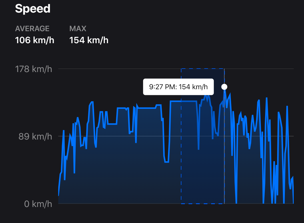

Τμήμα της επιστροφής, το μεταξύ Λάρισας και Πλαγιαρίου (εκεί μου ξέφυγε λίγο, βασικά δεν ξεπερνούσα τα 135):
Μέση ταχύτητα 106.
Συμπλήρωσα 1.150 χλμ σήμερα.

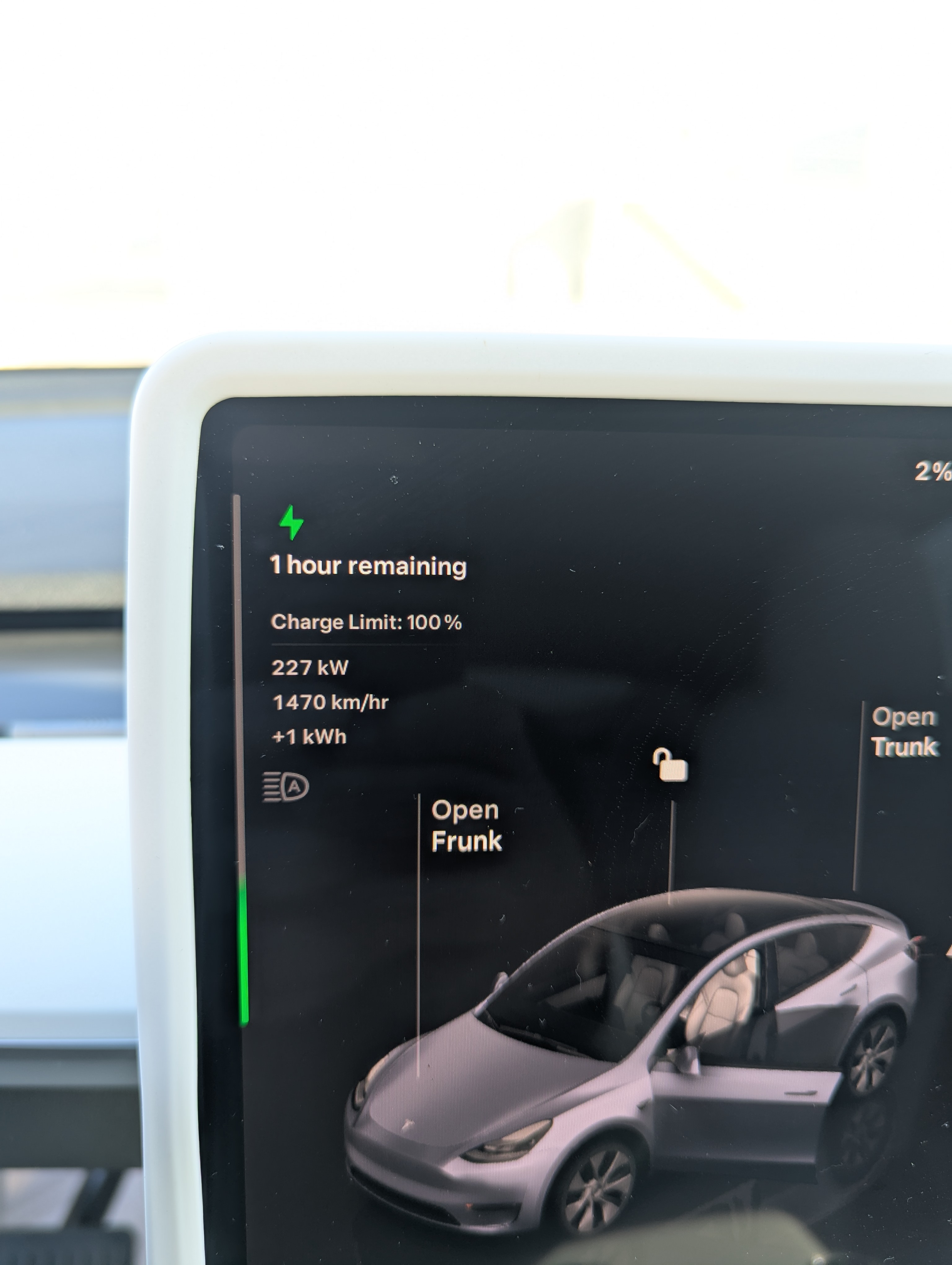

Δε ξέρω τι γίνεται αλλού κι ούτε μ'ενδιαφέρει, ξέρω ότι Αταλάντη μόλις βγω και πιάσω το βύσμα, ανοίγει μόνο του ένα καπάκι στο πίσω φτερό του αυτοκινήτου, που με παρακαλάει να το χώσω, και μόλις το μπήξω βαθειά και αποφασιστικά, μου δείχνει δγιακοσαφεύγα στο κοντέρ σε ντετέ, κι ανεβαίνουν νερό τα ποσοστά της μπαταρίας.
Στην επιστροφή έκανα 2 στάσεις φόρτισης, μια στην Αταλάντη και μια στη Λάρισα. Η πρώτη ήταν ίσα ίσα το κατούρημα κι ένα καφέ, τρέχοντας. Η δεύτερη είχε και μικρή αναμονή για να πάρω ένα μπέργκερ απ'τα γκούντις, κι ένα καφεδάκι, με αποτέλεσμα να πάει λίγο πάνω απ'το 80% η μπαταρία. 😁🤣
Πρέπει πραγματικά να τρέχεις για να προλάβεις να μη φορτίσει παραπάνω απ'οσο χρειάζεται. Αν το κουμπώσεις στο φορτιστή, κι αρχίσεις χαλαρά να περπατάς σιγά σιγά και να μιλάς, μέχρι να πας να παραγγείλεις κάτι, πριν κατουρήσεις λέμε, σου έρχεται μήνυμα στο κινητό πως είναι έτοιμο να φύγεις.
Αυτά. Φόρτιση χωρίς να ανακατεύεσαι με app, χωρίς να ψάχνεις πιστωτική, χωρίς να ψάχνεις άλλες κάρτες, χωρίς τίποτα, plug and charge λέμε, πιάνεις το βύσμα του φορτιστή, ανοίγει μόνο του το πορτάκι φόρτισης στο αυτοκίνητο, είναι προκλητικό. Το ξαναπιάνεις; Σταματάει η φόρτιση, βγαίνει κατευθείαν το βύσμα, κλείνει και το πορτάκι. Μόνο του.
Αυτά. Τέσλα.
ΥΓ. Ο μέσος χρόνος που οι χρήστες Τέσλα φορτίζουν σε Tesla superchargers στον πλανήτη, συνεχώς βαίνει μειούμενος. Το σοφτγουερ έχει αυτό ως στόχο, και τα καταφέρνει περίφημα.
ΥΓ. 2. Πριν λίγες μέρες που χρειάστηκε, έψαχνα να θυμηθώ πως σκατά ξεκουμπώνει το βύσμα φόρτισης απ'το iD.3. Το θυμήθηκα, με το τηλεκοντρόλ (κλειδί) είναι το πιο εύκολο. Αυτό που δε θυμήθηκα πριν φύγω, ήταν να κλείσω το καπάκι φόρτισης, και κυκλοφορούσα έτσι, ανοιχτό ήταν. Σουαρέ. 😁🤣😜
