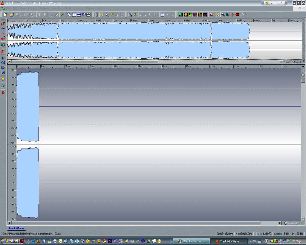

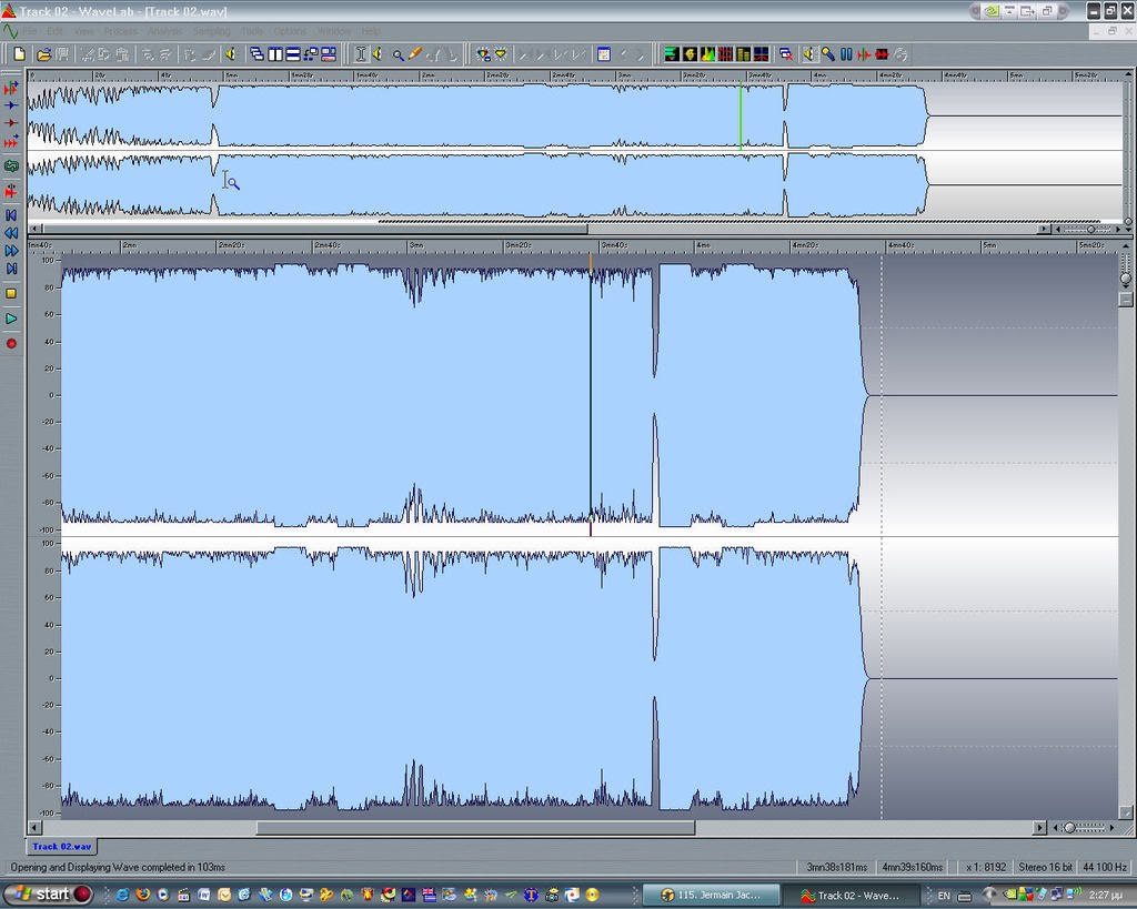

Πές μας λίγο για τα "χάλια" των νέων ηχογραφήσεων, που η στάθμη όλων των οργάνων είναι κολλημένη στο max. Αποτέλεσμα είναι να παίζουν καλά στο αμάξι ή στο ipod, αλλά αν τα βάλεις στο στερεοφωνικό και δυναμώσεις λίγο ... κλάφτα!
Για να βάλουμε τα πράγματα σε μια σειρά.
Νομίζω ότι μιλάς για τα τούβλα.
Είναι δυο παραδείγματα, το μεν πρώτο στην κανονική του μορφή, το δε δεύτερο σε πλήρες zoom out, για να μπορέσουμε να δούμε ότι δεν υπάρχει κανένα peak στην κυμματομορφή.

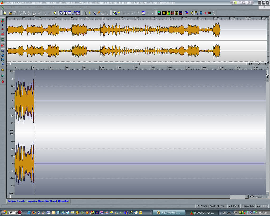

Στο παρακάτω παράδειγμα είναι μια κυμματομορφή του Hungarian Dance No 20 του Brahms.
Όπως μπορούμε να διακρίνουμε εδώ, η κυμματομορφή έχει και τα piano και τα forte σημεία.
Στα δυο παρακάτω παραδείγματα, παραθέτω ένα κομμάτι από δική μου ηχογράφηση. Το με πρώτο στην πρωτότυπη ηχογραφημένη μορφή του, το δε δεύτερο στην master μορφή του.
Φαίνετε κι εδώ καθαρά, ότι στη κυμματομορφή υπάρχουν όλες οι διακυμάνσεις του κομματιού.
Για τι λοιπόν να συμβαίνει να υπάρχουν αυτά τα «τούβλα» στις κυμματομορφές;
Είναι απλό. Διότι όλοι οι παραγωγοί (οι περισσότεροι έστω), θέλουν τα κομμάτια τους να είναι «πάνω» απ’ όλα τα άλλα σε ακουστική στάθμη αδιαφορώντας για το πόσο «κάτω» θα είναι σε ποιότητα.
Αυτό βέβαια είναι πολύ εύκολο να επιτευχθεί, δουλεύοντας το compression του κομματιού, στα όρια του limiter.
Όταν ας πούμε δουλέψουμε έναν κομπρεσορα σε ratio 8:1 ή 9:1, τότε έχουμε φτάσει σχεδόν στον limiter ο οποίος αρχίζει από τα 10:1 και έχουμε αυτά τα αποτελέσματα.
Φυσικά σ’ αυτές τις καταστάσεις το μεγαλύτερο μερίδιο ευθύνης εμπίπτει στους παραγωγούς και ένα ελάχιστο, στους ηχολήπτες.

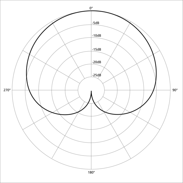

Α. Καρδιοειδή (cardioid)

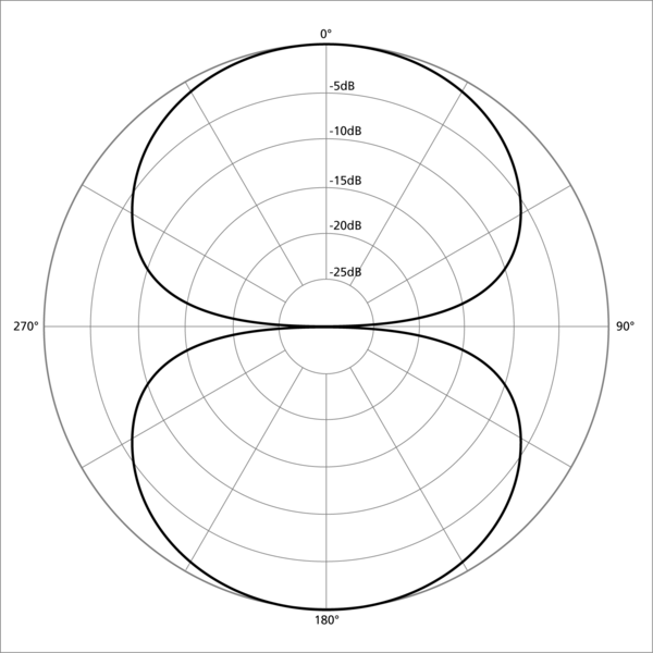

Β. Υπερκαρδιοειδή (hyper-cardioid)
Γ. Αμφίδρομα ή φιγούρα του 8 (Figure 8 or bi-directional)

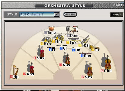

Βάση της ψυχοακουστικής, ο ανθρώπινος εγκέφαλος αντιλαμβάνεται την ακοή από τα δεξιά προς τα αριστερά. Το γεγονός αυτό πρέπει ναι ήταν γνωστό από πολύ παλιά με ατράνταχτο παράδειγμα το στήσιμο της συμφωνικής ορχήστρας.
Η τοποθέτηση των οργάνων μιας συμφωνικής ορχήστρας δεν είναι καθόλου τυχαία.
Αν πάρουμε σαν δεδομένο ότι κατ’ αυτόν τον τρόπο γίνετε αντιληπτός ο ήχος, τότε πολύ σωστά, τα υψίφωνα όργανα είναι τοποθετημένα στα αριστερά (διότι από αριστερά υπάρχει ασθενέστερη αντίληψη) ενώ τα βαθύφωνα όργανα είναι τοποθετημένα στα δεξιά (διότι υπάρχει οξύτερη αντίληψη).
Παράδειγμα φουλ ορχήστρας :
Βάση λοιπόν αυτής τις διάταξης γίνονται και οι μείξεις των περισοτερων ηχογραφησεων, ακομη και των σύγχρονων μουσικών ειδών.

Η μέθοδος αυτή χρησιμοποιεί δυο αμφίδρομα (figure of eight)μικρόφωνα, τύπου “ribbon” σε διάταξη 90 μοιρών σε σχέση με τις κάψες τους. Σήμερα χρησιμοποιούνται πυκνωτικά μικρόφωνα, ελλείψει ribbon.
Η μέθοδος αυτη μπορεί να εφαρμοστεί και με δύο καρδιοειδή μικρόφωνα.

Α. ΑΝΑ ΟΜΑΔΕΣ ΟΡΓΑΝΩΝ
Για την ηχογράφηση αυτή, τοποθετούμε τα μικροφωνα (όσα επιθυμούμε) πάνω από κάθε ομάδα οργάνων. Δηλαδή. Ένα μικρόφωνο πάνω από τα α! βιολιά (μπορεί και περισσότερα), ένα ή και περισσότερα πάνω από τα β! βιολιά κ.λ.π.
Αυτή η ηχογραφηση όπως είναι κατανοητό περιλαμβάνετε στις multitrack ηχογραφήσεις, εκτός αν είμαστε σε θέση να κάνουμε την μείξη μας επί τόπου.
Φυσικά, λόγω τις πληθώρας των μικροφώνων και εδώ παίζει πολύ μεγάλο ρόλο ο χώρος γι’ αυτό θα πρέπει να είμαστε συγκρατημένοι ως προς τον αριθμό των μικροφώνων που θα χρησιμοποιήσουμε.
Β. ΑΝΑ ΟΡΓΑΝΟ.
Όπως λέει και ο τίτλος εδώ χρησιμοποιούμε ένα μικρόφωνο για κάθε όργανο.
Όπως καταλαβαίνετε, για μια συμφωνική ορχήστρα η οποία διαθέτει κατά μέσον όρο, γύρο στα 70 – 80 άτομα θα χρειαστούμε και τις ανάλογες εισόδους και μικρόφωνα, για να επιτύχουμε την ηχογράφηση, πράγμα που είναι φοβερά δύσκολο.
Σ’ αυτή την ηχογράφηση δεν παίζει και τόσο μεγάλο ρόλο ο χώρος, διοτι τα μικροφωνα βρίσκονται πολύ κοντά στα όργανα, αλλά η αλληλεπίδραση μεταξύ των οργάνων, ότι δηλαδή το ένα μικρόφωνο θα «περνά» μέσα στο άλλο.
Και αυτή η ηχογραφηση περιλαμβάνετε στις multitrack χωρίς και εδώ να έχουμε την δυνατότητα πολλών παρεμβάσεων κατά την μείξη.
Σαν συμπέρασμα καταλήγουμε στο οτι καμία τεχνική δεν είναι καταλληλότερη από μία άλλη, αν δέν υπάρχει ο ανάλογος χώρος.
