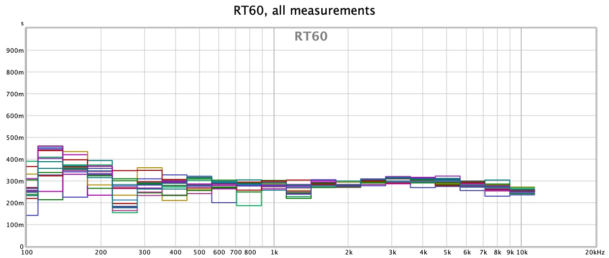

Ντιμιφουτ ανέβασε ένα χρόνο αντήχησης από τις χθεσινές μετρήσεις, κι ένα σπεκτρογκραμ, έτσι για να υπάρχει. Χωρίς λόγο.
Που τα ανεβασε (θελω να δω ποοοο.....οοοοσο απεχω απο τις εν λογω μετρησεις)?
32.179
92.781
RT60, από όλες τις μετρήσεις, από όλα τα ηχεία, πριν και μετά την διόρθωση, όλα μαζί.
Νομίζω καλύτερα να το δείχνουμε έτσι, να παίρνουμε εικόνα από όλο το χώρο
Προφανώς εκεί που είναι πιο "πυκνό" είναι ό μέσος όρος της μέτρησης
