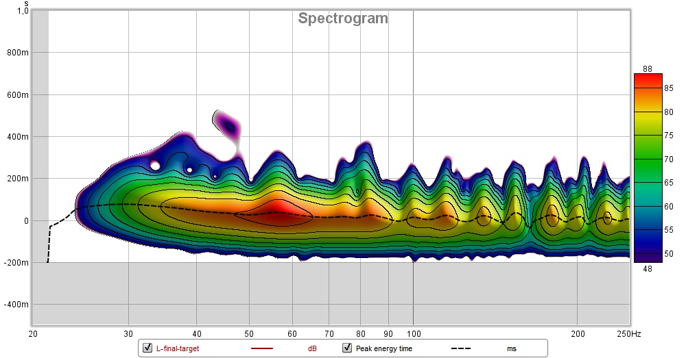

Να θυμίσουμε ότι σύμφωνα με τις προδιαγραφές της EBU οι προβλεπόμενοι χρόνοι αντήχησης είναι μεταξύ 0.2 και 0.4 sec.
Η μέση τιμή που υπολογίζει ο τρινοβ είναι 0.27", και βλέπω να συμφωνούν οι μετρήσεις του Ρίου.
32.317
93.150

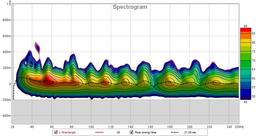

Spectrogram απο την τελευταία μέτρηση.
Πιστεύω πως το μπλε συννεφάκι απο τους 25Hz δεν θα ήταν εκεί αν μετρούσα σε μεγαλύτερη ένταση, είναι θόρυβος του δωματίου, συσκευών, μπύρας κτλ
60.211
146.799
Πρακτικά, στο σπεκτογκραμ φαίνεται να σβήνουν όλα στα 0.3", με μόνη ουσιαστική έξαρση εκεί κοντά στους 60 κύκλους, όπου πρόκειται για το ταβάνι, που και πάλι στα 0.4" ουσιαστικά λήγει, άρα η δουλειά στο χώρο είναι όντως αποτελεσματική και στο μπάσο.
Σε συνδυασμό με τους χρόνους αντήχησης που είδαμε πριν, το γνωστό RT 60, αυτά τα 2 απλά σχεδιαγράμματα, δείχνουν την συνολική συμπεριφορά του χώρου ακρόασης στο ακουστό φάσμα.

Κάνει θόρυβο η μπύρα; :laugh:
Η τρύπα στα 58-59 Hz τί είναι;
Το χερούλι

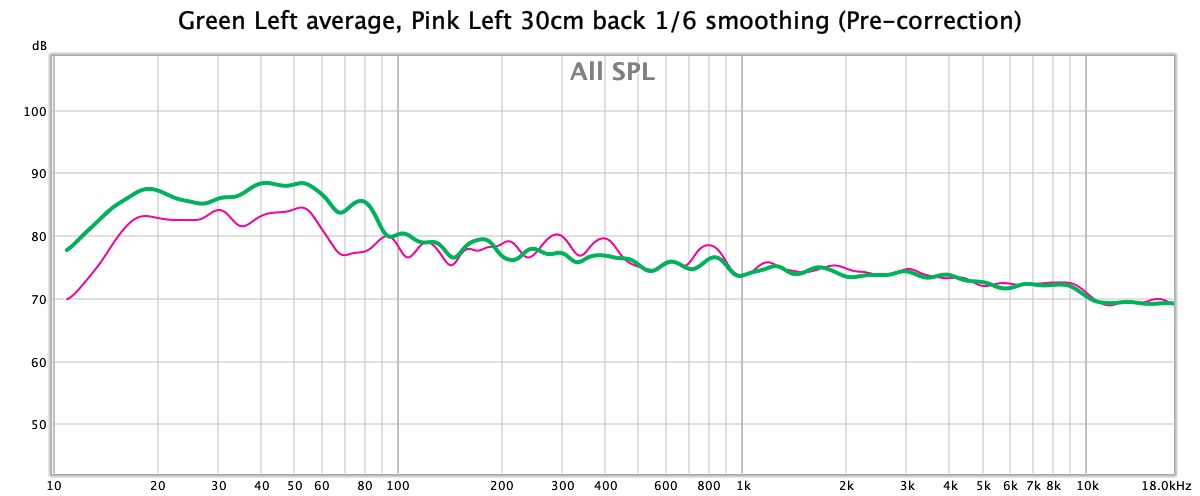

Μην σας φαίνονται περίεργα τα τσαλιμάκια στο μπάσο, η ισοστάθμιση περιλαμβάνει 5 θέσεις (καρέκλες), 3 εμπρός και 2 πίσω, οπότε σε καμία δεν θα είναι σούπερ flat, όπως σε έναν καναπέ, μιας σειράς.
Για να πάρετε μια γενικότερη ιδέα, μια μέτρηση του ίδιου ηχείου πίσω απο την κυρίως θέση, και το average του ίδιου ηχείου, γύρω απο την κυρίως θέση, και τα δυο πριν την διόρθωση. Η τρύπα που φαίνεται στο πάνω διάγραμμα στα 80-90Hz, στο average της θέσης αναστρέφεται.

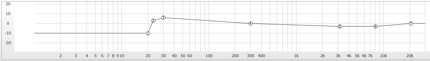

Το σύστημα μου, είναι το ένα μόνο ηχείο εδώ, η μέτρηση είναι μετά τη διόρθωση + target curve (αυτή που γουστάρει ο EAR με τα 10 db κατηφόρα)

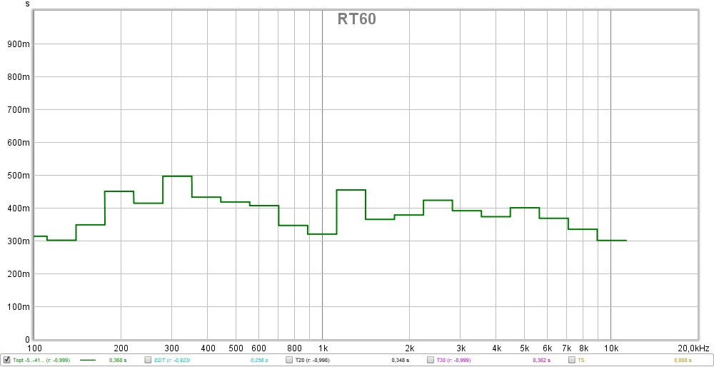

Στην ίδια μέτρηση, στο RT60 έχω αυτό...
(δε θα έπρεπε να μοιάζουν αυτά τα 2 διαγράμματα; όσο δείχνουν την ίδια συχνότητα φυσικά)
Κάτι δεν πάει καλά.
Εχεις κάτω απο 0.3 -περίπου 0.2s στο μπάσο και 0.5s στα μεσαία. Περίεργα πράγματα.

Κάτι δεν πάει καλά.

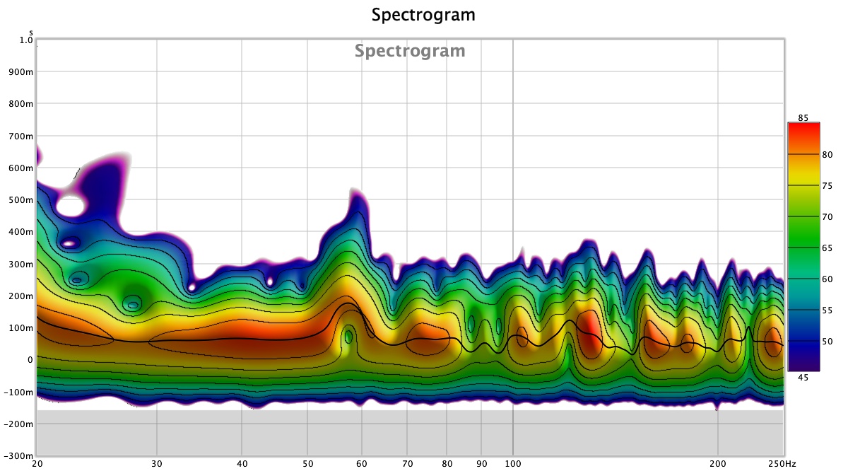

Κάτι δεν πάει καλά.
Δεν έχει "σαμπ"...
Δεν έχει ενέργεια εκεί κάτω.
Ξεκινάει απόκριση από τους 40, και δεν φορτώνει άγρια από χαμηλά.
Το σχεδιάγραμμα δεν είναι ανά οκταβα, αλλά ανά 20 χερτζ.
Οριακά φαίνεται ο Ρυθμός του ταβανιου, κι αν έχει ψηλά το Σάμπ, τον γλυτώνει ωραία.

Οι χρόνοι αντήχησης είναι γενικώς πολύ καλοί, περί το 0.4" και μέσο όρο κάπου στο 0.36", αλλά για 12τμ δωμάτιο θα πρότεινα να είναι λίγο πιο χαμηλοί. Στη νιαρφιλντ μέτρηση βεβαίως, αυτό ακριβώς γλυτώνει, το χώρο, και φαίνεται ωραιότατα αυτό.

Δεν έχει "σαμπ"...
Νιαρφιλντ, γλυτώνεις από το χώρο, η μόνη λύση...
Ωραιότατα είναι, μια χαρά.
Η έντονη πρώτη ανάκλαση δεν αυξάνει τη μέτρηση στο rt 60...

Target curve:
