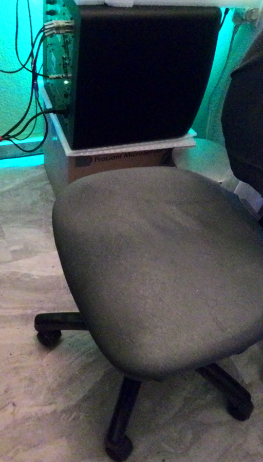

Αφού το έχεις εκεί βάλε το Woofer να σε κοιτά, γιατί έμαθα από τον Tom της Trinnov ότι Ναι υπάρχουν κατευθυντικές συχνότητες εκεί κάτω. 60hz - 80hz.
Για αυτό και ο ίδιος στο τεράστιο Dedicated home Theater που έχει έχει βάλει 4 10άρια δεξιά και αριστερά από τα καθίσματα να τους κοιτάνε και να βαράνε από 60hz - 80hz.
60.176
146.744
Καλά το'χεις, βλέπει γωνία το μεγάφωνο του σαμπ.
Ωστόσο είναι πολύ κοντά στον τοίχο έτσι κι αλλιώς το μεγάφωνο, ώστε μια χαρά μπορεί να γυρίσει να το κοιτάς κιόλας.
