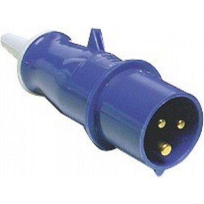

6-αρι καλώδιο από τον πίνακα, μια φάση του τριφασικού μόνο για το στέρεο, βύσματα ρεύματος τα μπλε των 35-40 αμπέρ, τα βιομηχανικά, καλώδια ρεύματος όλα θωρακισμένα, χέσε με.
Παράτα με λεανδρούκο, τα'κανα όλα, αλλά στην πορεία ξέμπλεξα από τις βλακείες. Εσύ να δούμε πότε θα ξυπνήσεις....

Άνευ πλάκας πάντως, αυτής της μορφής τα βύσματα είναι ε-ξαι-ρε-τι-κά!
Και αν θες να βάλεις πολύ χοντρό καλώδιο, δεν έχεις πρακτικά καλύτερη επιλογή.
Αλλά εντάξει, πολύ γκουμούτσες....
