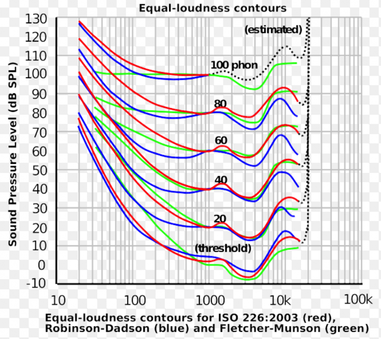

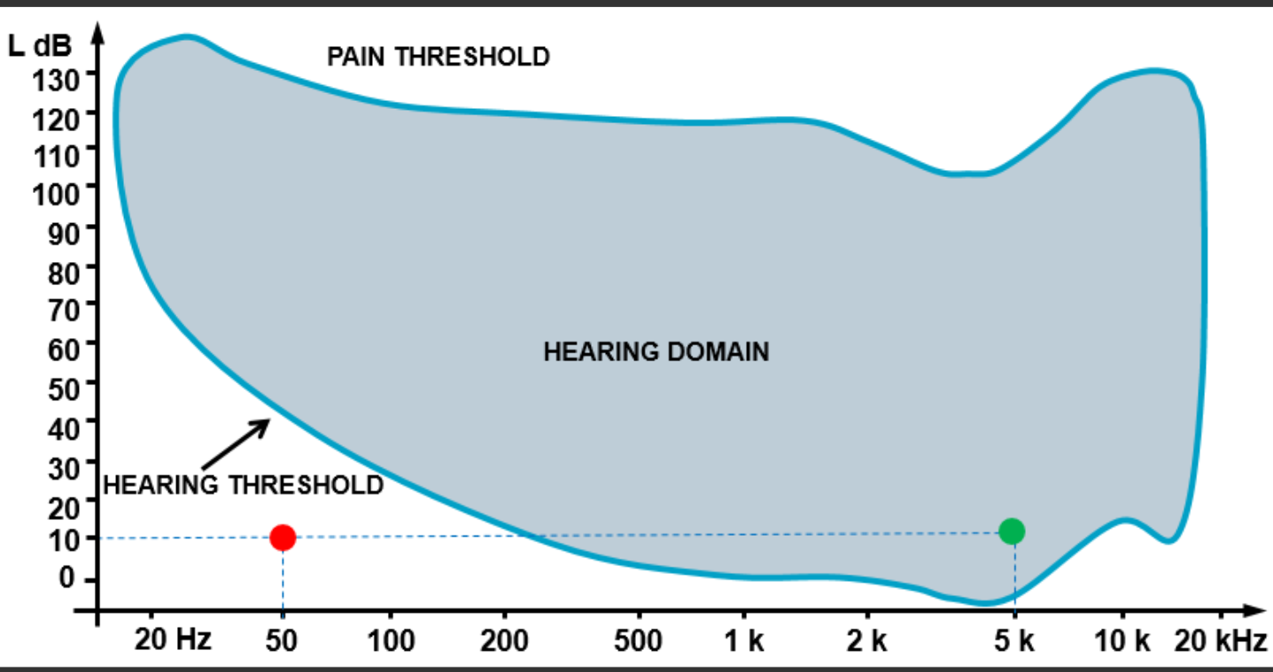

Δεν βλέπω κανένα απολύτως νόημα στο να υπάρχει ανθυποβαθύφωνο αν δε φτάνει πάνω από τις στάθμες των βαθύφωνων.
Σύμφωνα με τα γραφήματα ακουστοτητας, το αντιληπτό φάσμα και τις ανεκτές στάθμες από τα ανθρώπινα αισθητήρια όργανα, δεν υπάρχει λόγος για ύπαρξη ανθυποβαθύφωνου αν δε ξεπερνά τα 130. Κανένας λόγος.
Δε θέλω να χρησιμοποιηθούν μεγάφωνα μεγάλου xmax και κατ'επεκτασιν μεγάλης κατανάλωσης ισχύος και σημαντικής δυναμικής συμπίεσης, σημαντικών θερμικών απωλειών και κατ'επεκτασιν παραμόρφωσης.
Χρειάζεται ευαίσθητα μεγάφωνα μικρού xmax μεγάλης επιφάνειας μικρής αντίστασης κίνησης. Ταχύτητα, ευαισθησία, επιφάνεια.
Η χρήση κόρνας, απορρίπτεται λόγω διαστάσεων, ειδάλλως είναι μάλλον η ιδανική επιλογή.
Αλλά τα ίδια μεγάφωνα, σε άλλο χώρο με φόρτιση κόρνας, μια χαρά θα μπορούν να χρησιμοποιηθούν, αρκεί να υπάρχει εξωτερικός χώρος μήκους τουλάχιστον 8 μέτρων, ώστε το άνοιγμα της χοάνης να βρίσκεται μόνο αυτό μέσα στο χώρο ακρόασης.
Είναι πρόβλημα για δυνατούς λύτες το να αναπαράγεις τα 100 Φον σε όλο το φάσμα και να καλύψεις όλο το hearing domain...
