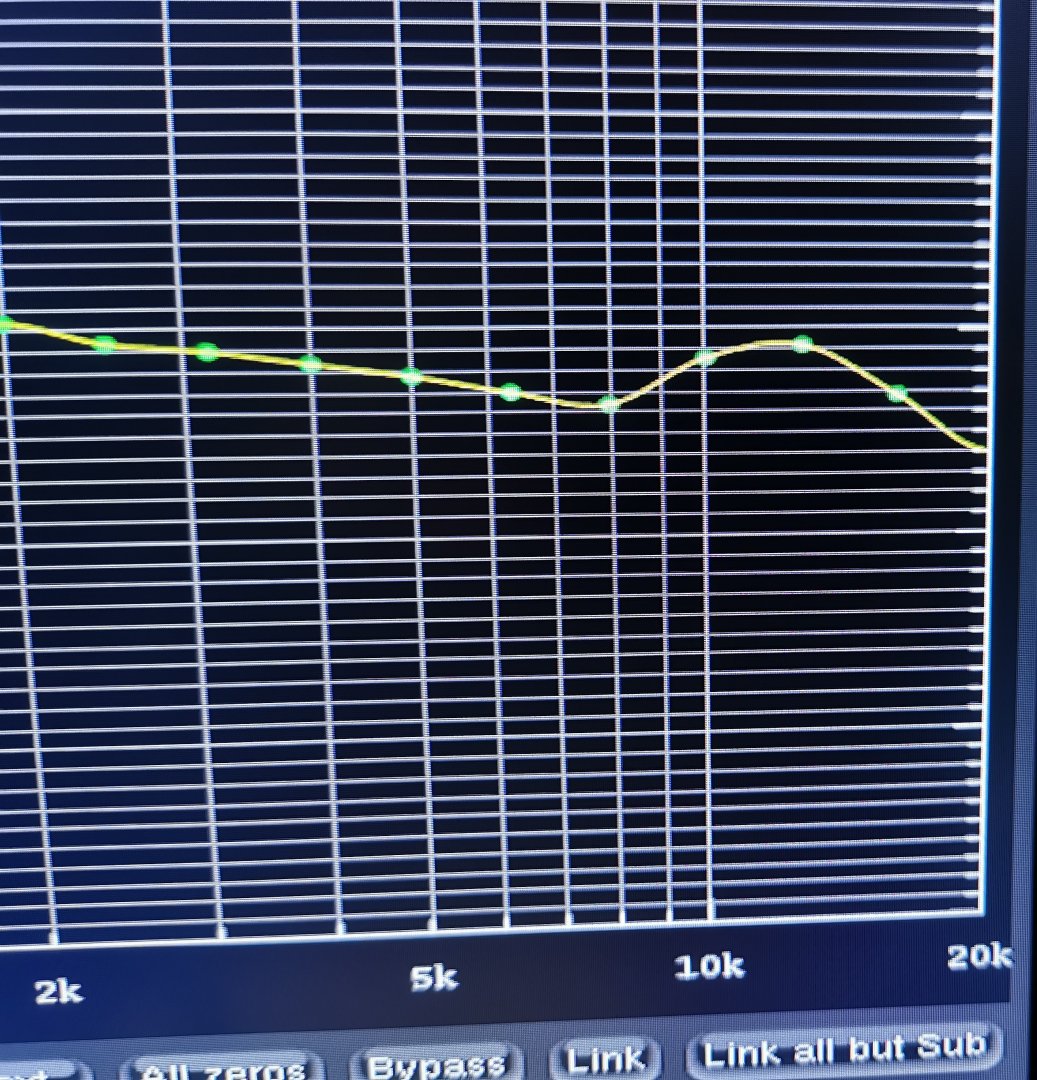

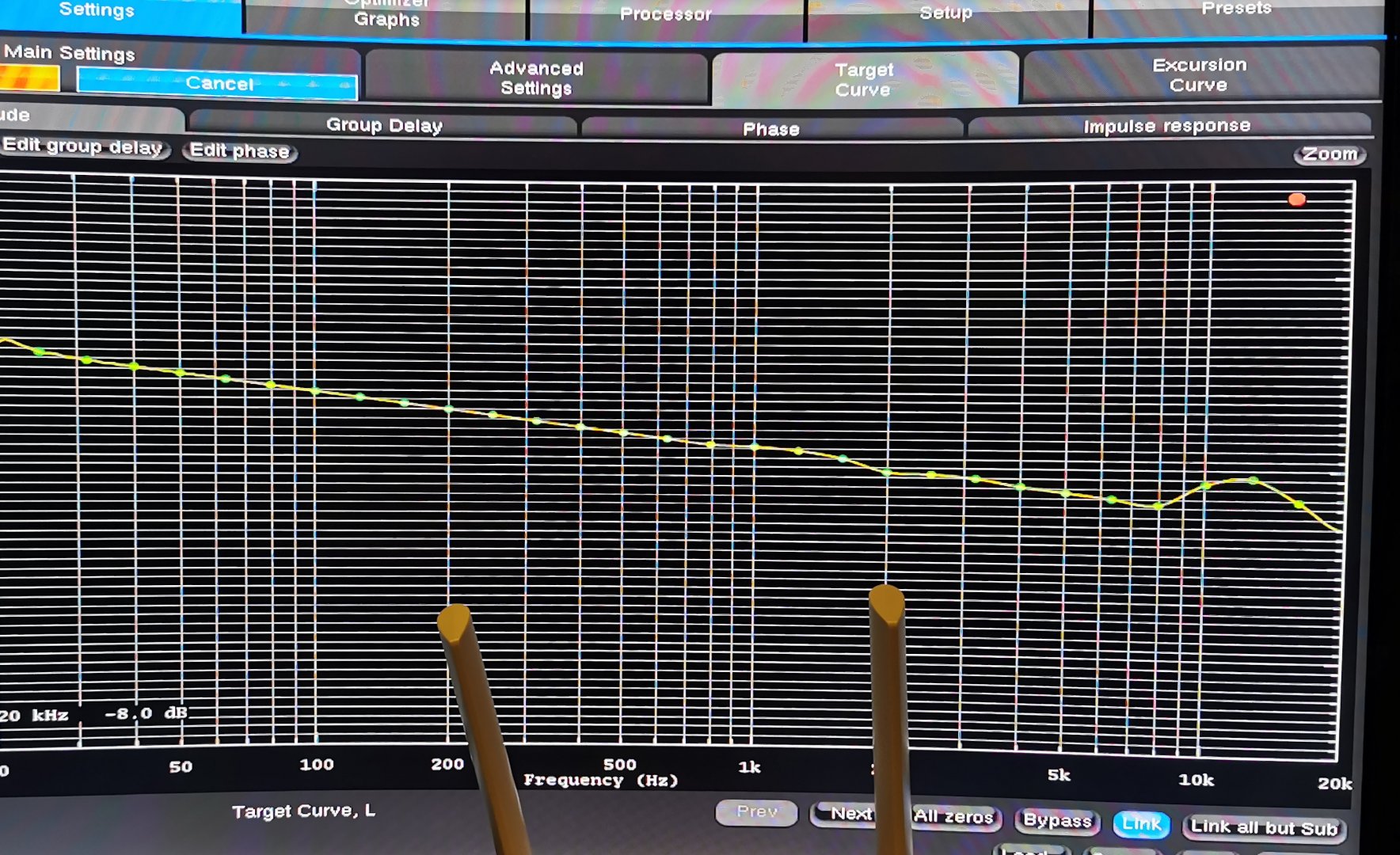

Είναι τυπικό το να μην ανεβάζω καθόλου το βολιουμ πάνω από -23 σε πολλά δικάναλα, και σε κάποια το κατεβάζω και στα -30, και πάλι η μέση στάθμη είναι πολύ υψηλή.
Στο γνωστό κραφτγουερκ σε ατμος, το -5 στη στάθμη είναι μόνιμο... Με νύχια και με δόντια κρατιέμαι να μην αφήσω τον τρινοβ να ανεβαίνει κι άλλο η στάθμη...
Τώρα δοκίμασα ένα νέο πρισετ που μόλις έφτιαξα, με πολύ γλυκιά πτώση συνολικά περί τα 6 ντεσιμπέλ μόνο, και περιποιήθηκα λίγο παραπάνω την ομοιότητα των καναλιών, τις καμπύλες απόκρισης των σαμπ στη θέση ακρόασης, έδωσα ένα ήπιο πλατώ στον 1-1,5 χιλιοκυκλο και μια μικρή τόνωση στα πρίμα:
Στο τέλος καταλήγει -8 ντεσιμπέλ στους 20, και ξεκινάει από 0 ντεσιμπελ στους 40, το'χω να είναι +1 στους 20, πιθανώς αυτό να μην ακούγεται με τίποτα.
Το τσίμπημα στα πρίμα:
(Κάθε γραμμή είναι μισό ντιμπί)

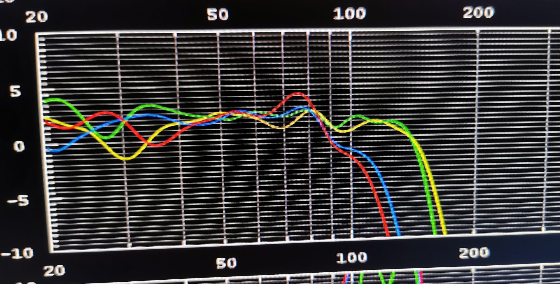

Τα 4 σαμπ στη θέση ακρόασης:

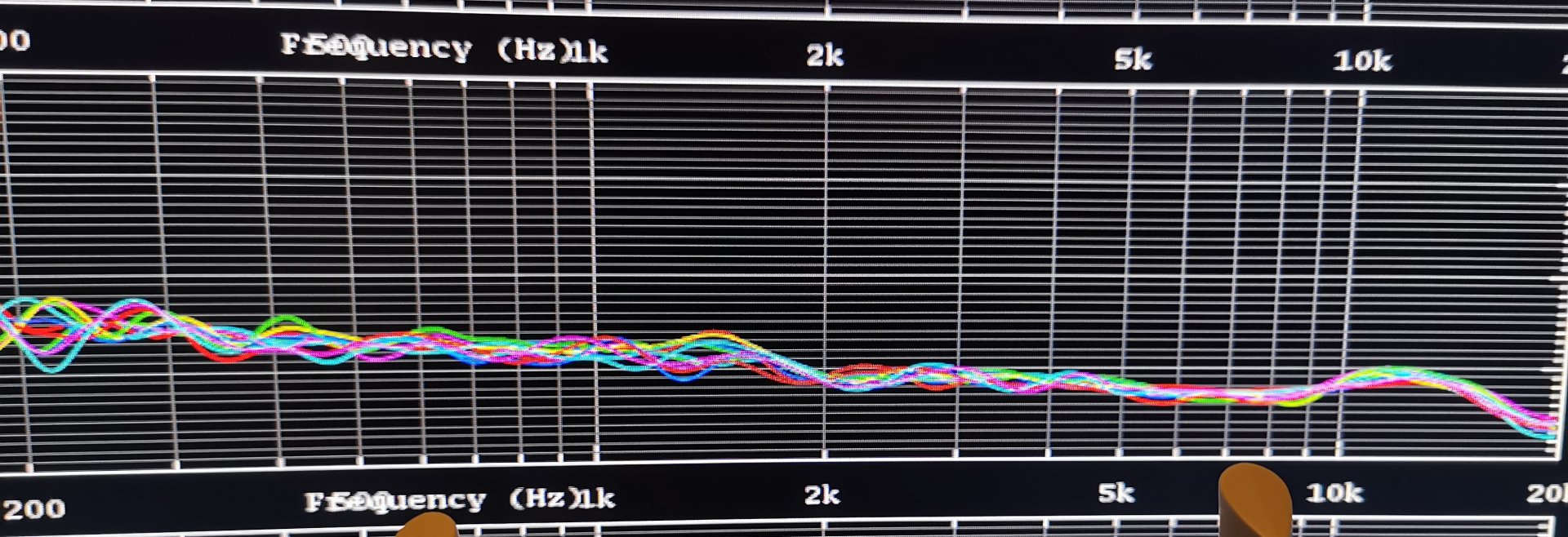

Και μια όψη όλων των δορυφόρων μαζί:

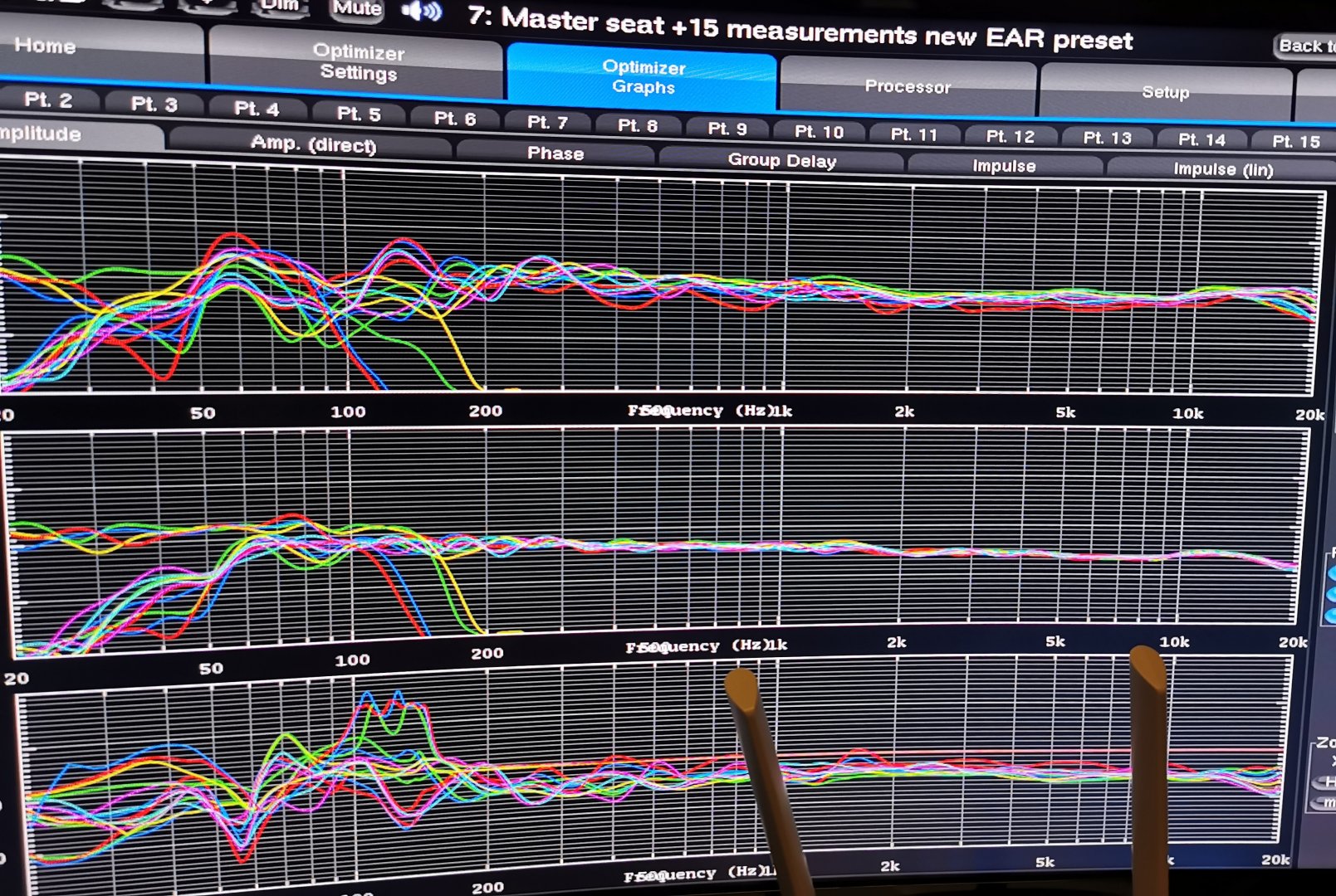

Εξαιρετικό το αποτέλεσμα, αλλά και τρομακτικό το μπάσο, αισθάνομαι πως είναι ακόμα καλύτερο από πριν, πολύ σμπρωξιμο στα χαμηλά περάσματα, κι ακαριαίο κτυπημα, με πραγματική ανάλυση στο φάσμα των πρώτων οκταβων.
Δεν ξέρω τι παραπάνω έχει να προσφέρει η προσθήκη υποήχων στην αντίληψη της μουσικής, το πιο πιθανό είναι απολύτως τίποτα, αλλά σίγουρα έχει να προσθέσει στο κτυπημα και εκεί, όσο κι αν έχεις, θες κι άλλο.... είναι ...εθιστικό! ;)
Κι ένα συνολικό:
Το τελευταίο κόλπο που εφήρμοσα, είναι πτώση 0.3 ντεσιμπέλ σε κάθε επόμενο σημείο, δηλαδή συνολική πτώση 0.9 ντεσιμπέλ ανά οκταβα, δηλαδή:
+0.9 στους 20
0 στους 40
-.9 στους 80
-1.8 στους 160
-2.7 στους 320
-3.6 στους 640
κλπ κλπ κλπ.
Ο Τουλ λέει 1 ντεσιμπέλ στην οκταβα. Το έκανα συνολικά ελάχιστα πιο ίσιο.
