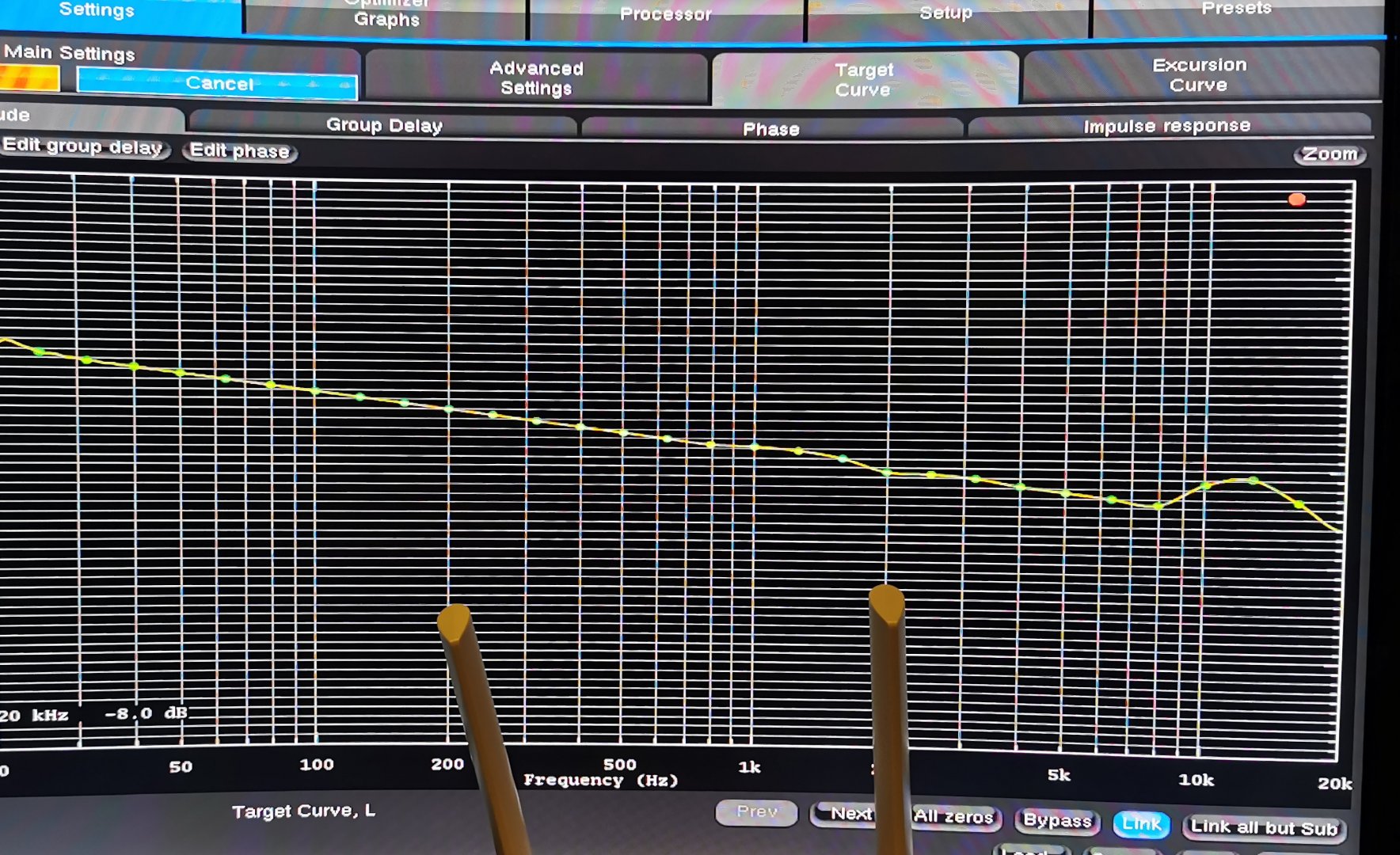

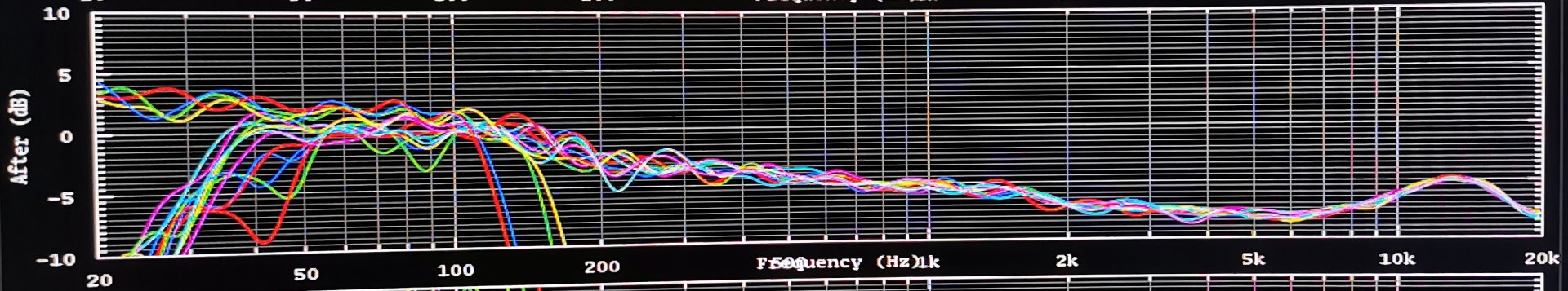

Τώρα δοκίμασα ένα νέο πρισετ που μόλις έφτιαξα, με πολύ γλυκιά πτώση συνολικά περί τα 6 ντεσιμπέλ μόνο, και περιποιήθηκα λίγο παραπάνω την ομοιότητα των καναλιών, τις καμπύλες απόκρισης των σαμπ στη θέση ακρόασης, έδωσα ένα ήπιο πλατώ στον 1-1,5 χιλιοκυκλο και μια μικρή τόνωση στα πρίμα:
Στο τέλος καταλήγει -8 ντεσιμπέλ στους 20, και ξεκινάει από 0 ντεσιμπελ στους 40, το'χω να είναι +1 στους 20, πιθανώς αυτό να μην ακούγεται με τίποτα.
Το τσίμπημα στα πρίμα:
(Κάθε γραμμή είναι μισό ντιμπί)
Τα 4 σαμπ στη θέση ακρόασης:
Και μια όψη όλων των δορυφόρων μαζί:
Εξαιρετικό το αποτέλεσμα, αλλά και τρομακτικό το μπάσο, αισθάνομαι πως είναι ακόμα καλύτερο από πριν, πολύ σμπρωξιμο στα χαμηλά περάσματα, κι ακαριαίο κτυπημα, με πραγματική ανάλυση στο φάσμα των πρώτων οκταβων.
Δεν ξέρω τι παραπάνω έχει να προσφέρει η προσθήκη υποήχων στην αντίληψη της μουσικής, το πιο πιθανό είναι απολύτως τίποτα, αλλά σίγουρα έχει να προσθέσει στο κτυπημα και εκεί, όσο κι αν έχεις, θες κι άλλο.... είναι ...εθιστικό! ;)
Κι ένα συνολικό:
Το τελευταίο κόλπο που εφήρμοσα, είναι πτώση 0.3 ντεσιμπέλ σε κάθε επόμενο σημείο, δηλαδή συνολική πτώση 0.9 ντεσιμπέλ ανά οκταβα, δηλαδή:
+0.9 στους 20
0 στους 40
-.9 στους 80
-1.8 στους 160
-2.7 στους 320
-3.6 στους 640
κλπ κλπ κλπ.
Ο Τουλ λέει 1 ντεσιμπέλ στην οκταβα. Το έκανα συνολικά ελάχιστα πιο ίσιο.

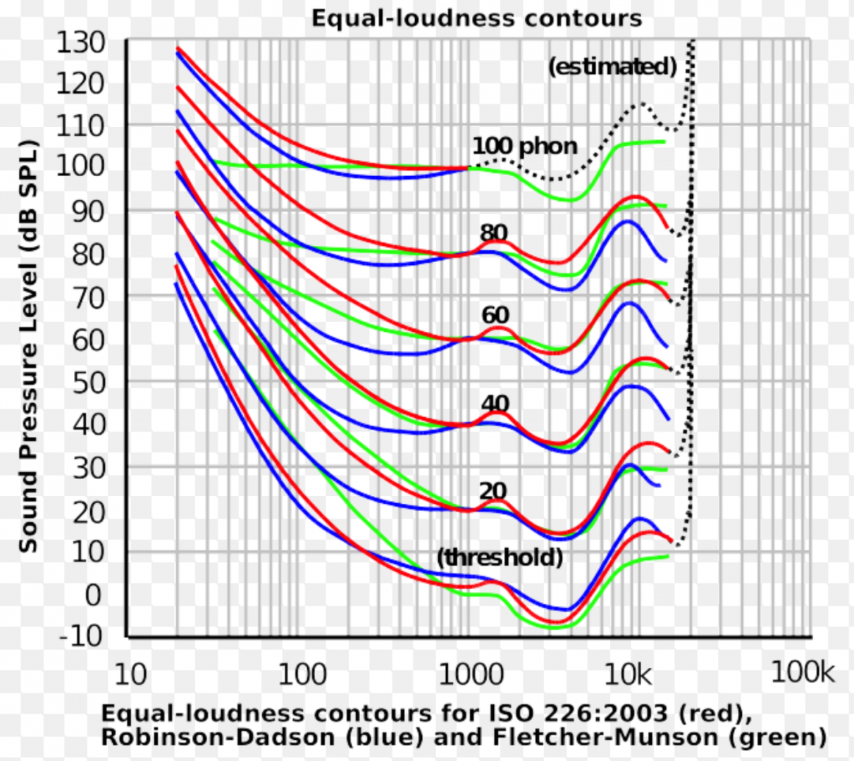

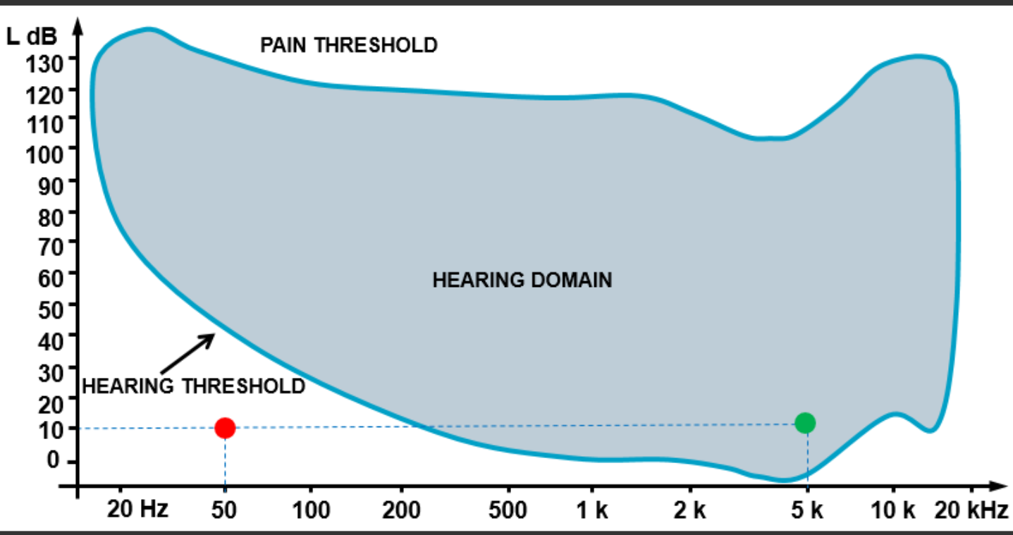

Οκ, καταλαβαίνουμε ότι, κατά τις προπαρατεθείσες καμπύλες, λόγω χαμηλής ευαισθησίας του αισθητηρίου μας στα κάτω όρια της ακουστότητας,
Του φάσματος.
Έχουμε χαμηλή ευαισθησία στα μπάσα.
για να τα αντιληφθούμε ως ισοδύναμης έντασης με τα 100db στους 500 ή 1000 κύκλους.
Η αναφορά είναι ο ένας χιλιοκυκλος.
Πάντα.
Η στάθμη εκεί, τα 80 ντεσιμπέλ ας πούμε, ισοδυναμεί με ίσα Φον, 80 Φον.
Το ερώτημα είναι, αν παραμένουμε αντιστοίχως αναίσθητοι στην ακουστική επιβάρυνση ή τα 120db spl είναι πάντα 120db και θα μας κάνουν την ίδια ζημιά είτε τα καταλαβαίνουμε για 120 είτε για 90;
Όχι, είμαστε πρακτικά αναίσθητοι, μέχρι να εμφανιστεί πόνος στο τύμπανο, που είναι τραγικά δύσκολο να συμβεί. Δε σε ενοχλεί καν.
Αντιθέτως, είμαστε ευαίσθητοι στα μεσαία, εκεί παθαίνεις ακουστικό τραύμα και εκεί δεν αντέχεις τη στάθμη.

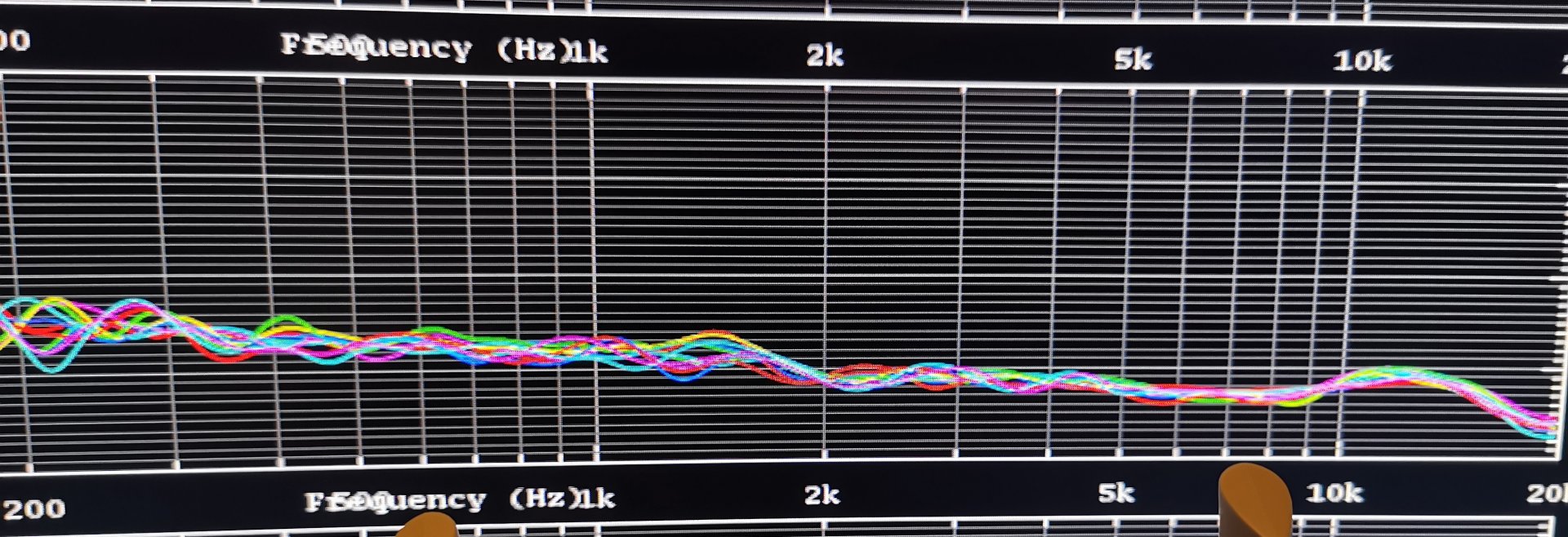

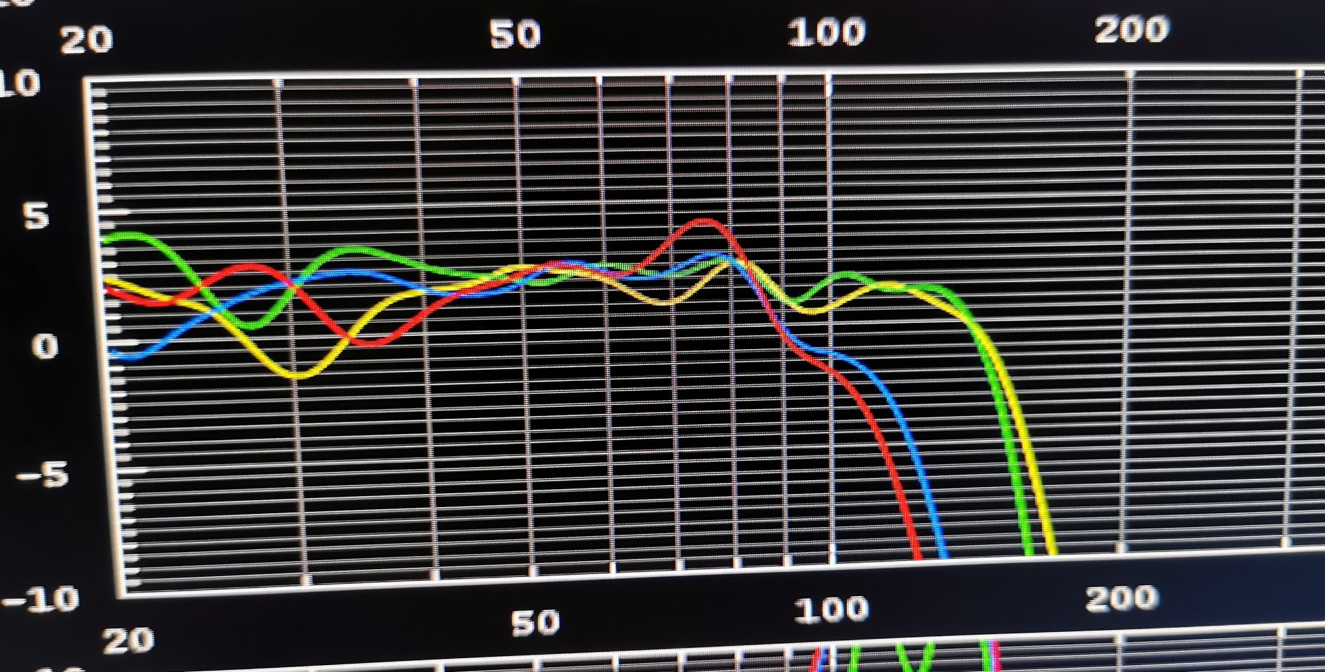

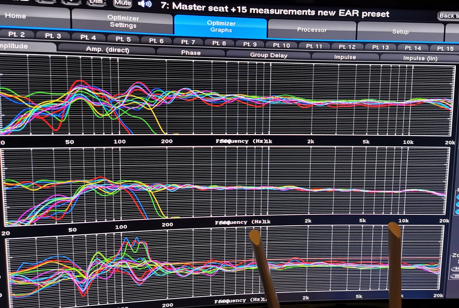

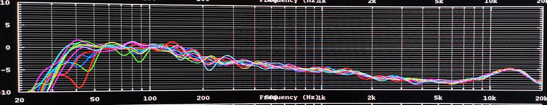

Έκατσα, για πρώτη φορά από τότε που πήρα τον τρινοβ, κι έκανα λεπτομερώς μια νέα ταργκετ κερβ, με ισοστάθμιση στο μανιουαλ όλων των καναλιών, ένα ένα, και αρκετά "μεθοδικά", βασιζόμενος στις αποθηκευμένες μετρήσεις που είχα κάνει παλιότερα.
5-6 ώρες δουλειάς δηλαδή. :roflmao:
Κατέληξα σε αυτά τα (προβλεπόμενα) διαγράμματα απόκρισης:
Τα 4 σαμπ:
Οι 11 δορυφόροι:
Όλα μαζί:

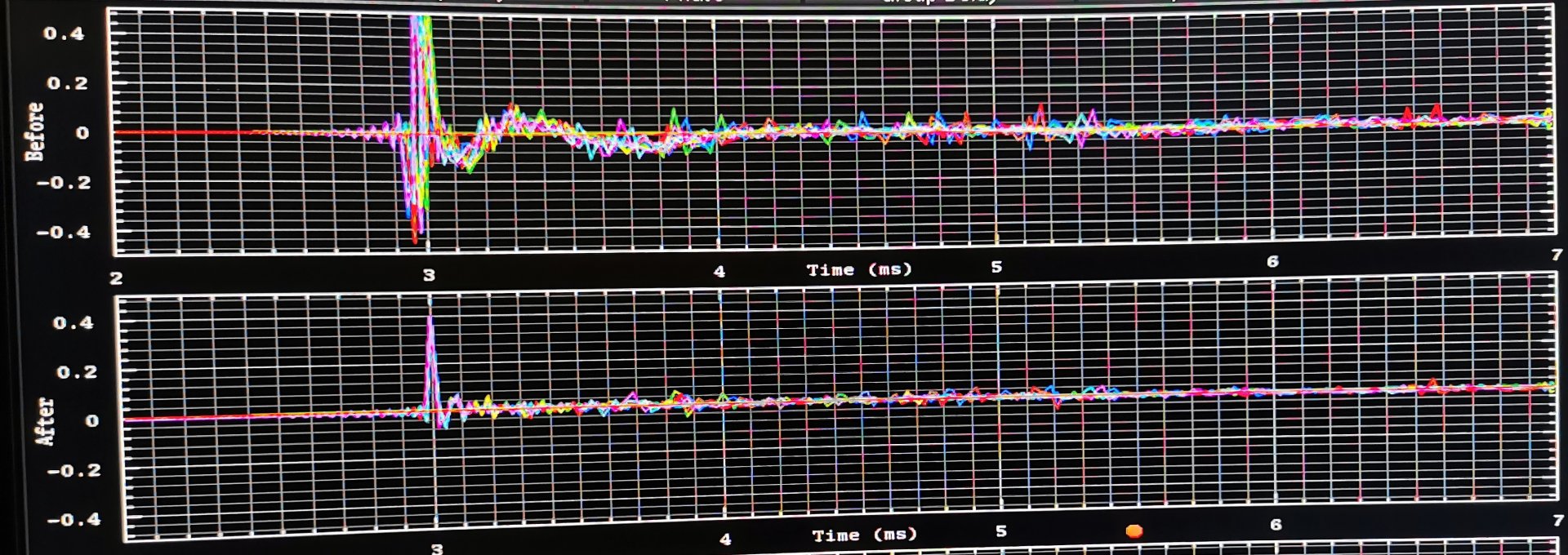

Και τα γνωστά, πριν και μετά:
Συμπέρασμα; Ένα και βέβαιο:
Άξιζε τον κόπο να κάτσω να τα φτιάξω. 8-)
Νομίζω πως έχω καταλάβει πλήρως τον τρόπο που πρέπει να χρησιμοποιηθεί το λογισμικό ισοστάθμισης του τρινοβ, και σαφώς συμπεριλαμβάνει μπόλικη δουλειά με το χέρι, για μικρορυθμίσεις σε κάθε κανάλι, που όντως κάνουν την διαφορά. ;)
Οι εντυπώσεις ακροάσεων είναι άριστες. Ξεκούραστο άκουσμα σε κάθε στάθμη, αίσθηση ισορροπίας και ομοιογένειας στο φάσμα, μπάσο χορταστικό και εξόχως αναλυτικό - περιγραφικό έως τους υπόηχους, μεσαιοπριμα ξεκούραστα και στις παλιότερες ηχογραφήσεις, χωρίς να ενοχλούν σε στάθμες ...ακατάλληλες ακόμα και για διλεπτη ακρόαση!

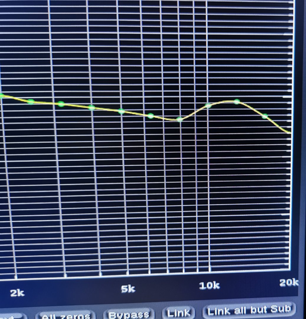

Και αυτό το φούσκωμα εκεί στους περίπου 15κ στα 5db περίπου , μπορεί και παραπάνω τι ρόλο βαράει?
Οκ?
Δεν είναι 5 ντεσιμπέλ, περί τα 3 ντεσιμπελ είναι. ;)
Είναι ο "αέρας" στις ηχογραφήσεις. ;)
Το έβαλε ακόμα πιο "μπόλικο" ο ντιμιφουτ την τελευταία φορά που ήρθε δω με μικρόφωνο, και αν μη τι άλλο, είναι .. ενδιαφέρον.;)
Το "μείωσα" λίγο, αλλά παρέμεινε. Είναι εξόχως ευχάριστο. Άλλωστε, η βιβλιογραφία των μελετών ψυχοακουστικής, πρακτικά το .. επιβάλλει. :drinks:

Η ανηφόρα που μοιάζει με τον Μπαρμπαλά στον Όλυμπο από τους 9Κ, είναι δικιά σου custom παρέμβαση?
Δίνει λίγο αέρα ψηλά χωρίς να κουράζει ;)
Τα 4 σαμπ:
Οι 11 δορυφόροι:
Όλα μαζί:
σε τι σημείο έχεις κροασάρει δορυφόρους-σαμπς?
παίζουν ταυτόχρονα κοινές χαμηλές ή είναι κάτι άλλο που δεν καταλαβαίνω?
60.210
146.799
σε τι σημείο τα έχεις κροασάρει?
Το κρος είναι, ως προβλέπεται, στους 80 κύκλους.
Χωρίς εξαιρέσεις. ;)
Τα σαμπ παίζουν όλα το ίδιο φάσμα, το ίδιο περιεχόμενο, μονοφωνικό μπάσο, με διαφορετική βέβαια ισοστάθμιση κάθε σαμπ, ώστε καθένα ξεχωριστά να παίζει την ταργκετ κερβ, όπως την έδειξα.
Δείχνουν να έχουν απόκριση +-1,5 ντεσιμπέλ στο φάσμα που παίζουν, συμπεριλαμβανομένης της ταργκετ κερβ.
Απλά πράγματα. :)
