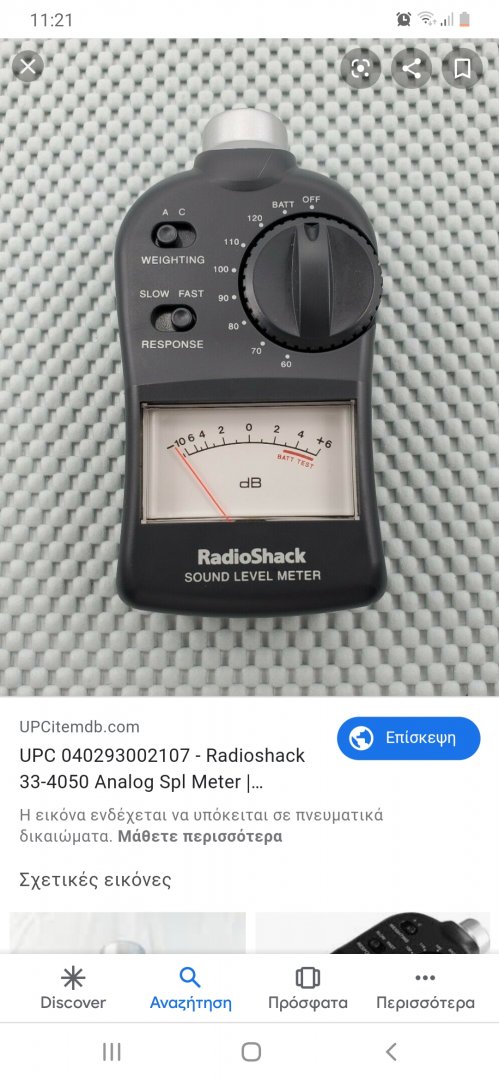

Έτσι κι αλλιώς τα ντεσιμπελόμετρα μετράνε από 31,5 Hz και πάνω, δεν είναι για σοβαρά sub. :tongue: :laugh:
Μετράνε κ και παρακάτω, τουλάχιστον το radio shark που μιλάμε.
κορυφές μετρούνται στο Fast.
Οι κορυφές πρέπει να ειναι στα 105db για στάθμη reference. Οι κορυφές. Σε Fast.
Ευχαριστούμε για το νέο, δεν το ξέραμε........:tongue::lolsign:
Κύριε ντιμιφουτ δεν μιλάμε για ρεφρενς , μιλάμε τι εντάσεις πιάνουμε, κ ποσό είναι το fast κ το slow, δεν μας διαβάζεις
Θα κουφαθείς αν προσπαθείς να πιάσεις μεγάλα τριψηφια στο slow
Έχω μετρήσει τον Στάθη πρίν τον ma με τους qsc και πρίν βάλει κ το svs σε slow πιάσαμε 120db
Εγώ έπιασα σε slow 125 db σε slow πρίν την ανακαίνιση, τώρα πιάνω 120db, έχασα σε gain

Αν μιλάμε γι' αυτό, τότε:
You can select one of two weightings: A-weighting 500-10,000 Hz. and C-weighting 32-10,000 Hz. (from operating manual)
Για αυτό λέμε, εγώ έχω αυτό, μπορεί κ να κάνω λάθος κ να μετράει κ αυτό μέχρι 30, θα το ψάξω να δώ

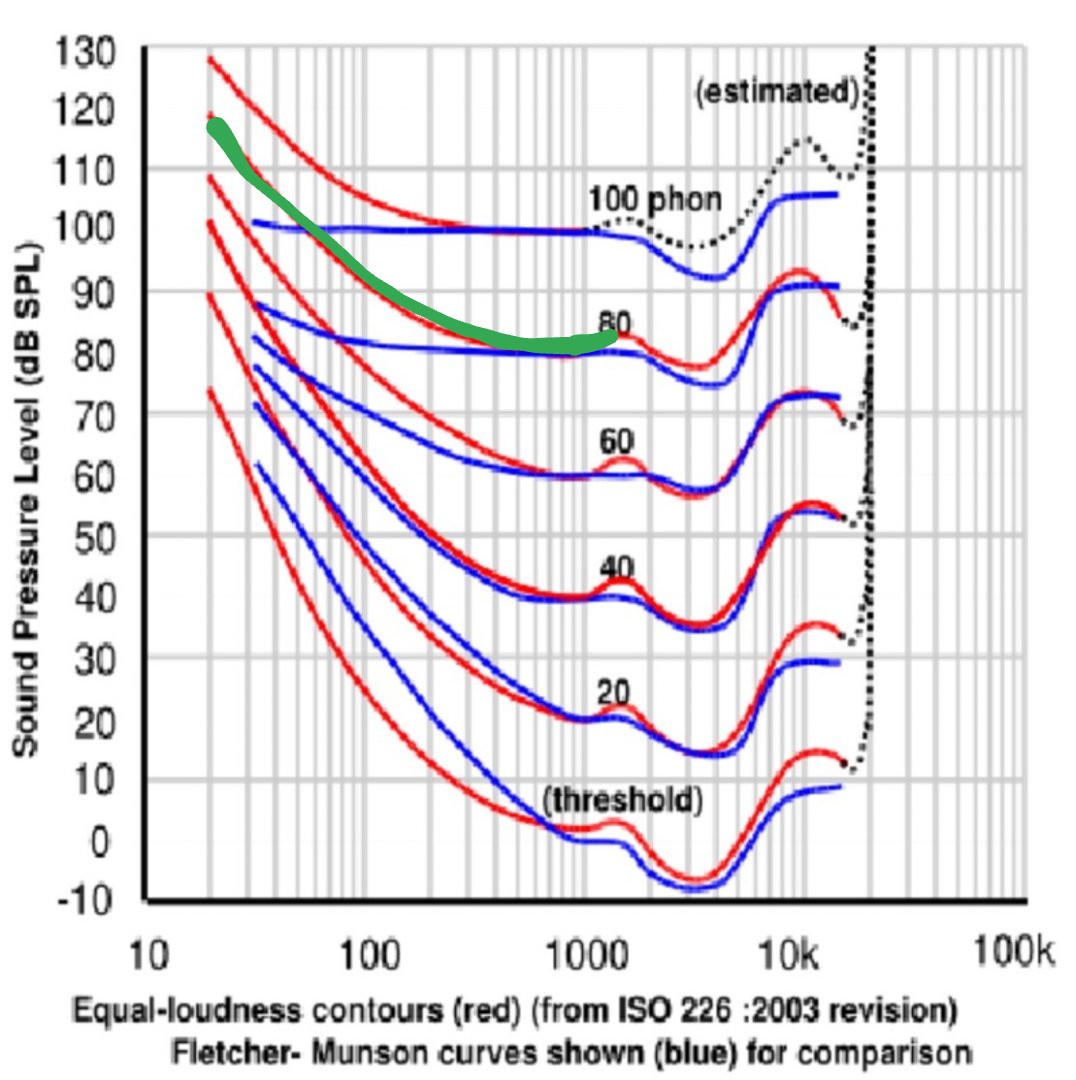

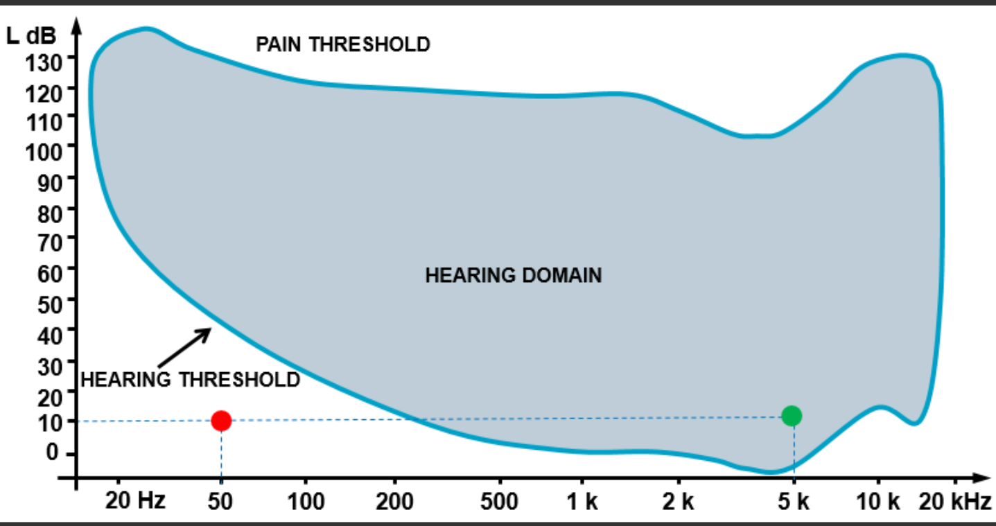

1. Αυτά είναι τα άνω και κάτω όρια της ανθρώπινης ακοής, το εμβαδό είναι το δυνατό ακουστό πράγμα, και βλέπετε πως είμαστε πρακτικά κουφοί στην πρώτη οκταβα, πρέπει να ανέβει πολύ για να γίνει οριακά ακουστή, να ξεπεράσει την ουδό, το κατώφλι ακοής:
2. Την πράσινη γραμμούλα χρειάζεται να βγάλουν τα σαμπ για την απλή βατή στάθμη αναφοράς, για 80 Φον. Περαστικά μας...

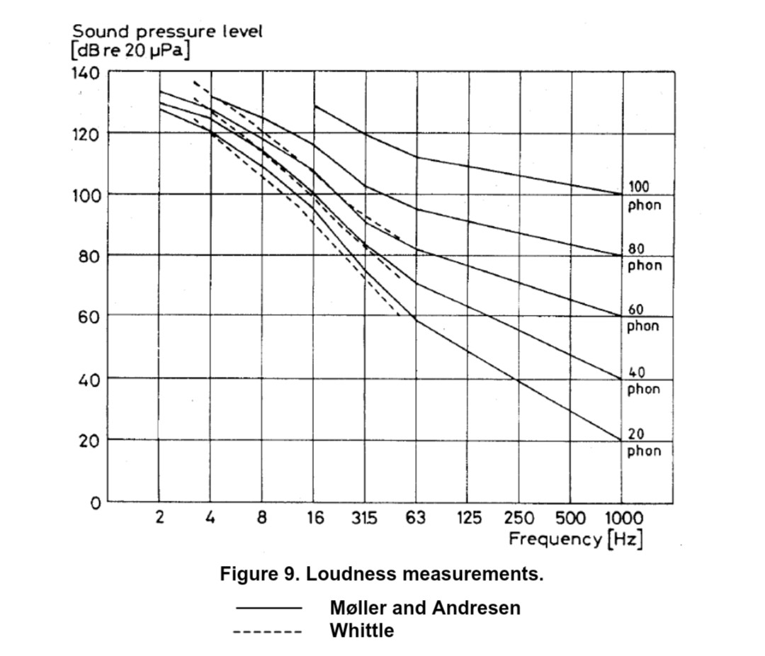

3. Οι γραμμές των Φον μέχρι τους υπόηχους, περαστικά μας...:
Το 100 Φον δεν είναι ανεκτό, σπάει τύμπανο. Χαλάει το όργανο.
Ανακεφαλαίωση: για στάθμη αναφοράς, χρειάζεται τα σαμπ να φτάνουν 120 ντεσιμπελ, το οποίο ισούται με 80 Φον.
Πάνω από 130 ντεσιμπελ, δε χρειάζεται να φτάνουν τα σαμπ, διότι εκεί είναι τα 100 Φον, που δεν τα αντέχουμε.
Ασχέτως αν αντέχουμε 135 ντεσιμπελ (και παραπάνω) στα μπάσα.
Δε τα αντέχουμε στο υπόλοιπο φάσμα.
Το τέρμα τερματογκαζι άνω όριο δηλαδή, είναι 130 ντεσιμπελ στα σαμπ, δηλαδή 100 Φον, που πρακτικά δεν είναι ανεκτό.
Αυτά. ;)

η πράσινη καμπύλη είναι η c-weighting που μετράνε τα περισσότερα db meter .οπως βλέπεις ήδη στα 30hz έχουν 3db πτώση και στα 20hz 6db.
υπάρχουν μερικά που έχουν z-weighting και είναι flat αλλα είναι λίγα.
