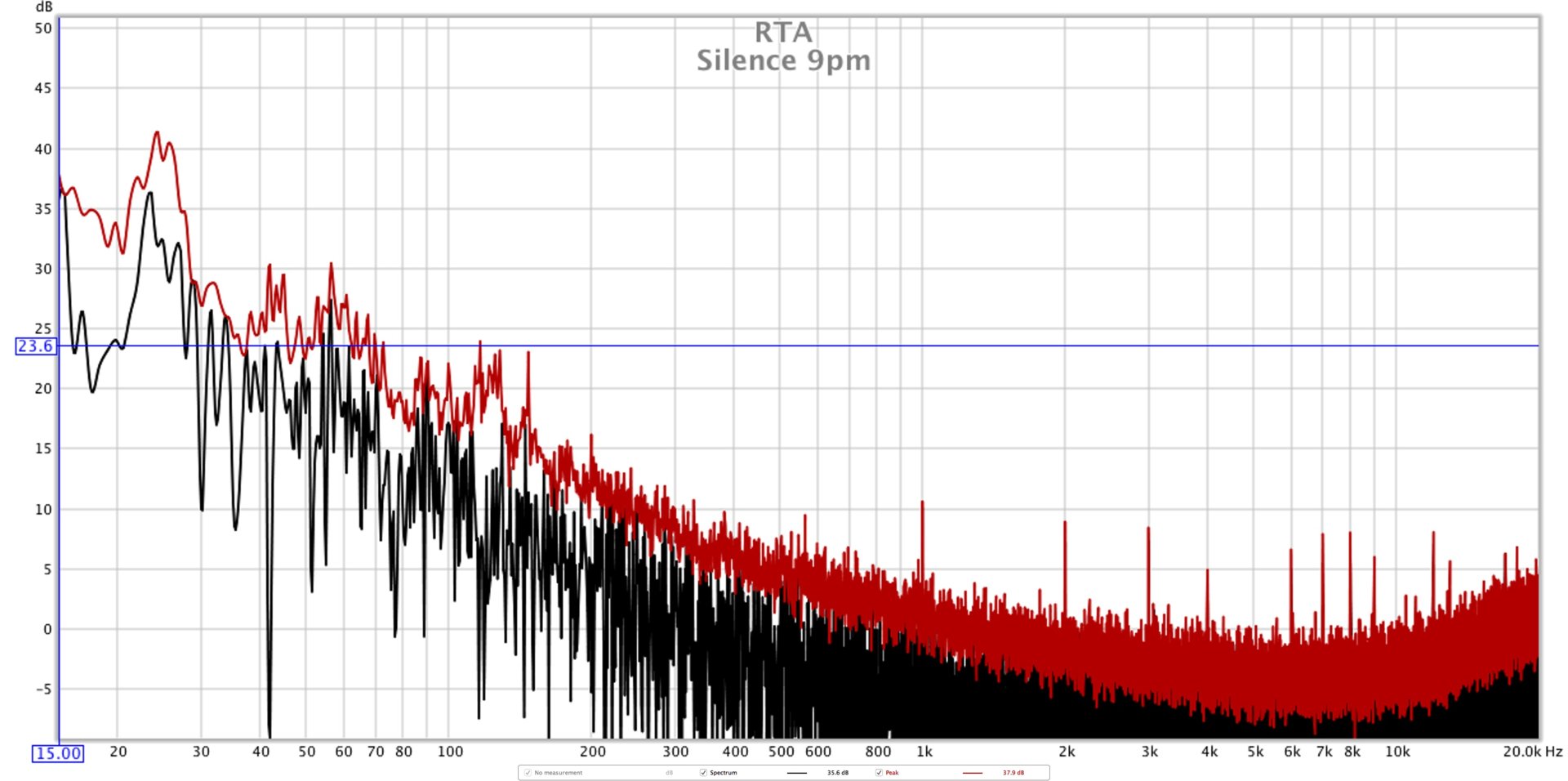

μπορείτε να κάνετε ένα sweep με το rew με το σύστημα κλειστο.μετραει τον ανεμιστήρα του υπολογιστή αλλα στις μεγαλύτερες συχνότητες βλέπουμε τι γίνεται.εμενα μου έβγαλε 28db πάνω από τα 400hz.
4.569
7.891
προσοχή το umik πιάνει και ηλεκτρομαγνητικά κύματα. Πχ έχω 2 smart lamp tplink και όταν τις ανάψω μου βγάζει χαμηλά μέχρι τα 15hz 60-70db

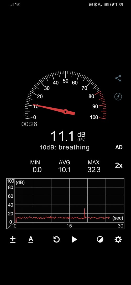

Έκανα μέτρηση θορύβου ηρεμίας, με το κινητό.
Η συγκεκριμένη εφαρμογή, δείχνει να μετράει σωστά 85 ντεσιμπελ στην μετρημένη στάθμη αναφοράς (-23dB), αλλά βεβαίως δεν είναι υψηλής ακρίβειας.
Θόρυβο ηρεμίας έχω (σύμφωνα με το κινητό, και με κάθε επιφύλαξη) πραγματικό μέσο όρο κάτω από τα 15 ντεσιμπέλ...
Είμαι εκτός κατοικημένης περιοχής, στα χωράφια, πρακτικά η απόλυτη ησυχία, μονοκατοικία. Μηδέν δρόμοι κοντά.
Μετακινήσεις και αναπνοές ήταν οι στιγμιαίες εξάρσεις του Μαξ, οπότε ανεβαίνει κι ο μέσος όρος...
Βαρέθηκα να το μηδενίσω...
Το 11.1 είναι η μέση μέτρηση και είδα και 7 ντεσιμπελ.
Κρατούσα και την αναπνοή μου, ανεβαίνει...
Στην πράξη, στη θέση ακρόασης, ακούω την απόλυτη ησυχία, μηδέν θόρυβος. Ένα βόμβο από τα αυτιά μου ακούω, εμβοές, της ηλικίας ίσως... :tongue:

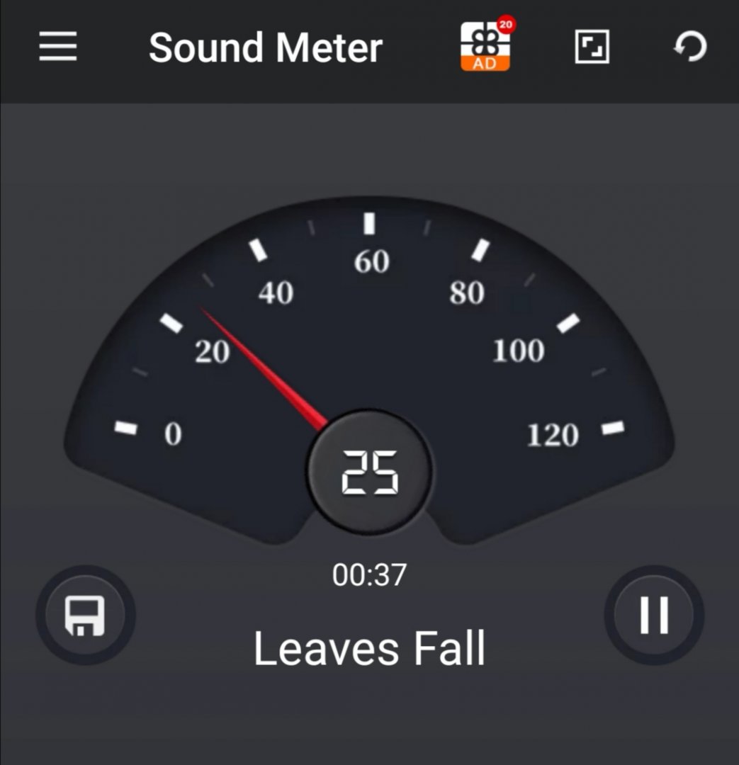

Εγώ 25db έχω όταν τα πάντα όλα είναι κλειστά. Μέτρηση σε σαλόνι full untreated έτσι.
Σε υπόγειο φροντισμένο bat cave σίγουρα θα είναι χαμηλότερο.

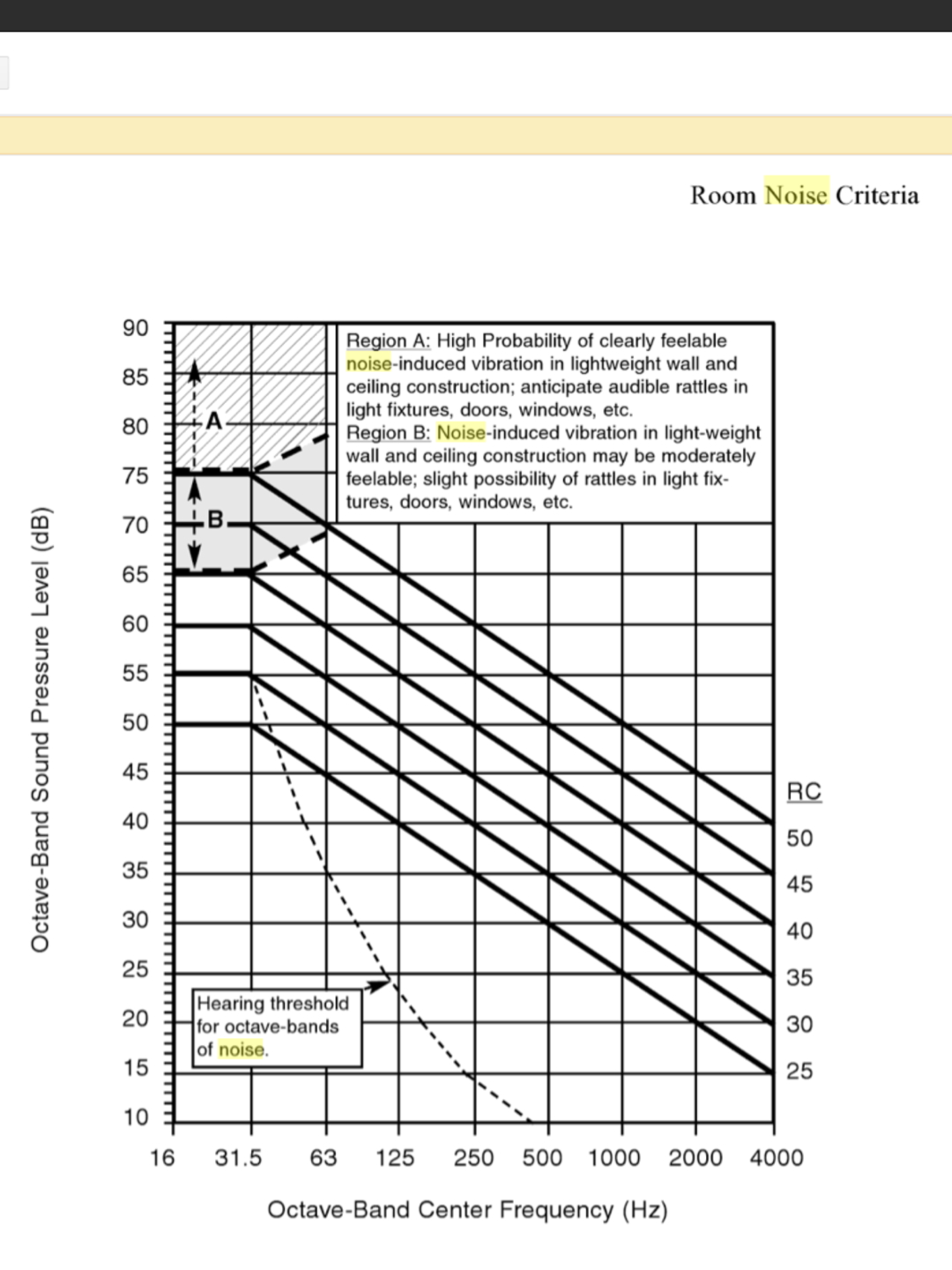

    Τι ειναι το RC30?

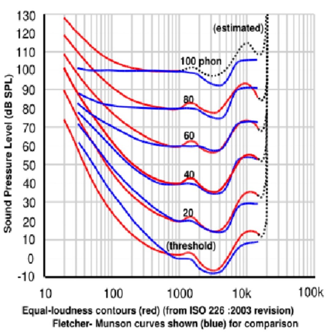

    Αν θυμηθούμε τις καμπύλες ακουστοτητας, γίνεται προφανές πως 50db θόρυβος δωματιου θα ενοχλούν πολυ περισσότερο στα 3000Hz παρά στα 20Hz, όπου δεν θα τα ακούμε.
    Βρήκα λοιπον την καμπύλη με το RC και την παραθέτω
Ο στόχος μας σύμφωνα με τα ανωτέρω ειναι να είμαστε κάτω απο το RC30.
Δεν ειναι και πολυ εύκολο για δωμάτιο πόλης, αλλα η προσπάθεια αξίζει, και φέρνει σημαντικό αποτέλεσμα.
Μονωτικά στα κουφώματα, απομάκρυνση μετασχηματιστών και άλλων συσκευών που παράγουν θόρυβο, ήσυχοι υπολογιστές, room treatments.
Αυτα απο μένα, περιμενω και απο τους επαΐοντες...
(Φαντάζομαι κάπου θα εχει αναφερθεί το θέμα στο παρελθόν, ας το επαναφέρω)
Μόλις μέτρησα.
Εντός προδιαγραφών :party: (κατω απο RC25, σύμφωνα με το διάγραμμα στο #147), αν τα εχω καταλαβει σωστά

Το επίπεδο θορύβου στο δωμάτιο μου ειναι περίπου ίδιο με την καμπυλη των 0 phon:
