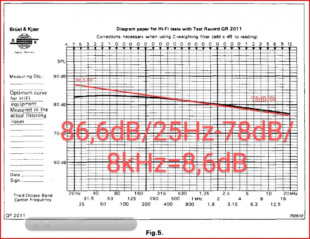

Πάμε στα σχεδιαγράμματα, στα κάνω μεγάλα για να δεις τα νούμερα:
Άσε το πάνω από 8-9κ, γιατί το "τσιμπάμε".
Ο "αέρας", είναι πολύ ευχάριστος, φαίνεται και σε όλα τα γραφήματα του Ολιβ.
Η πτώση που προβλέπεται από 25 κύκλους μέχρι 8 χιλιοκυκλους, είναι 8,5 ντεσιμπέλ.

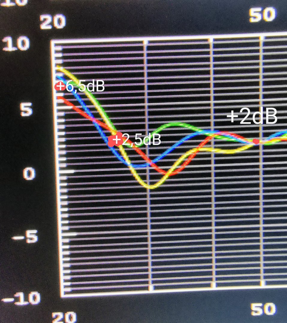

Πάμε να δούμε τα δικά μου, σε κλίμακα 5 ντεσιμπέλ, να φαίνονται καλά:
Στους 25 κύκλους είναι στα +2,5 και στους 50 κύκλους είναι στα +2 ντεσιμπέλ.
Κοίτα ψηλά τώρα:
Στους 8 χιλιοκυκλους είναι στα -3,5 ντεσιμπέλ. Βλέπεις όλους τους δορυφόρους μαζί...
Οπότε, 2,5+3,5= 6 ντεσιμπέλ κλίση έχω.
Από 25Hz μέχρι 8kHz είναι 6dB η κλίση.
(Από αυτό που άκουσες κάποτε, το ξαναλλαξα, αφού σου είπα, σήκωσα υπόηχους.
10Hz-20Hz είναι +5 dB το tc)

Ναι μεν τα άλλαξα, (κι όντως κατέβασα λίγο μπάσο ~2dB αλλά ανέβασα υπόηχους +5dB), αλλά η συνολική πτώση από 25Hz σε 8kHz είναι 11 ντεσιμπέλ (2,5+8,5).
Και στην ίδια στάθμη (-8,5dB) είναι οι 20χιλιοκυκλοι.

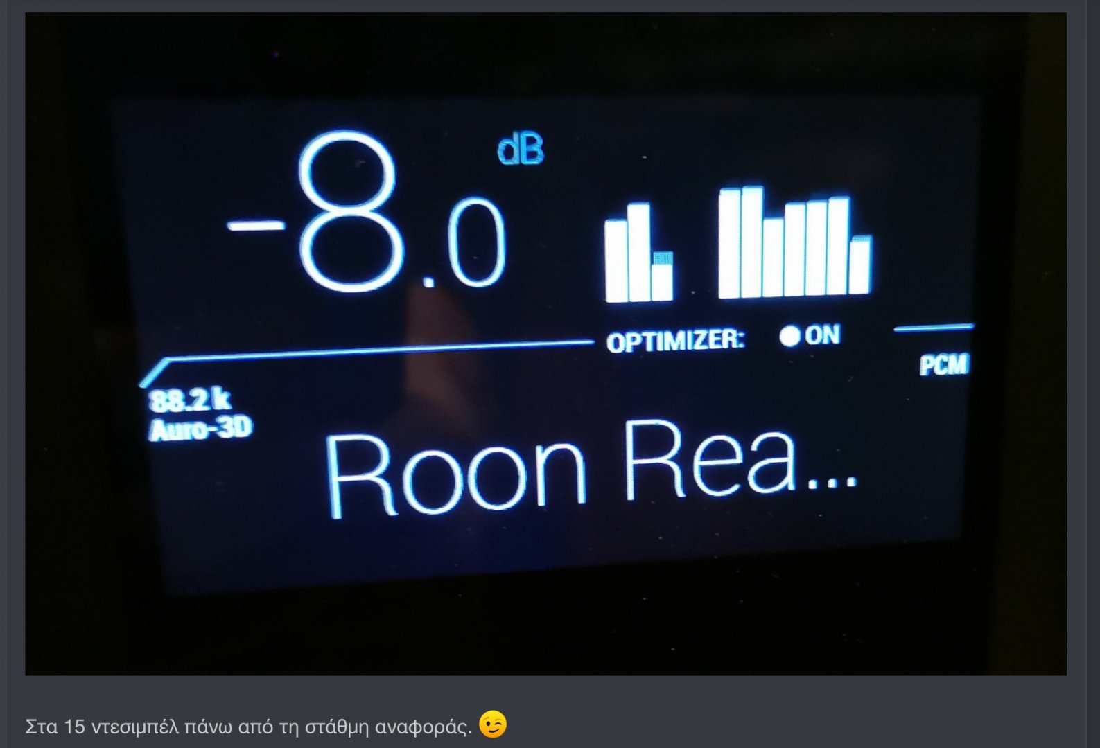

Είναι γνωστό "μυστικό", για σεταπ που δε μπορούν να ανεβάσουν πολύ υψηλές στάθμες, να δίνεις 2-3 ντεσιμπέλ εκεί στον 1 χιλιοκυκλο. Χωρίς καμία άλλη αλλαγή, εισπράττει ο ακροατής το αίσθημα ότι ακούει σε πολύ μεγαλύτερη στάθμη από πριν. ;)
Να, εδώ βλέπετε χαλαρές ακροάσεις τύμπανα.
Χαλαρές... :lolsign:
Στα 15 ντεσιμπέλ πάνω από τη στάθμη αναφοράς. ;)

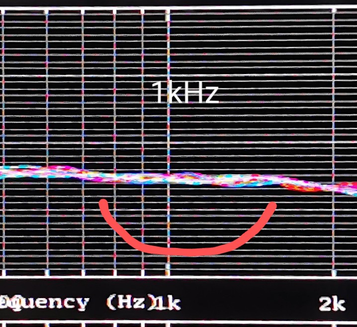

Επίσης δεν μου αρέσει οποιαδήποτε διακύμανση πέριξ του 1 χιλιοκυκλου.
Διόρθωσα το φάσμα αυτό, της μεγάλης ευαισθησίας του ανθρώπινου αυτιού, να είναι πρακτικά σχεδόν φλατ. Μόνο έτσι μ'αρεσει.
