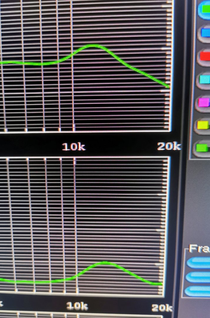

Χρόνος υπάρχει αυτές τις μέρες, οπότε σε ανύποπτο χρόνο έκατσα μερικά λεπτά κι "αντέγραψα" τρόπον τινά την "μαμά" απόκριση του δικού μου Νιούμαν στο ταργκετ κερβ, αυτή την κούρμπα των 2 ντεσιμπέλ λίγο πάνω από τους 10 χιλιοκυκλους, όπως βλέπετε στο κάτωθεν διάγραμμα (επάνω η μετρήσιμη "μαμά" απόκριση, και κάτω η "διορθωμένη"):
Μπορεί να φαίνεται "μεγάλη", αλλά πρόκειται για μόλις 2 ντεσιμπέλ, η κλίμακα που δείχνω είναι σε 5 ντεσιμπέλ.
Νομίζω πως η αντιγραφή είναι αρκετά επιτυχημένη. Μου πήρε ένα δεκάλεπτο η όλη ενασχόληση, και προσπάθησα να αντιγράψω την αρχική "μαμά" απόκριση εκεί πάνω, όσο πιο "πιστά" μπορούσα.
Και τελικά, μ'αρεσει. Πολύ. 8-)
Κι εδώ το βλέπετε στο σύνολο, σε τυπική κλίμακα 10 ντεσιμπέλ:
Από δω φαίνεται πιο "χαλαρή", αλλά ωστόσο είναι ευδιάκριτη, ε;
Η συνολική πτώση που χρησιμοποιείται στο παραπάνω ταργκετ κερβ, είναι από 100 χερτζ μέχρι 8κ στα 8 ντεσιμπέλ.
Κάτω από τα 100 χερτζ υπάρχει μια μικρή ενίσχυση στα μπάσα της τάξης των 2-2,5 ντεσιμπέλ μέχρι τους 25 κύκλους, και μετά μια έξτρα τόνωση στους 20, γιατί έτσι μας αρέσει. ;)

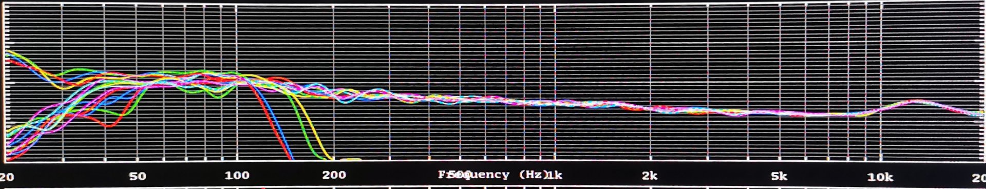

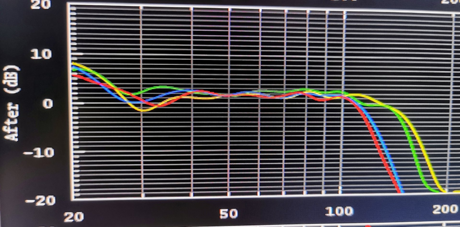

Για πιο λεπτομερή εικόνα της απόκρισης των 4 σαμπ, σας ανεβάζω την τελική τους απόκριση σε όλο το φάσμα που παίζουν:
Και πιο κάτω, θα δείτε 3 διαγράμματα στο χρήσιμο φάσμα των σαμπ (μέχρι 80 κύκλους), το πρώτο επάνω διάγραμμα είναι οι αρχικές μετρήσεις της απόκρισης των σαμπ χωρίς διρθωση, στο μεσαίο διάγραμμα η εκτιμώμενη τελική τους απόκριση, και στο κάτω διάγραμμα βλέπετε τα φίλτρα που έχουν χρησιμοποιηθεί για ισοστάθμιση.
Είναι προφανές πως δεν έχω βάλει κάποια έξτρα φίλτρα τόνωσης πολύ χαμηλά, απλώς παίζουν εκεί κάτω όπως παίζουν κανονικά στο χώρο μου.
Βαράνε τόσο όσο, ακριβώς αυτό που θέλω.
Ο τερματογκαζι θα θέλει περισσότερο, ο ντιμιφουτ λιγότερο, ο καθένας τα δικά του μέτρα και σταθμά, εγώ εκεί έκατσε η βελόνα. ;)

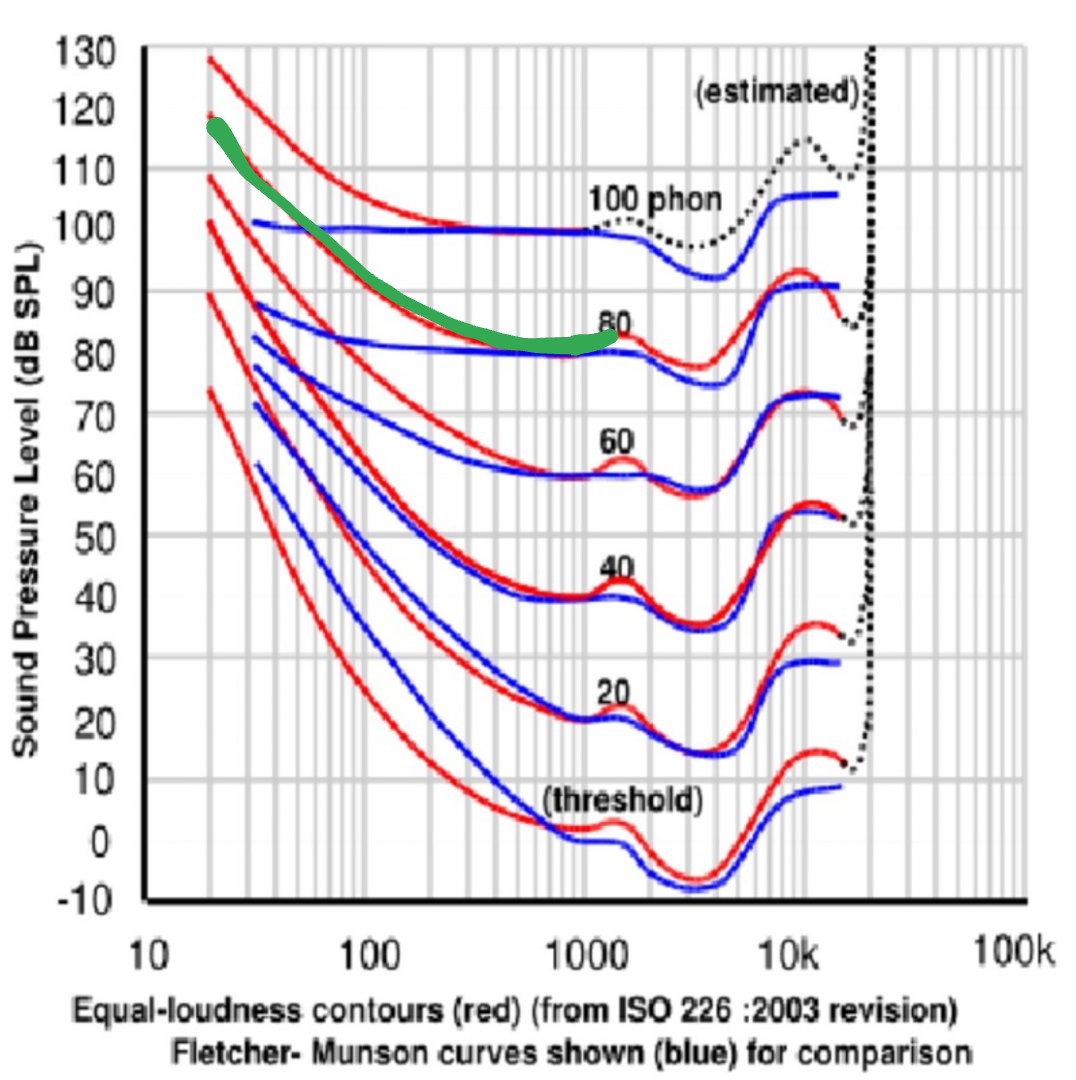

Άρα, ακολουθούν τις καμπύλες Φλέτσερ και Μάνσον
Δεν πρέπει να ακολουθούν τις καμπύλες F-M, αλλά τις άλλες καμπύλες, του Olive.
Οι F-M είναι ενσωματωμένες στην ηχογράφηση ;)

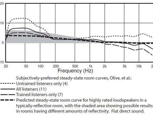

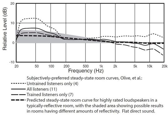

Βεβαίως, στο σχεδιάγραμμα του Ολιβ, βλέπουμε μια ενίσχυση της τάξεως των ~7 ντεσιμπέλ στα μπάσα στο "all listeners":
Αν προσπαθήσουμε να το αναλύσουμε, έχει μια τόνωση 2,5 ντεσιμπέλ από τους 100 κύκλους προς τους 50, και 2,5 ντεσιμπέλ από 200 σε 100, ενώ από 200 κύκλους μέχρι 1κ είναι στην ευθεία, μετά πέφτει καναδυό ντεσιμπέλ μέχρι τους 2κ και μετά έχει μια ομαλή πτώση μέχρι τους 8κ ακόμα 2 ντεσιμπέλ, ενώ από κει και πάνω έχει 2,5 ντεσιμπελ τόνωση με κέντρο περί τους 12-13κ.
Αν μετρήσεις από 100 κύκλους μέχρι 8κ, η πτώση είναι περί τα 8 ντεσιμπέλ.
Τόση έχω και γω, ακριβώς.
Από 100 κύκλους μέχρι 50 κύκλους, η τόνωση είναι ~2,5 ντεσιμπέλ και στον Ολιβ και σε μένα.
Τώρα στο σχεδιάγραμμα του Ολιβ, φαίνεται μια πτώση από 25 κύκλους και κάτω, πράγμα που πιθανά οφείλεται στην έλλειψη σαμπ κατά τις δοκιμές του Ολιβ. ;)
Εγώ εκεί, έχω μια τόνωση. Αυτά. ;)
59.726
146.106

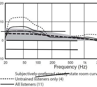

Μια πιο προσεκτική ματιά στο γράφημα του Ολιβ, με επιπρόσθετες από μένα οριζόντιες γραμμές στα +5 ντεσιμπέλ και στα -5 ντεσιμπέλ:
Όπου βλέπουμε τους 100 κύκλους να είναι στα +5 ντεσιμπέλ και στα +7,5 ντεσιμπέλ το πλατώ από 60 κύκλους και κάτω.
Στα 2κ το γράφημα "all listeners" ακουμπάει τα 0 ντεσιμπέλ.
Το "untrained" είναι πολύ ψηλά, άστο...

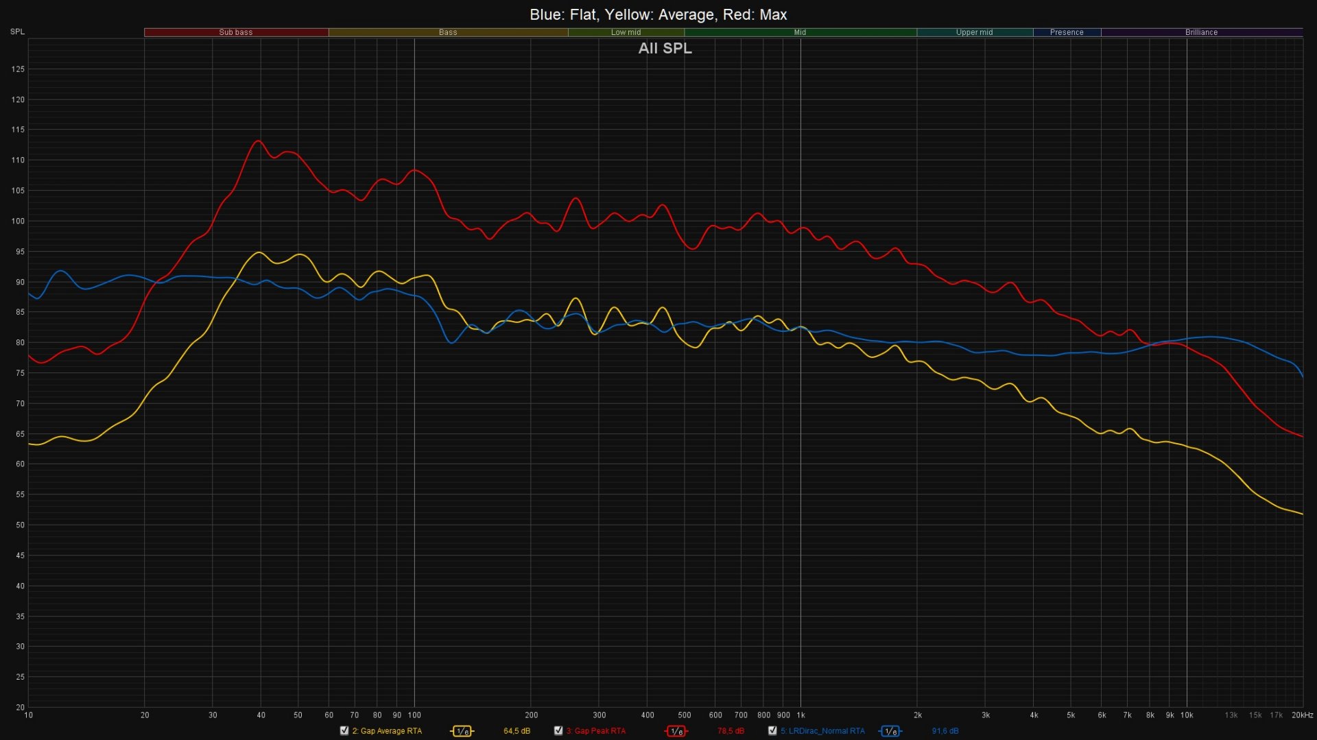

Βρε paperόπληκτοι, αφήστε τα διαγράμματα και βάλτε να παίξει το generator στο REW. Σε μία λογικη στάθμη. Θα δείτε ότι η καμπύλη του Ελιά (EDIT: Olive) θα έπρεπει να ανεβαίνει μέχρι τους 20 κύκλους. Είναι λάθος έτσι, πως το λέν; Na ξανακάνουν την έρευνα εκεί στη Χάρμαν ;-) Μάλλον δεν είχαν διαθέσιμα σαμπς όταν την έκαναν ;-) ;-)
Επίσης, δεν έχει ενσωμματωθεί η απαραίτητη άνοδος μέχρι τα 20Hz (EDIT: που αποτυπώνεται στις καμπύλες F-M) σε καμία ηχογράφηση, εκτός από τα soundtracks ταινιών με διαστημόπλοια και τα κανόνια του Τσαικόφσκι.

Βρε paperόπληκτοι, αφήστε τα διαγράμματα και βάλτε να παίξει το generator στο REW. Σε μία λογικη στάθμη. Θα δείτε ότι η καμπύλη του Ελιά θα έπρεπει να ανεβαίνει μέχρι τους 20 κύκλους. Είναι λάθος έτσι, πως το λέν; Δεν έχει ενσωμματωθεί αυτή η απαραίτητη άνοδος σε καμία ηχογράφηση, εκτός από τα soundtracks ταινιών με διαστημόπλοια και τα κανόνια του Τσαικόφσκι.
Επιβεβαιώνω. Παρακάτω το average και το max από RTA σε σχέση με το steady state παίζοντας το κομμάτι GAP του soundtrack του Phoenix
Φαίνεται ότι κάτω από τους 100 η παραγωγή είναι "τσιμπημένη" τουλάχιστον 3 db και στο max παραπάνω μάλλον.

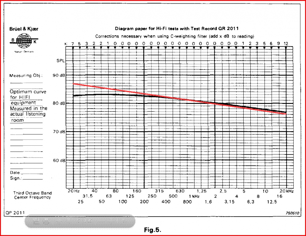

Οι διαθέσιμες ταργκετ κερβ, είναι πολλές, με κυρίαρχη αυτήν του Τουλ και Ολιβ, την επικαιροποιημένη των μπρουελ:
Που ζητάει χονδρικά ένα ντεσιμπέλ ανά οκταβα. Χάρακας. Η κόκκινη.
Με κέντρο τα 80 ντεσιμπέλ στους 2κ, βλέπουμε στα +7 τους 20 κύκλους και -4 στους 20κ, συνολική πτώση 11 ντεσιμπέλ.
Να σημειωθεί πως την άκουσα για καιρό αυτή τη γραμμή ως ταργκετ κερβ, και μου ακούστηκε άριστα, θα έλεγα φλατ και ξεκούραστη.
Το άλλο διάγραμμα του Ολιβ, δείχνει τι αρέσει:
Κι αυτό το διάγραμμα, χονδρικά είναι στα +7,5 στα μπάσα και στα -3,5 στα 20κ, πάλι 11 ντεσιμπέλ πτώση.
Οπότε, προσαρμόζεις τα δύο αυτά διαγράμματα στις δικές σου προτιμήσεις στον ήχο, πιθανώς και στο δικό σου αφτί (που μπορεί να έχει μια πτώση στα μπάσα ή στα πρίμα) χωρίς να ξεφεύγεις ιδιαίτερα από τις βασικές αρχές που αυτά μας δείχνουν. ;)
ΥΓ. Στο διάγραμμα του Ολιβ, υπάρχει μια γραμμή "trained listeners only", και πιθανώς αυτή να σας αρέσει περισσότερο, αναλόγως και του είδους της μουσικής που ακούτε.
Ωστόσο, η γραμμή "all listeners", είναι αυτή που άρεσε και στους trained listeners και στους υπόλοιπους, και αυτή θα πρέπει να είναι ο πρωταρχικός μπουσουλας. Μετά, αναλόγως γουστων. ;)
Αξίζει να σημειωθεί, πως και η γραμμή "trained listeners only", επίσης έχει συνολική πτώση περί τα 11 ντεσιμπέλ, αλλά αντί να έχει πιο σημαντική ενίσχυση στα μπάσα, έχει περισσότερη πτώση στα πρίμα, ακολουθώντας μια πιο "ομαλή" πτώση σε όλο το φάσμα, και πλησιάζοντας περισσότερο την πιο πάνω ευθεία κόκκινη γραμμή του Τουλ. 8-)

Διευκρίνιση από μέρος μου. Ως ¨λανθασμένη καμπύλη" εννοούσα αυτή του Olive που δείχνει τί αρέσει. Δεν αναφερόμουν στον κόκκινο χάρακα του Toole, που όντως συνεχίζει να ανεβαίνει μέχρι τα 20 Hz.
Εχεις τουλάχιστον 14db πτώση. Σίγουρα. Ισως και 16dB. @TERMATOGAZI listeners only. :biggrin:
Εμένα μου αρέσει 9. Μπορώ να ακούσω ευχάριστα από 7 έως 11-12db πτώση.
