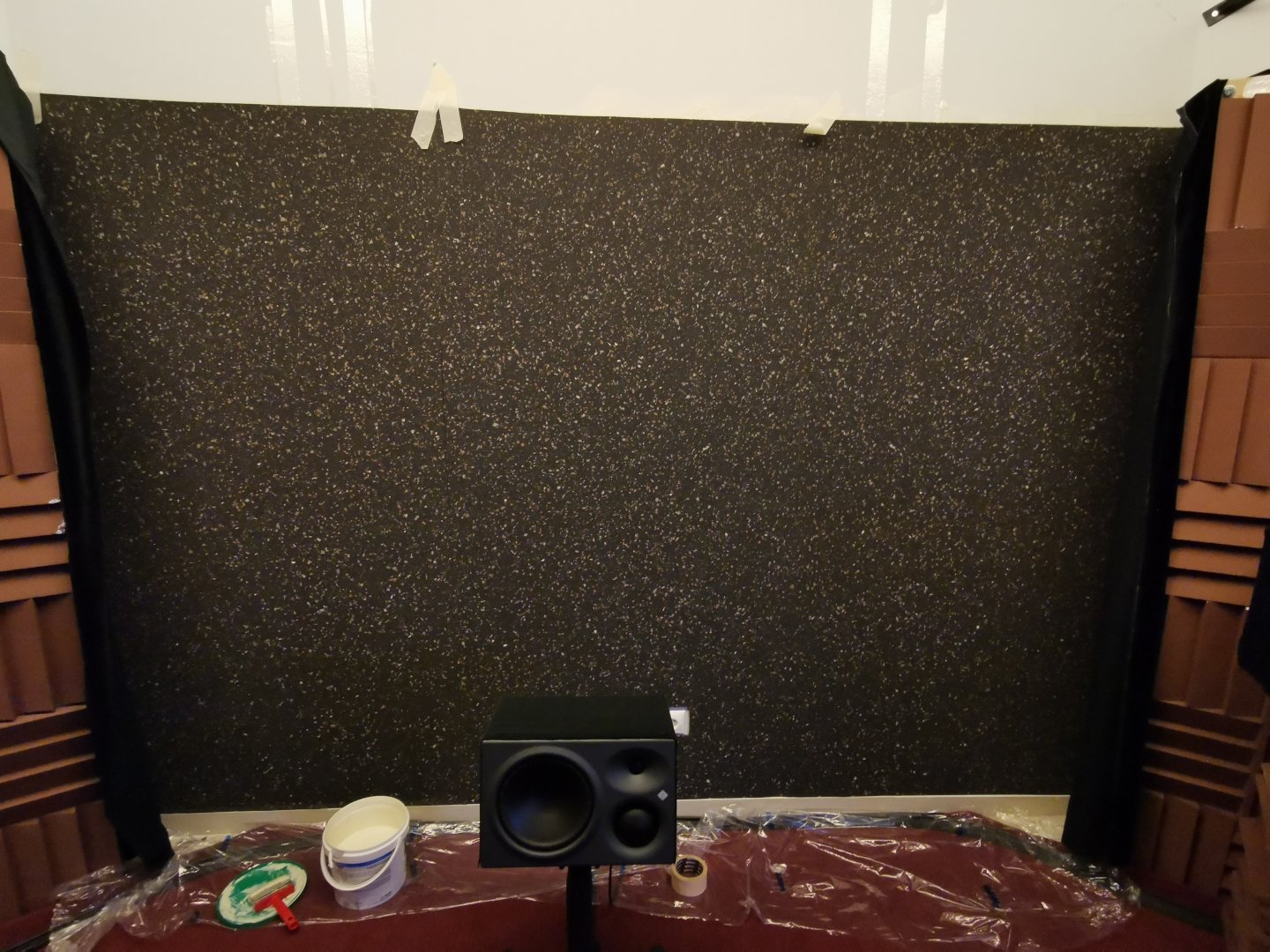

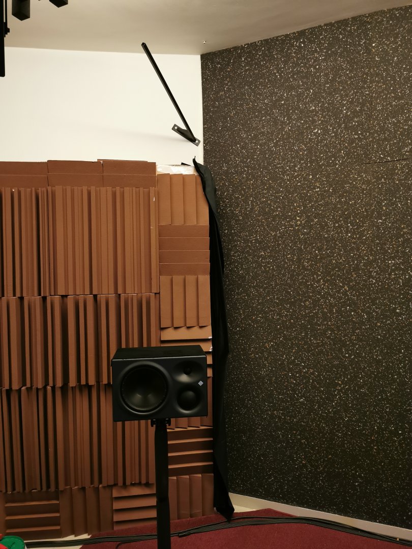

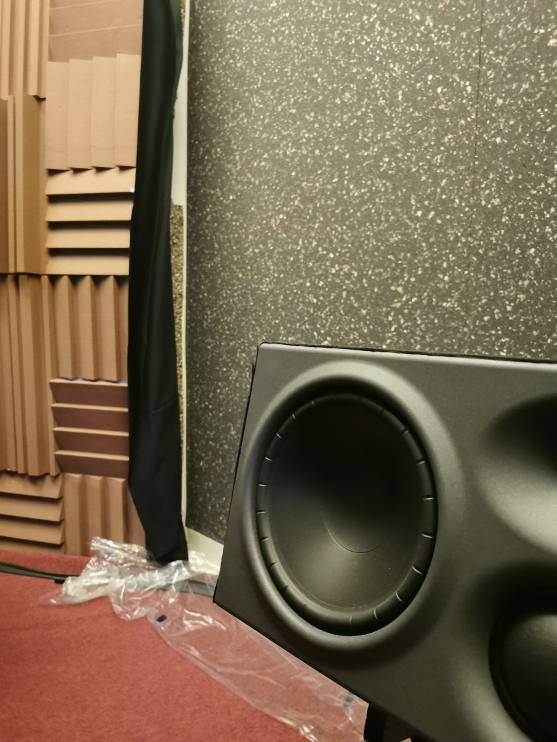

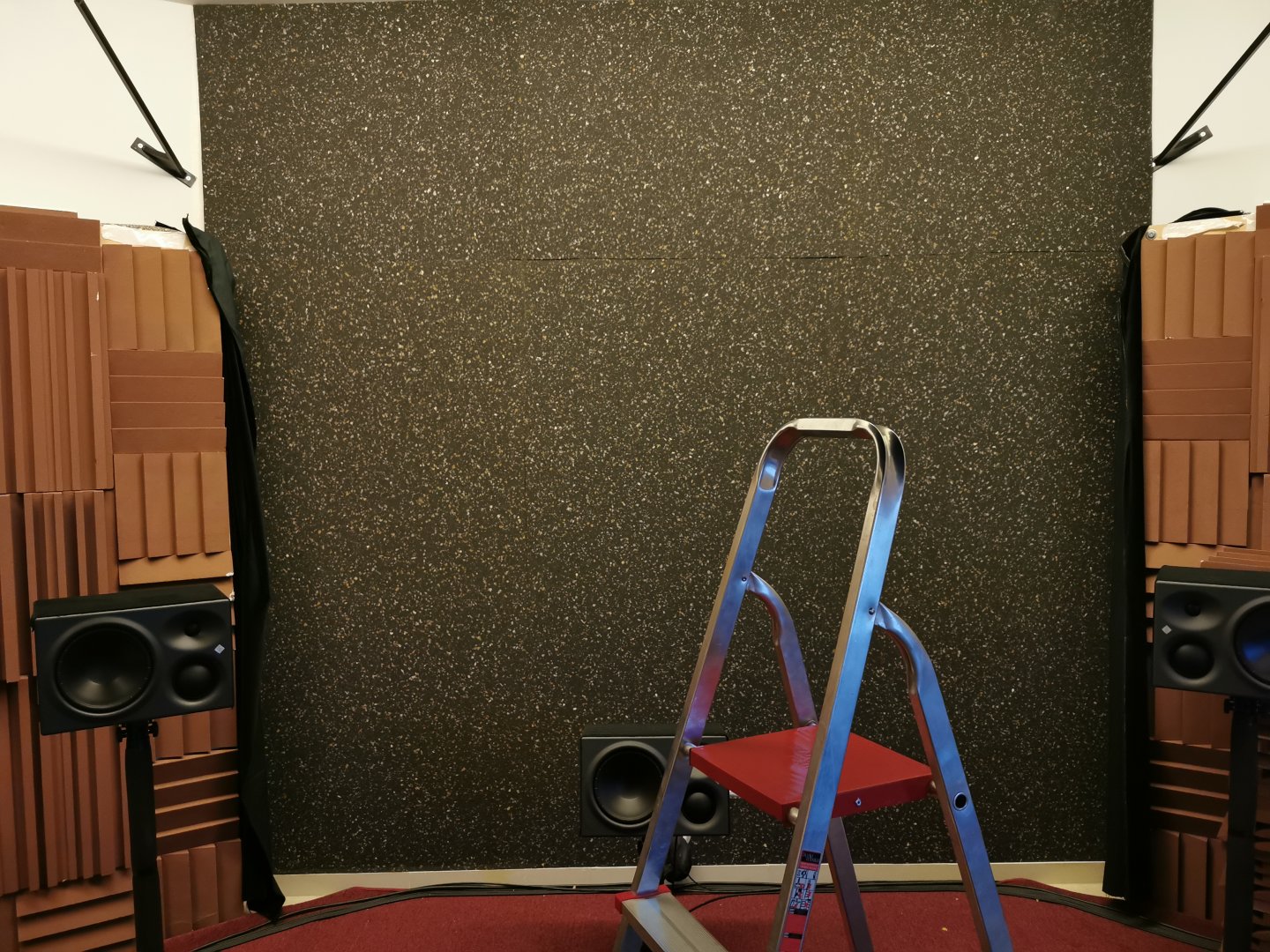

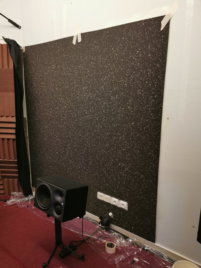

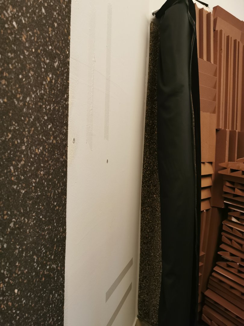

Εφόσον έπρεπε να φύγει το ξύλο που είχε από πίσω απορροφητικό και από εμπρός διαχυτές, δε μπορούσα να αφήσω ελεύθερη την μονή γυψοσανιδούλα εκεί, βαρουσε, θα ακούγονταν σα χαρμπεθ...
Έτσι, κόλλησα πάνω στη γυψοσανίδα, με κόλλα ταπετσαρίας, copopren acoustik 1cm.
Το πήγα μέχρι ταβάνι, κάλυψα πλήρως όλη την επιφάνεια της γυψοσανίδας.
Δεξιά και αριστερά, το κοποπρεν συναντά όμοιο υλικό, και από μπροστά θα πέσει στα 2 άκρα το μαύρο βελούδο για μασκινγκ της οθόνης δεξιά και αριστερά, μπορεί να βάλω και από κάτω.
Στο εμφανές από την επάνω πλευρά κοποπρεν, θα τοποθετηθούν διαχυτές, ώστε να μην υπάρχουν σημεία εμφανούς απορρόφησης.
Τι να κάνουμε, άλλοι αγοράζουν ακριβά καλώδια κι άλλοι υλικά απορρόφησης και διάχυσης... "Γούστα" είναι αυτά; Μάλλον όχι. 8-)

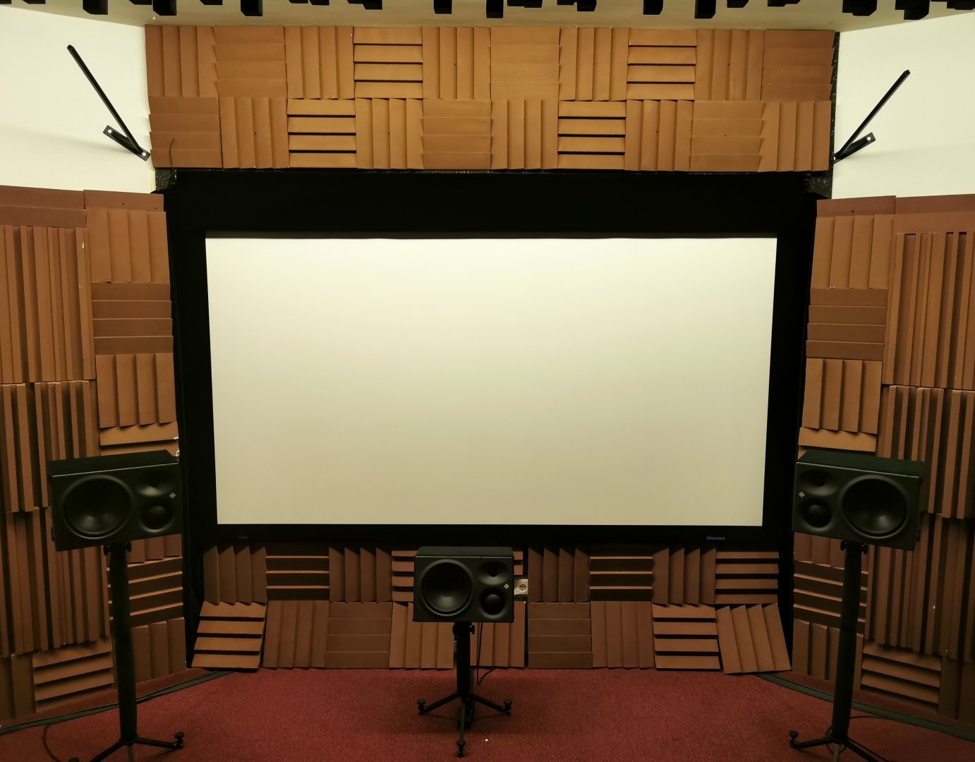

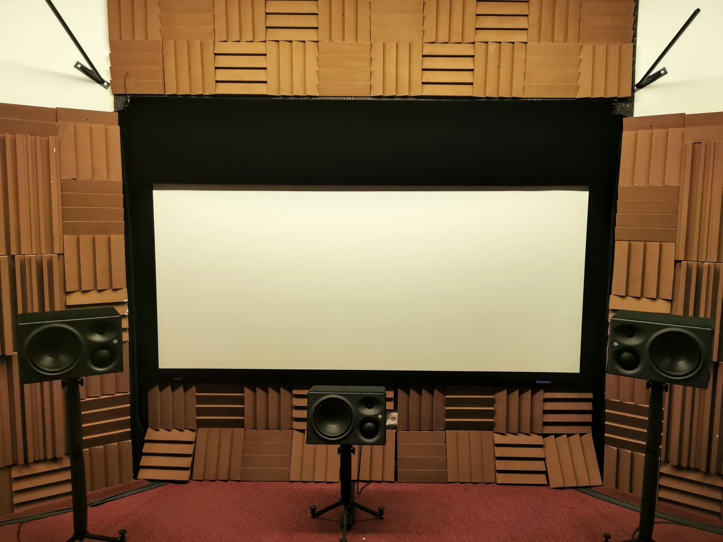

Πρακτικά τελείωσε το εμπρός τμήμα.
Τοποθετήθηκε η οθόνη, τοποθετήθηκε διάχυση πάνω στο κοποπρεν ώστε να μην υπάρχει πουθενά εμφανής απορρόφηση, τοποθετήθηκε μαύρο βελούδο δεξιά και αριστερά της οθόνης, και τοποθετήθηκε το μασκινγκ, που είναι ασύρματο ηλεκτρικό σαν ηλεκτρική οθόνη που πέφτει μπροστά από τη σταθερή:
Έχει μήκος 1,5μ το μαύρο βελούδο του μασκινγκ, οπότε το κατεβάζω όσο ακριβώς χρειάζεται, από την άνεση του καναπέ μου.
Τώρα οργανώνω το πίσω μέρος του χώρου ακρόασης, τοποθέτησα 2 μεγάλους διαχυτές (συνολική επιφάνεια 120*60cm) τέρμα πίσω στο κέντρο του πίσω τοίχου, όπου πέφτει τεράστια ποσότητα άμεσης ακτινοβολίας από όλα τα εμπρός ηχεία, και θα φτιάξω ένα απορροφητικό πάνελ μεταξύ βάσης προβολέα και ταβανιού, ώστε να μην διαχέεται στο ταβάνι ο θόρυβος από τον ανεμιστήρα του προβολέα.
Συνεχίζει με αργούς ρυθμούς η ολοκλήρωση, πιστεύω μέσα Οκτωβρίου να παίξει ταινία.

Έτσι φαίνεται. Αν χρειαστεί, θα βάλω το κάτω βαριδιο που ετοίμασες Μιχάλη.
ΥΓ. Κατασκευή μασκινγκ μηχανισμού, by melidis.
:party: :party: :party:
Και η διαφορά του πριν και του μετά, σταθερή οθόνη 117" τώρα, πριν ήταν χειροκίνητη 110".
Η διαφορά μεγέθους δεν φαίνεται εύκολα στις φωτογραφίες φυσικά, εξαρτάται από την απόσταση και τη γωνία φωτογράφησης. Φαίνονται όμως μειωμένα τα κενά στα πλάγια, μεταξύ οθόνης και διαχυτών.
Ωστόσο, αν και μικρή, είναι αισθητή η διαφορά μεγέθους από 110 σε 117".
Φαίνεται και λίγο πιο "τακτοποιημένο" τώρα.
